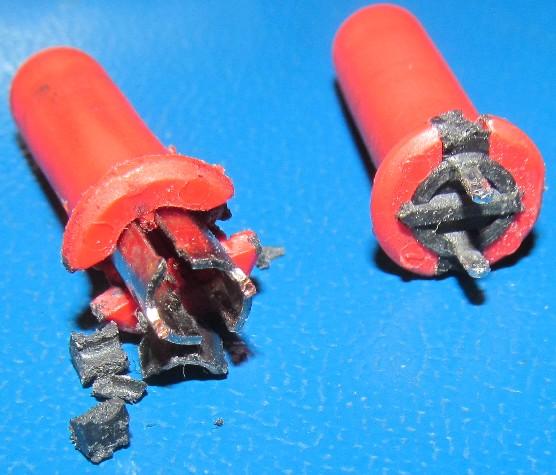

Bestaan de aansluitbussen uit gespleten pennen? Voor 4 draads meting?
Zie plaatje onder: https://www.eevblog.com/forum/testgear/saving-yet-another-fluke-189/
Mogelijk een breuk daar...

Denk dat die gespleten bussen intern metaal moe worden op den duur- jammer.
Nieuwe kosten 40 euro- als het zou werken..
