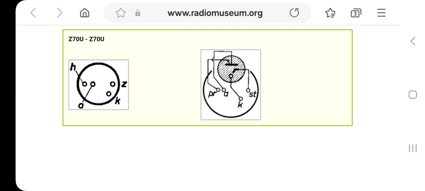

Bij wat zoeken op het www zie ik bij radiomuseum.org dat het om
een thyratron gaat van philips de Z70U

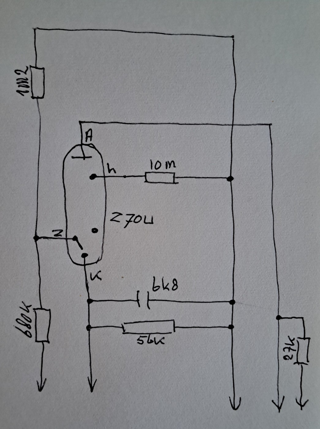

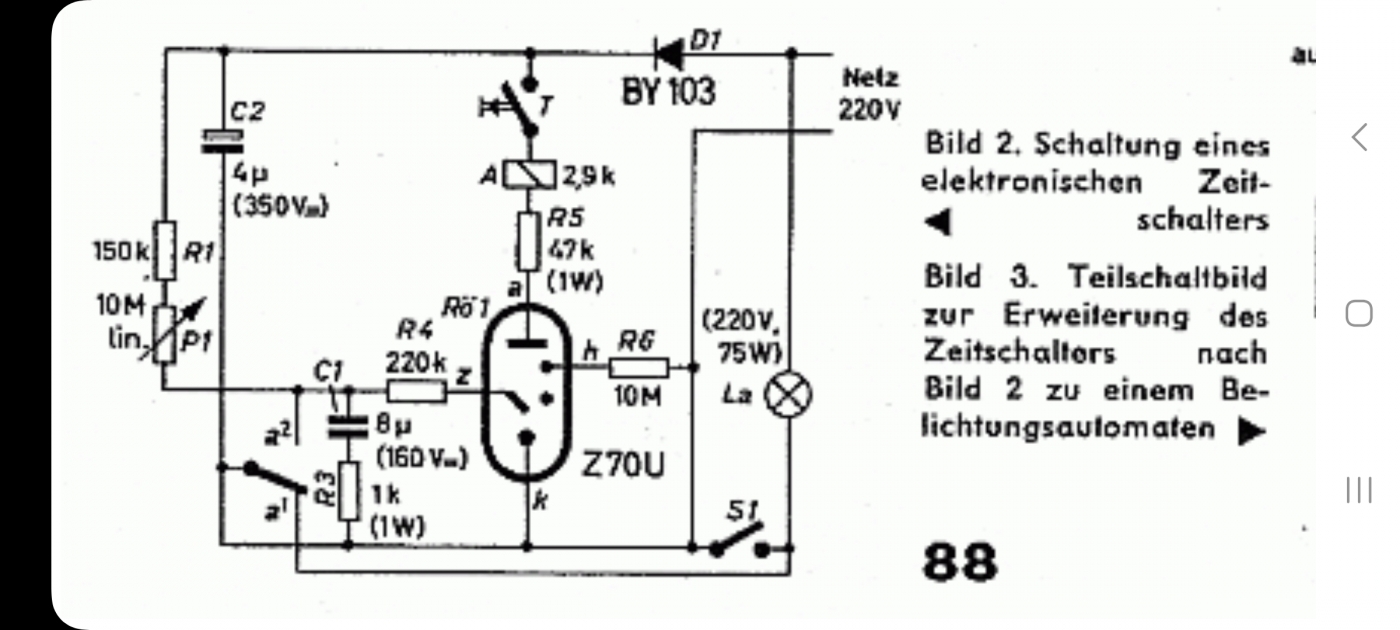

Hierbij een voorbeeldschema
Schema van het printje
