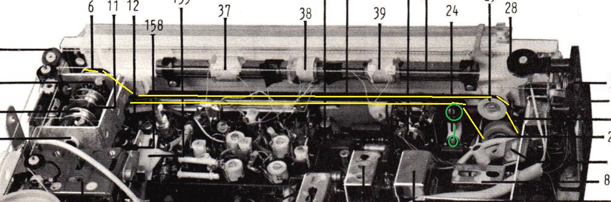

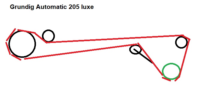

Peter,
Ik denk zo.
Om goede grip op afstem-C wiel te krijgen denk ik onderdoor kleine wiel.
Dan is er goede grip.
Rechts groene wiel is de afstemknop, toch?
Dan hebben we het veerende wieltje om boel op spanning te houden.
Deze moet naar links toe gehaald worden en snaar zodanig strak zijn dat wieltje
niet te veel richting rechter wieltje zoals nu zit zonder snaar, dan loopt de boel spaak.
Wel even drupje olie op die assen/lagers van afstem-C , Links.
Moet allemaal wel goed kunnen draaien anders krijg je te veel trek spanning.
En rekt snaartje te veel.

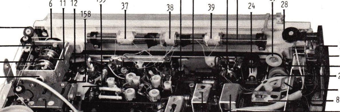

Als je goed inzoemt zie je ook in orginele plaatje.
