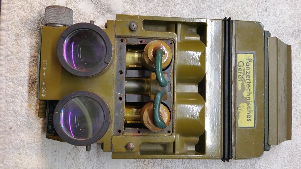

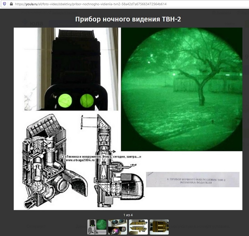

door Maurice ⌂ @, Dordrecht, 09-07-2024, 18:05 (651 dagen geleden) @ J. Kanters
Ik heb een Nacht optiek periscoop in bezit gehad uit een T64 Tank.
Deze bevatte 2 hoogspannings buisjes, 19kV hadden ze nodig.
Op de foto beide buisjes te zien, heb hem toen niet verder open gehaald.
Werkte perfect nog met 12kV wat ik voorhanden had.
Beeld was groen.
Denk dat je dergelijke buisjes bedoeld?
Jaren hier gelegen maar is nu naar een werkelijke rijdende T64 tank weer toe gegaan.
Hier mijn nacht kijker periscoop. Je ziet de 2 buisjes zitten.
Dacht dat ik ook foto's van beeld gemaakt had, niet dus.

door J. Kanters @, 12-07-2024, 16:17 (648 dagen geleden) @ Maurice
Tje Maurice, wat een toeval. Ooit had ik ook een stereo tank-nachtkijker maar die had z/w beeld en vroeg 18v. Bij jouw zie ik duitse en russische tekst tegelijk ?

door verbeek @, Zutphen, 13-07-2024, 17:56 (647 dagen geleden) @ J. Kanters
De T-64 tank is er een uit de tijd van de Sovjet-Unie, ontworpen begin 60-er jaren (de 64 in het type aanduiding). Deze tanks had de Oost-Duitse landmacht ook, in overvloed, vandaar de Duitse tekst. Made in the USSR...

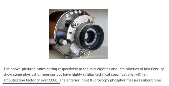

door J. Kanters @, 19-07-2024, 11:06 (641 dagen geleden) @ J. Kanters
Er waren x-ray gevoelige orthicons en plumbicons maar met een voorzet van een X-ray image intensifier wordt
alles 1000x gevoeliger. En kan dus over grotere afstanden zwakkere stralingen waarnemen. Want er bestaan ook
niet elektrisch opgewekte bronnen.
