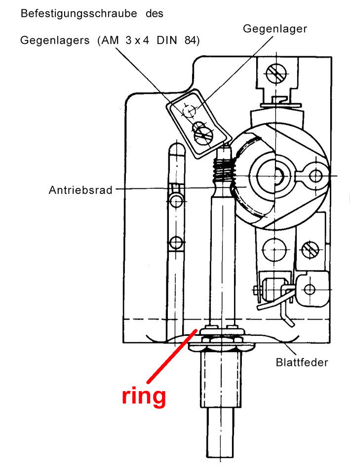

Dag Gert,
Heb even in mijn service doc gekeken en de blokkering op de as is verdwenen.
Je zou daar een gaatje kunnen boren om er een blokkering pen in proppen.
Hierbij nog een tekening uit de doc.
Succes en groet, Ben

door Gert Wouters @, 28-07-2024, 17:07 (559 dagen geleden) @ Ben
Bedankt Ben om dit even in te scannen en te uploaden. :)
Van gisterenavond ben ik al aan het kijken op die scan wat je nu bedoelt met blokkering van die pen. Nu heb ik het eindelijk door: die twee "beentjes" waar het ringetje over geschoven zit.
Bedankt voor de tip! dan knutsel ik tzt wel wat in elkaar.

door Ben ⌂ @, Waddinxveen, 28-07-2024, 17:30 (559 dagen geleden) @ Gert Wouters
Dacht al, wat doet hij er lang over maar inderdaad de ring zit klem tussen de "beentjes".
Daarmee drukt hij op de veer zodat de as dan niet kan wegschuiven.
Een ander idee is (als de as 6mm is) om er een halve potmeterkoppeling over te schuiven.
(er moet dan nog wel draairuimte zijn)
Met de schroefjes kun je de ring of alleen de koppeling zelf dan vastzetten.
