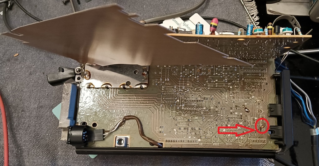

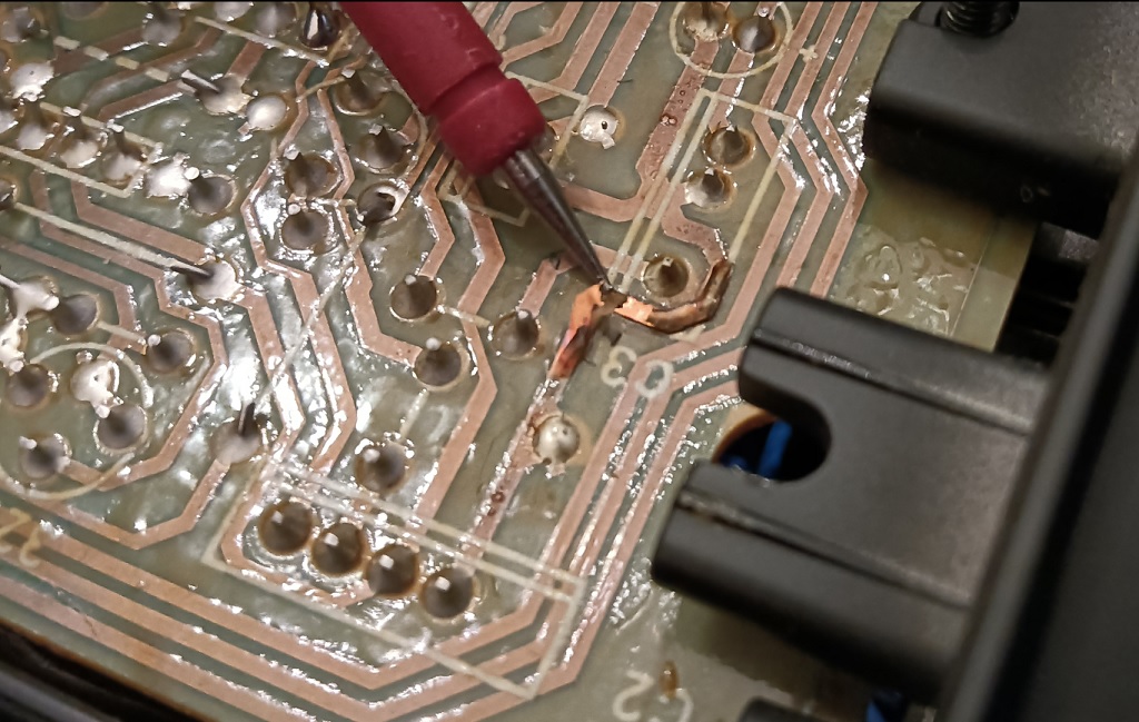

Nog even melding dat ik de werkelijke fout gevonden had.
Lag printspoortje er uit zodat een deel van de schakeling geheel geen massa had.
Was even zoeken omdat je 2 buiten printen hebt die heel eenvoudig uit te klappen zijn.
Inwendig zitten dan nog 2 printen rug aan rug met een afschermingsplaat er tussen.
Op een van die printen lag er een massa uit.
Drupje tin er op en weer gaan.

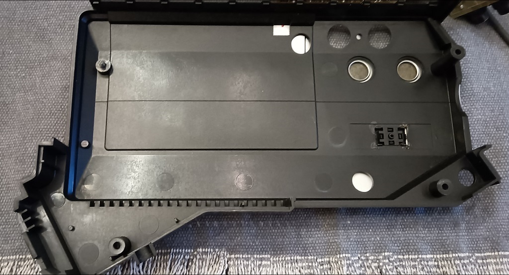

Foto van de zij kap en zien we dat feitelijk de kap van de VK4000 is waarbij de gaten voor de
2 knoppen zijn afgedekt met de label "NEWVICON"
