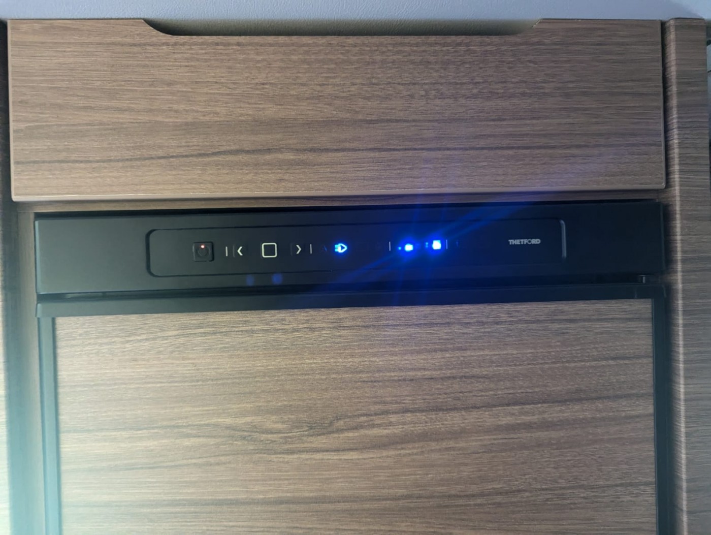

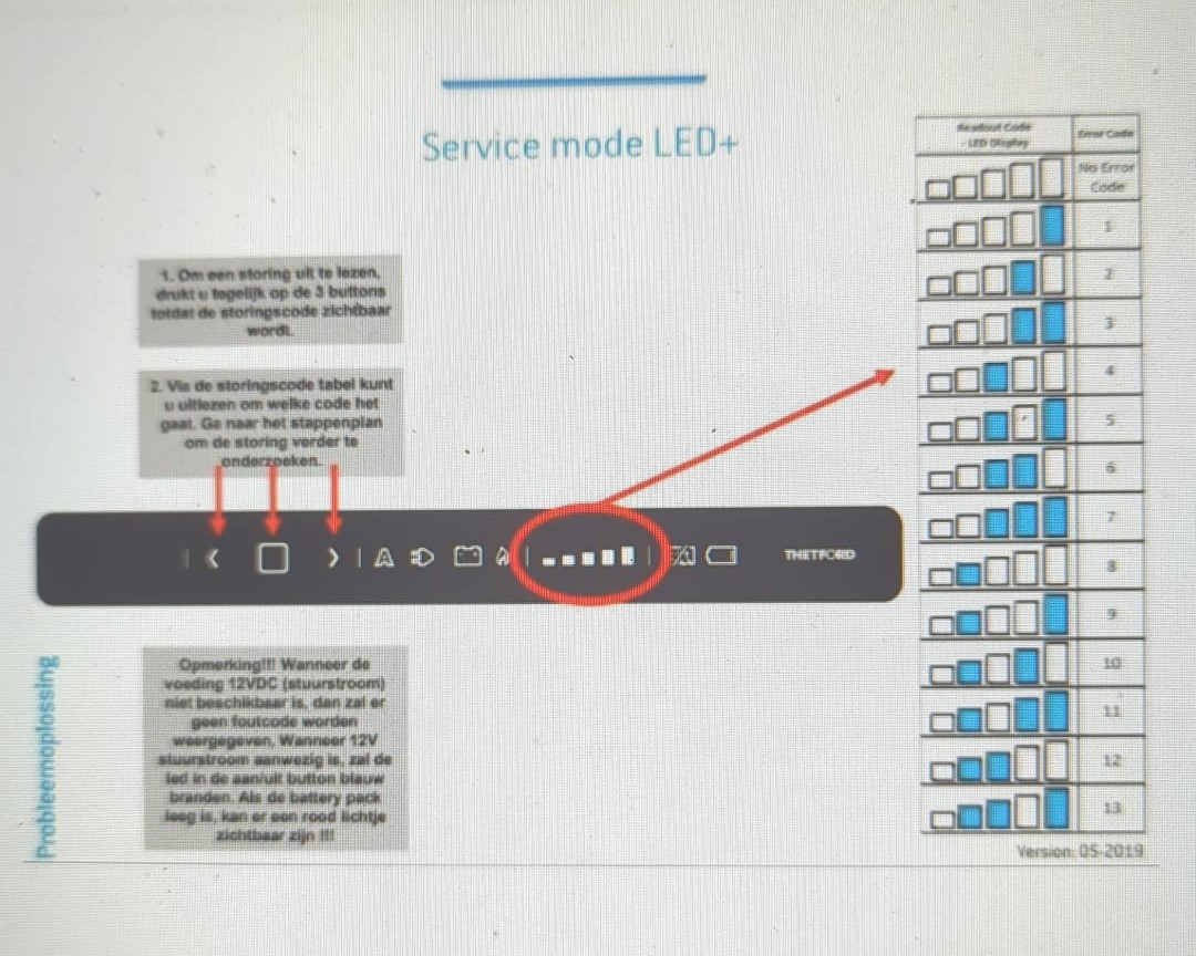

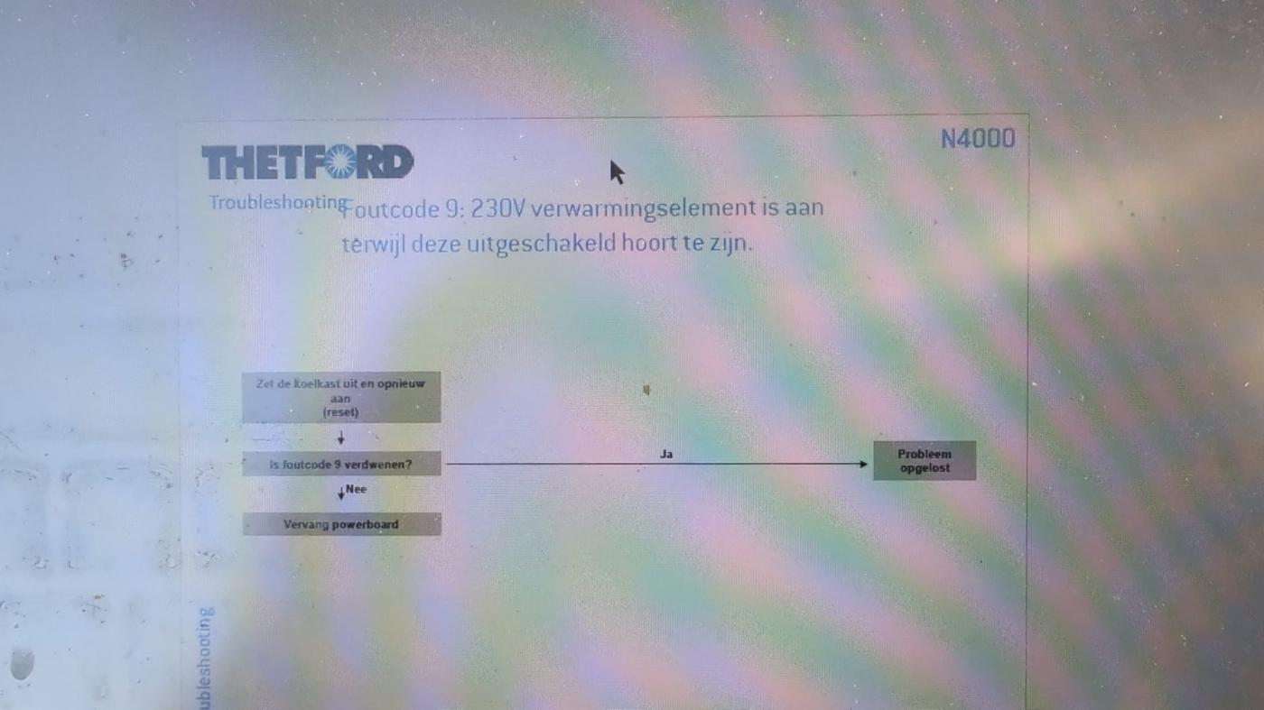

De omvormer heeft een functie dat indien de campingeigenaar bijv een 6A (1380W) aansluiting heeft en in de camper op een bepaald moment 2000W benodigd is het meerdere door de 2 aanwezige HH accu's (elk 155A lithium) geleverd zou moeten worden. Daartoe moet volgens mij de max stroom schakelaar op 6 gezet worden. Ik heb echter het idee dat dit niet goed functioneert maar bewijzen is lastig. E.e.a heeft te maken met de eerder door mij gestartte draad:
https://www.transistorforum.nl/forum/index.php?id=82052
(inhoudende: koelkast Thetford gaat in storing bij aanwezig walstroom 6A)

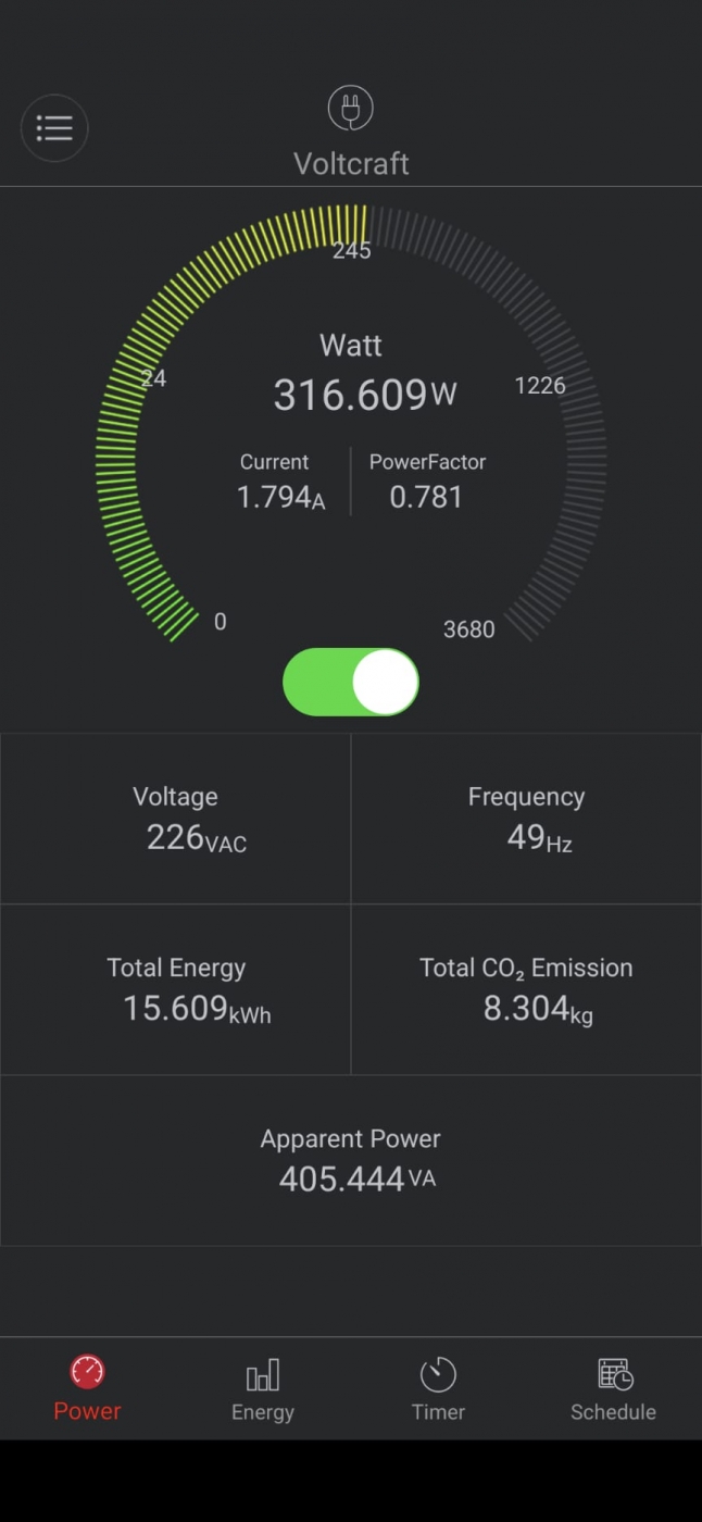

Daarnaast nog de vraag: is het een idee om thuis 1 van mijn groepen te voorzien van een 6A zekering ipv 16A , overige gebruikers in deze groep uit te zetten, en de camper (koelkast) aldaar op die manier te testen.
Stonden deze week op een camper met gemeld 6A aansluiting maar ik heb het vermoeden dat het een gedeelde aansluiting is met 3/4 gebruikers zodat je waarschijnlijk wel meer dan 6A kunt gebruiken. Koelkast ging alhier in ieder geval niet in storing.
In had tussen de aanlsuiting een verbruiksmeter gezet en daaraan valt af te lezen dat ik op een zeker moment meer dan 6A gebruik, namelijk 7,2A
(zie afbeeldingen)

Stel:
Voltcraft apparaat aangesloten tussen walstroom en camper.
.... als ik de knop Max Strom op 7A zet (1610W) en de voltcraft geeft aan verbruik 14A (3220W) dan is de conclusie: het systeem werkt niet. De begrenzing is immers 7A) en dat zou de voltcraft (app) dan ook aan moeten geven, namelijk 7A (1610W) en niet 14A (3220W).
mvg Frans

ik heb het volgende voor je getest (3x, bij instellen 5,7 en 8 van de maxstrom knop)

WCS omvormer / Thetford storingscodes
door ffeilers @, Breda, 03-08-2024, 23:17 (445 dagen geleden) @ ffeilers
Gewijzigd door ffeilers, 03-08-2024, 23:39
In mijn niet aflatende speurtocht naar (mogelijk) probleem met wcs omvormer (error code 27) en daadwerkelijke storing met Thetford Koelkast heb ik nu de storingslijst gevonden welke bij de N4000 serie hoort en op welke wijze je die moet uitlezen op het moment van de storing.
Helaas wist ik op het moment van de storing niet dat je 3 knoppen tegelijkertijd moet indrukken om de storingscode uitgelezen te krijgen.
Het is dus nu voor mij weer wachten dat ik in de situatie belandt dat de koelkast in storing gaat zodat er dan wellicht duidelijkheid komt waardoor de storing wordt veroorzaakt.
Tenzij het gaat om : onvoldoende prestaties....... dan ben ik nog niet veel verder
In het laatste staat wel dat indien het powerlampje rood is de batterypack leeg is (dat was in ieder geval niet zo, en .... het lampje knipperde rood)

Kan je je voltcraftmeter aangesloten laten tussen net en omvormer? En dan letten op wat er gebeurt met stroom en powerfactor die aangegeven wordt?
WCS omvormer KOELAST nu gestest op 6A walstroom
door ffeilers @, Breda, 04-08-2024, 17:46 (444 dagen geleden) @ henk vdb
Zie afbeelding:
situatie: gebruik van 6A groep walstroom (geen verbruik verder in huis). Voltcraft verbruiksmeter tussen groep en camper. In campeer omvormer ingeschakeld en EBL en de koelkast op 220v (nog niet in storing gegaan sinds aanzetten)
door henk vdb @, Breda, 04-08-2024, 18:49 (444 dagen geleden) @ ffeilers
Gewijzigd door henk vdb, 04-08-2024, 19:43
Wat we hieruit op kunnen maken (uitgaande van wat je energiemeter op de foto aangeeft):
De omvormer neemt 316W aan vermogen op. De netspanning is 226V.
Je zou dan een stroom verwachten van I = P / U = 316W / 226V = 1,4A
Maar de gemeten stroom is 1,794A ! en DAT komt omdat de powerfactor van de omvormer bij de huidige specifieke belasting 0,781 is.
De stroom is hier dus 22% hoger dan je zou verwachten terwijl het opgenomen vermogen toch 316W is.
De powerfactor van je OMVORMER varieert met het SOORT belasting en bij een zuiver resistieve belasting OOK met de belasting.
Als de powerfactor 0,5 is dan zit je dus al bij de helft van het vermogen op je maximum stroom,
oftewel bij 220V heb je dan al bij 1760W x 0,5 = 880W een stroom van 8A
En zo kan ik doorgaan: als de powerfactor 0,4 is dan loopt er al bij 704W een stroom van 8A.
Check dus de powerfactor in je probleemsituatie en let op de stroom.
Tenslotte: je betaalt voor het opgenomen vermogen, niet voor de stroom.

Als de koelkast van thetford in storing gaat, kan je dmv het indrukken van 3 toetsen de storingscode uitlezen.
Tijdens het camperen kwam wederom de storing.
Uitgelezen is dit code 9:
dit betekent: verwarmingselement is aan terwijl deze uitgeschakeld hoort te zijn.
Ik heb overleg gehad met Thetford en dit wordt in samenwerking met de camper dealer opgelost.
Volgens Thetford instructiemanual: vervanging powerboard.
