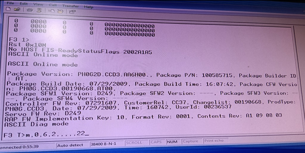

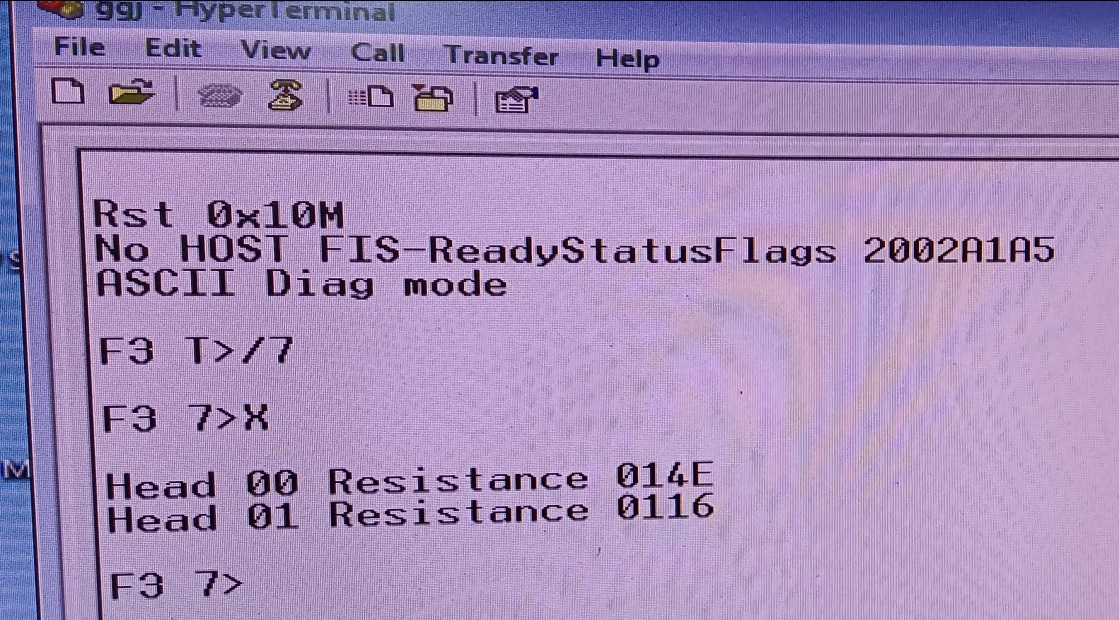

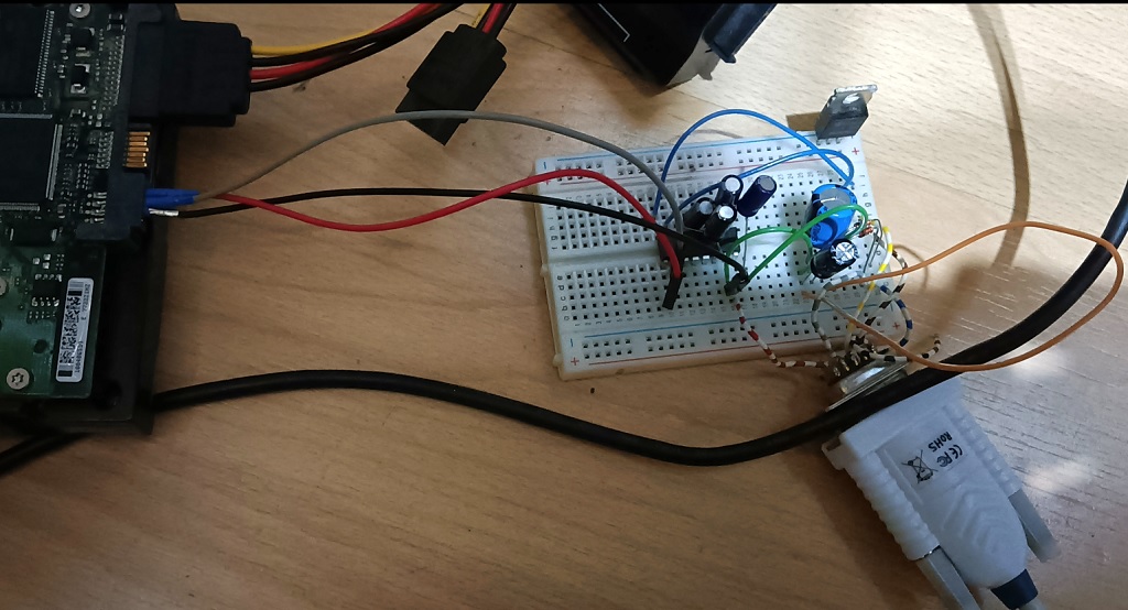

door Maurice ⌂ @, Dordrecht, 02-08-2024, 18:23 (794 dagen geleden) @ soundman2
Als je hem open hebt is misschien wel eens leuk te zien of
je die schijf weer aan de gang kunt krijgen.
SATA schijven zitten enkele extra pinnetjes.
Via converter printje en RS232 naar USB kun je dan met bv Hyperterminal
de schijf benaderen en
diverse tests en mogelijk wat repareren aan die schijf.
Hier hoe ik dat gedaan heb, paar jaar geleden.
Later heb ik het printje besteld.
Hoe allemaal precies ging/ Internet staat er vol mee, even zoeken.
Kan zelf even niet zo snel terug vinden, behalve wat foto's
Zo te zien, snelheid is 38400 om uit te lezen.
Je ziet dan bv met commando
F3 T>7
Kom je in commando mode F3 7>
Met dan X
F3 7>X
Krijg je terug de weerstand waarde van de kopjes.

door Maurice ⌂ @, Dordrecht, 02-08-2024, 20:04 (794 dagen geleden) @ Maurice
Gewijzigd door Maurice, 02-08-2024, 20:09
Gaat weer wat dagen.
Schijf er weer bij gepakt welke in in 2021 toch weer aan de gang gekregen had.
Boel snoertjes stekkers verder en..waar is dat printje.
Zoek document op "F3 SerialPort Diagnostics"
Dat is een hele PDF.
De Serieel data aansluiten.
Vandaar ook de converter naar RS232 nodig, en dan naar USB.
Ik gebruik Hyperterminal.
Maak een connectie met je compoort en snelheid.
Selecteer in Hyperterminal ook de emulator bv VT100.
Nu kun je je Win keybord gebruiken voor de commando's.
Je ziet dan eerst na opstart HD enkele korte data.
Met de toetsen "CONTROL-Z" kom je in de "ASCII Diagnostic Mode"
Cursor wordt F3 T>
De T is hel Level waar je in zit, met dan bijbehorende codes, zie document.
Bijvoorbeeld
F3 T>V (V krijg je de bad sector lijst van de HD-Let op Hoofdletter V)
met de / verander je het level.
Bv: F3 T>/7 ga je naar level 7
wordt dan
F3 7>
Nu met de hoofdletter X
F3 7>X
Krijg je de beide weerstandwaarde van de koppen.
zie foto's mijn vorige bericht.
Ook in dat bericht zie je staan onderaan F3 T>m,0,6,2,,,,,22
Dat was dacht ik de code om de schijf te formatteren, dat merk en type dan wel.
Enfin
Leuk spelen.
