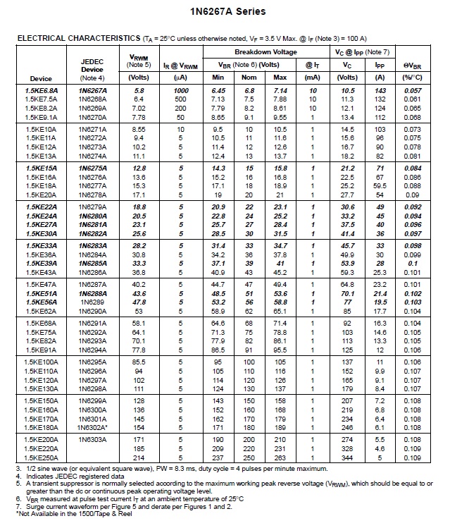

Nu ja ze bestaan wel in andere vorm tbv overspanning
bv de 1.5KE18 of 1.5KE33
1.5KE18 gaat er bij 18V uit, de 33 bij 33V
zie bv datablad 1N6277A
Zener Transient Voltage Suppressors

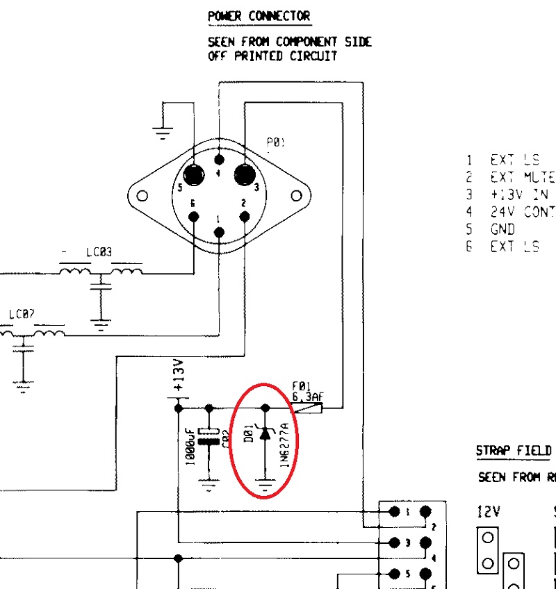

Hier zie je er 1 zitten in SAILOR Marifoon RT2048
Bij overspanning vliegt deze in sluiting en trekt de zekering stuk.
Daarna is gedaan met die 1N6277A.
Of losknippen en zekering weer plaatsen, daarna snel weer vervangen voor nwe .
