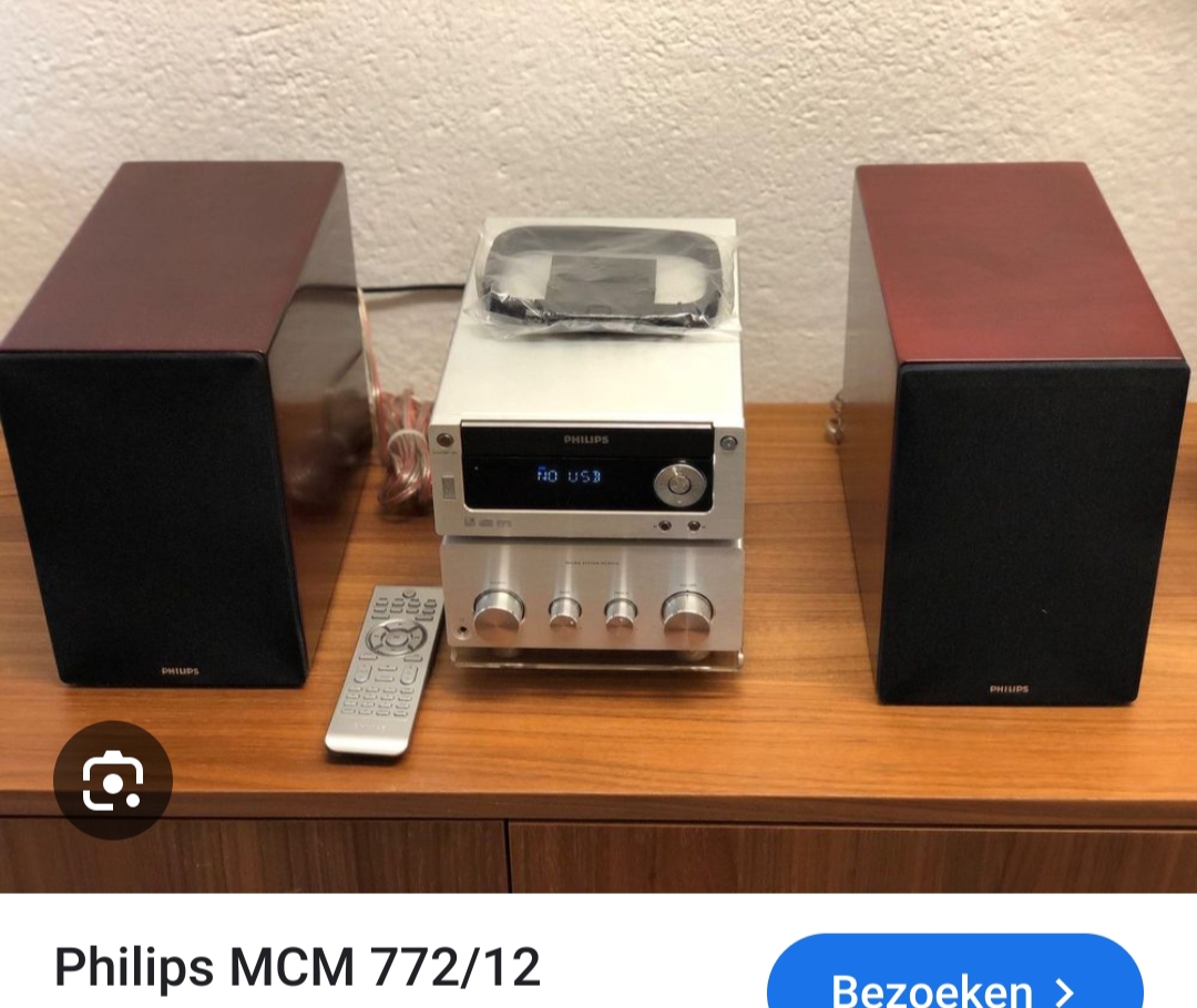

Mijn dochter heeft een Philips Radio/CD systeem gekregen.
Ik beschik inmiddels over de gebruiksaanwijzing en de Service doc.
Echter de bijbehorende FM-antenne zit er niet bij.
Nu weet ik natuurlijk dat ze een verticaal los draadje achter in de 75Ohm coax antenne aansluiting kan prikken. Dat maakt niet zoveel uit.
Wil ik het netjes doen monteer ik dat draadje aan een coax connector. Klaar dus.
Maar voor het mooie wil ik de set zo goed als mogelijk origineel laten neerzetten.
Dus opzoek naar een afbeelding van de externe antenne.
Was het een verticale antenne op een voetje (kan ik maken) een gevouwen dipool, die heb ik liggen, dan moet ik een 300>75 Ohm aanpassing er tussen frunneken (heb ik ook wel ergens liggen) of iets anders.
Geen technische vraag maar een afbeelding van de originele bijgeleverde antenne.
Dus alleen voor het mooie !!
Poe, lang verhaal.

door Maurice ⌂ @, Dordrecht, 03-08-2024, 17:05 (446 dagen geleden) @ Bapaktua
Ruud,
Als je al mazzel had in die jaren, zat er draaddipootje bij.
Meer echt niet.
Bedoeling was op de kabel aan te sluiten.
Ik zie op deze foto een AM loop antenne.
Betwijfel of die er bij hoort.
Immers zit alleen FM 75Ohm coax op toestel

door Ben ⌂ @, Waddinxveen, 03-08-2024, 17:27 (446 dagen geleden) @ Maurice
De doc spreekt over een stukje draad van 1,5 meter.
ACCESSORIES PARTS LIST
3A 996510018646 MCM772/12 SPEAEKR BOX ASSY(L)
3B 996510018647 MCM772/12 SPEAKER BOX ASSY(R)
3C 996510018452 MCM770/12 MAIN BRACKET ASSY
3D 996510018455 PRC500-49 REMOTE CONTROL
3E 996500041018 FM ANTENNA WIRE 1.5m
3F 996510013407 WIRE 250 2.5/18PX2
Groet, Ben

door Bapaktua ⌂ @, Haarlem noord, 03-08-2024, 17:43 (446 dagen geleden) @ Ben
Gewijzigd door Bapaktua, 03-08-2024, 17:49
Iedereen bedankt voor de info.
Bij de spec's die ik had gedownload staat onder "connectivitei"
Hoofdtelefoon 3,5 mm
Andere aansluitingen": FM antenne.
Ik ga dus een verticale draad dipool maken.
Een stuk coax, en dan vandaar uit 1 draad naar boven en 1 draad naar onderen.
Een open dipool dus.
Wanneer ik het beter wil doen kan ik nog met een "neusje" een
BAlanced-UNbalanced aanpassing maken.
Maar ik denk dat dit niet nodig is.
Groet, ruud
Nog een idee:-D
Misschien nog mooier. Een stuk coax waarbij ik de draad halverwege uit de afscherming trek en dus een midden ader omhoog en de mantel afscherming omlaag.
Gaat helemaal goed komen.

door soundman2 @, Wouw, 03-08-2024, 19:37 (446 dagen geleden) @ Bapaktua
Gewijzigd door soundman2, 03-08-2024, 19:41
Je kunt ook een variant van "slappe arnold" maken.
Het is een antenne voor twee meter zenders/ontvangers en 50 Ohm. Maar De lengtes wat aanpassen en 75 Ohm coax gebtruiken. De golflengte van FM is 3 meter.
Zie https://a02.veron.nl/techniek/antennes/
Een open dipool kan ook nog. Twee draden of staafjes van 75cm, waar in het midden de coax kabel wordt aangesloten. Er moet feitelijk nog een symmetrie.asymmetrie trafootje tussen, maar bij ontvangst ga je het verschil niet merken.

door Bapaktua ⌂ @, Haarlem noord, 03-08-2024, 20:23 (445 dagen geleden) @ soundman2
Gewijzigd door Bapaktua, 03-08-2024, 20:36
@ ruud
Misschien nog mooier. Een stuk coax waarbij ik de draad 75 cm van het einde uit de afscherming trek en dus de midden ader omhoog en de mantel afscherming omlaag.
Bovenstaande oplossing is het geworden.
Totale kabel lengte was ongeveer 2,5 meter.
Iedereen bedankt, ruud
