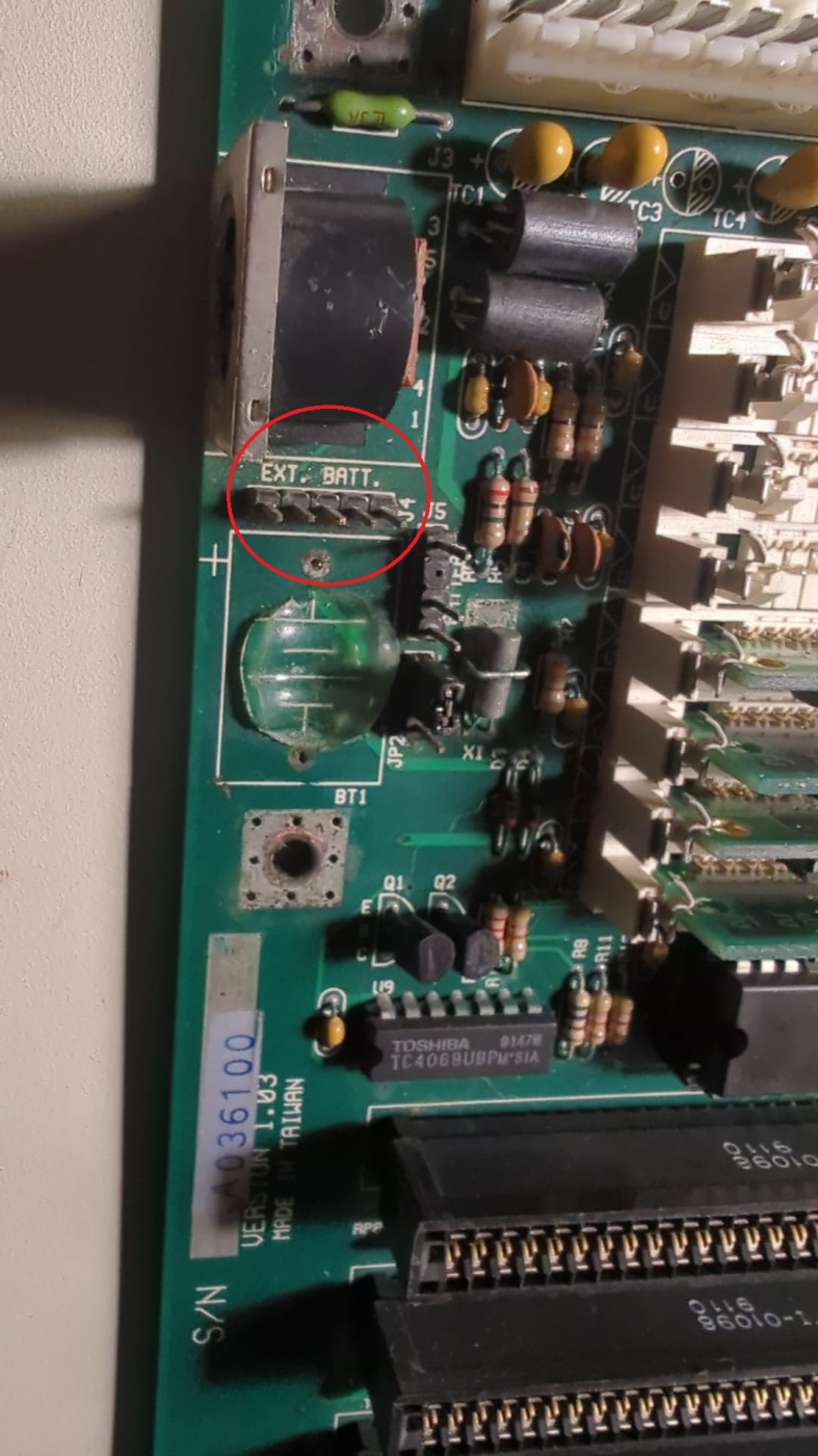

vraag mij wel af welke connector met batterijhouder er dan bedoeld wordt , als je kijkt naar de aansluiting daarvoor op het moederboard, zie foto hieronder
op die manier zou ik dan ook het probleem van een later opnieuw lekkende batterij kunnen oplossen

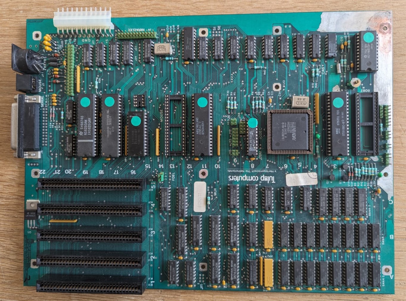

Tullip Computers hadden een batterijhouder met 3 x AA (en die konden ook uitbundig lekken). Zelfs bij het montage gaatje op de hoek zie je de groene oxidatie.
Dat weet ik. Ook deze tulip computer heb ik in mijn bezit met een veel ernstiger beschadiging van lekkage door de batterijhouder die u bedoelt (zie foto hieronder, van het board).
Dit board is op dit moment bij Maurice die toch een poging wil wagen om het board tot leven te brengen.
Als je echter kijkt naar heb board waar het in dit geval om gaat, niet tulip, dat is de aansluitconnector naar ik meen 5 of 6 pin en welke batterijhouder met welk voltage daar dan op moet dat ontgaat mij. Daarnaast natuurlijk als ik het al zou hebben natuurlijk op tijd de batterijen er maar even uithalen bij wegzetten. Maar dat kan dan wat makkelijker dan zoals nu de hele pc uit elkaar te halen om er bij te kunnen.
het board met aanzienlijke batterijschade, niet werkend, wat nu bij Maurice is om een poging te wagen het hersteld te krijgen.

door Hersteller @, Haarlem, 21-12-2024, 23:30 (652 dagen geleden) @ ffeilers
Flinke schade, hoop voor je dat het nog te redden is. Waren het toen al multilayers?

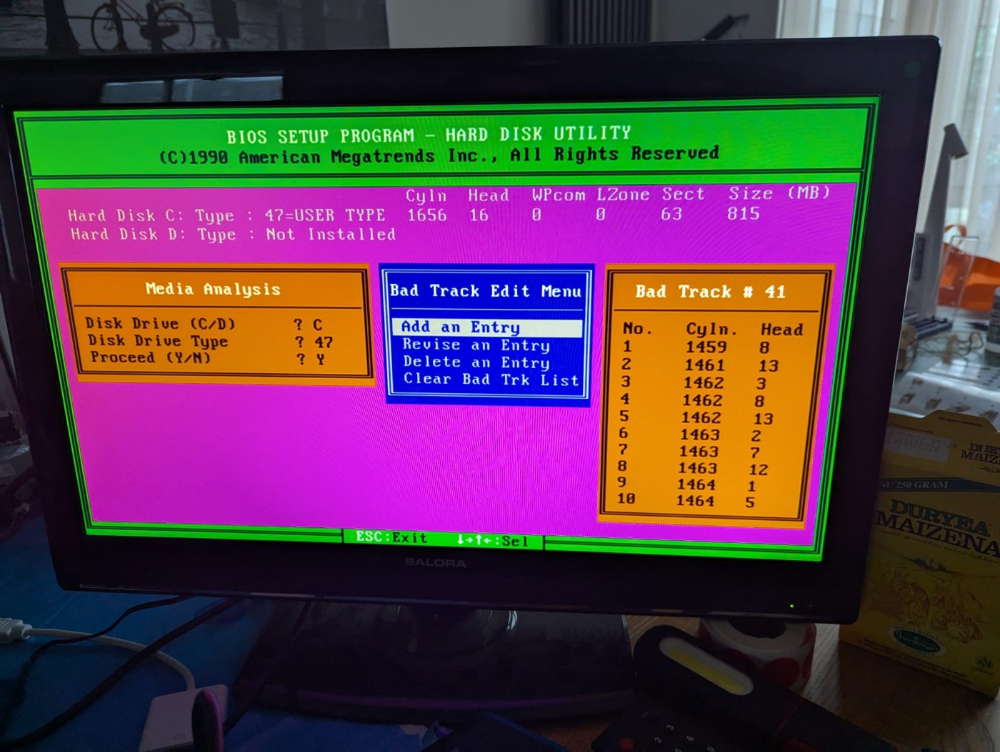

Inmiddels is de tantaaleleco vervangen en het moederboard werkt.
Deze pc/bios heeft de beperking van 504mb hd grootte, maar met bv drive "47" kan je alsnog een in het bios aangegeven dat er een grotere hd is geplaatst.
In dit geval een quantum van 815mb
Helaas heeft deze bad tracks. (gecontroleerd via : media analysis vanuit het bios)
In de hieronder geplaatste foto kan je zien: bad tracks #41
Verder zie je daarna welke cylinder/kop fout is.
Maar ik zie slechts 10 regels en vermoed dat er meer defecten zijn, en kan het getal #41 niet plaatsen.

Hij heeft 41 bad tracks. Het BIOS kan deze uitsluiten van gebruik, dus als er geen defect aan ten grondslag ligt waardoor het aantal met gebruik toeneemt, kun je hem zo prima gebruiken.

Ik ben denk ik niet duidelijk geweest in mijn vraagstelling. Interdaad geeft #41 het aantal bad tracks weer, maar het lijstje daaronder laat dus geen 41 bad tracks zien.
Beperkig van het bios program ?? of ...

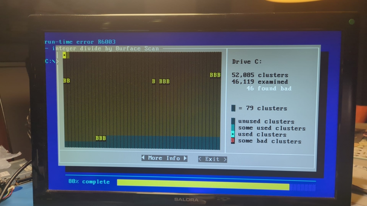

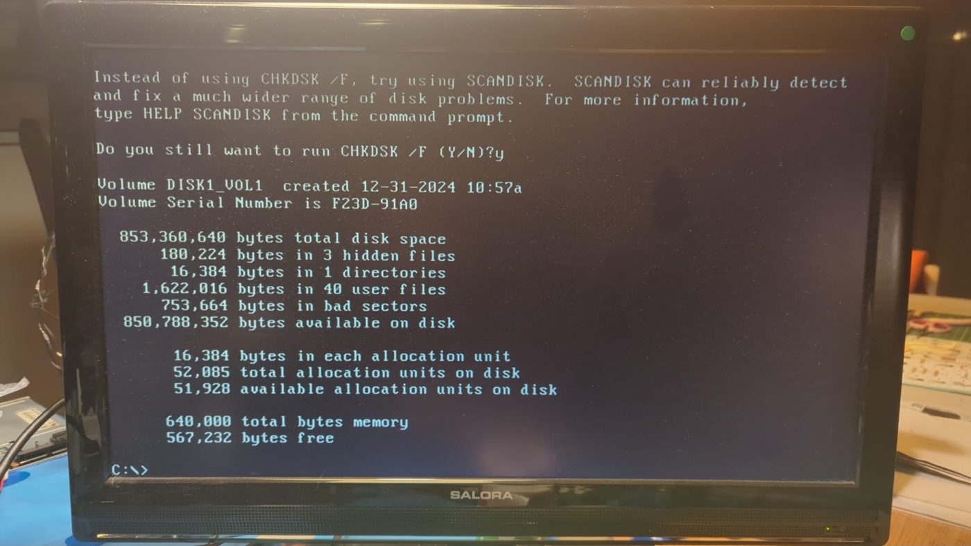

nog wat aanvullende informatie, gedaan met scandisk.
PC is gestart vanaf de gemelde harddisk.
scandisk gaf er na een bepaalde tijd de brui aan zoals links bovenaan in het scherm te zien is
chkdsk gaf het volgende raport

De bad sectors werden bij het low-level formateren uitgesloten (vaak een tabel die op de schijf stond), als er later bad sectors kwamen was dat een slechte schijf.
