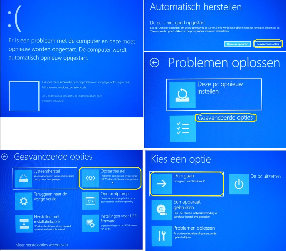

Dus- ik dacht dan maar via msconfig bootmenu naar SafeMode(?) en verwijderen. Maar kwam niet eens in SafeMode.:fir
W10 wilde niet meer opstarten. Dus moest ik dat weer fixen- zie plaatjes:

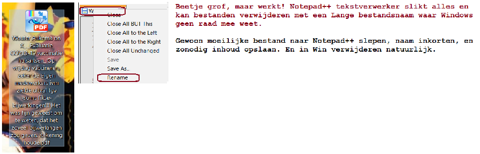

Uiteindelijk met Good Old Notepad++ opgelost!:)
Andere optie was met een Linux_Boot_USB. Denk niet Win_PE_Boot zou werken- want is Windows probleem.

PS. Ik vermoed dat opstarten naar SafeMode vanuit Slaap Toestand het OPSTART-probleem gaf.
Ik ging vanuit SlaapModus (WARME Reset) naar SafeMode- en daar ging het fout!
Dus SafeMode altijd vanuit een KOUDE reset (Her-start) doen.

Ok- duidelijk. Die DOS begrenzing ligt ver achter ons...
Dat foto voorbeeld gaat over de 256 chars. heen- daarom dus.:)
