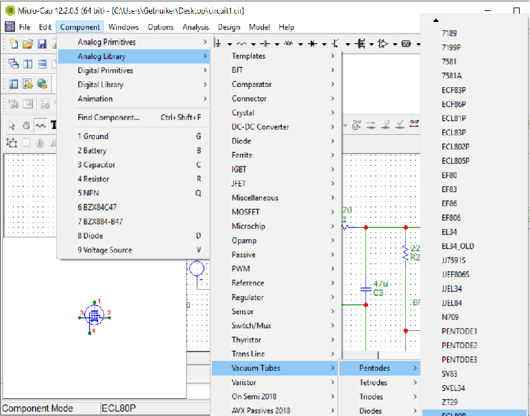

door Frans @, Bredene, België, 06-02-2025, 18:23 (207 dagen geleden) @ electron
Oké Ben, dat het einde versie was daar was ik bewust van maar ik dacht dat je de laatst uitgebrachte updates nog kon downloaden.
Ltspice heb ik ook maar spijtig dat daar in de Library geen vacuum tubes staan daarom vond ik
Micro-Cap een meer waarde.
Er mee werken dat moet ik nog leren.
Mvg
Frans,

door Frans @, Bredene, België, 06-02-2025, 18:46 (207 dagen geleden) @ Goldline
Oké dat is al een begin voor LTspice maar dat zijn maar 7 soorten tubes , Micro-Cap heeft er 457
in de library staan.
Mvg
Frans,

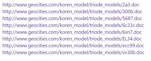

door electron @, eindhoven, 06-02-2025, 19:29 (207 dagen geleden) @ Frans
Is kwestie van zoeken op Inet. Maar simulatie software vereist serieus hersen-werk.
En ik ben beginner- nog steeds ja.;-)
LTSPICE: https://groups.io/g/LTspice (Yahoo Groups)
https://ltwiki.org/?title=Components_Library_and_Circuits
PSPICE! https://www.diyaudio.com/community/threads/vacuum-tube-spice-models.243950/
En aantal Europese buizen hebben Amerikaanse equivalente benaming- ECC**->12A** etc.
Ben@

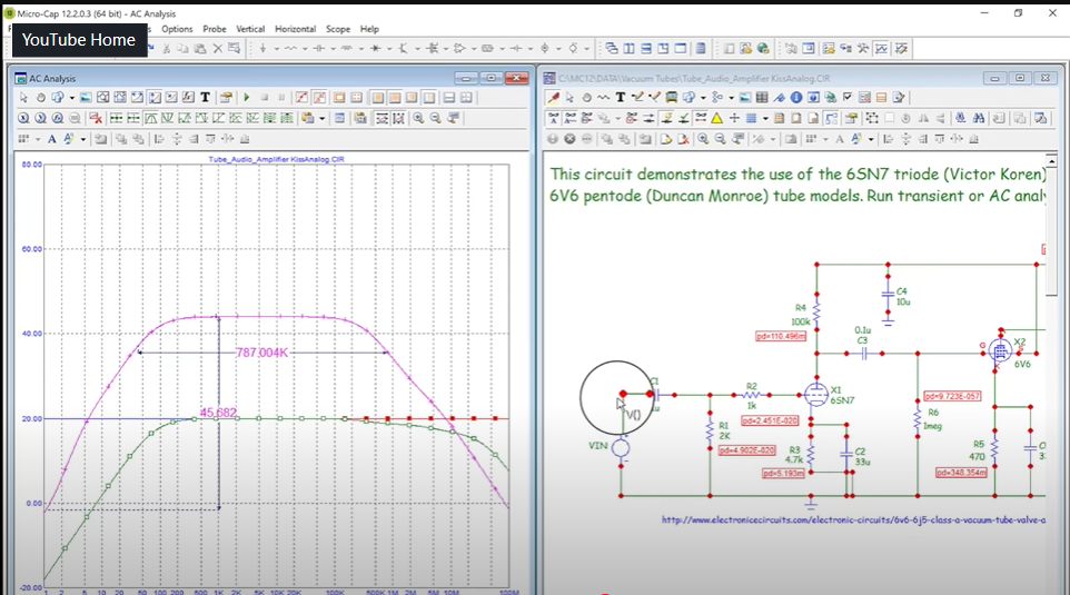

door electron @, eindhoven, 08-02-2025, 16:58 (205 dagen geleden) @ Frans
het begint beetje te lukken.
https://web.eng.fiu.edu/subbarao/vlsilab/projects/Microcap%20Tutorial/Ver2_microcap_tut.pdf
In simulatie zie je de spanningen die de transistors moeten verwerken, etc.
denk dat stabilisatie met een mosfet beter werkt (spanningssturing!). pff- ik ga wat anders doen.(-:
Groet, Ben@
