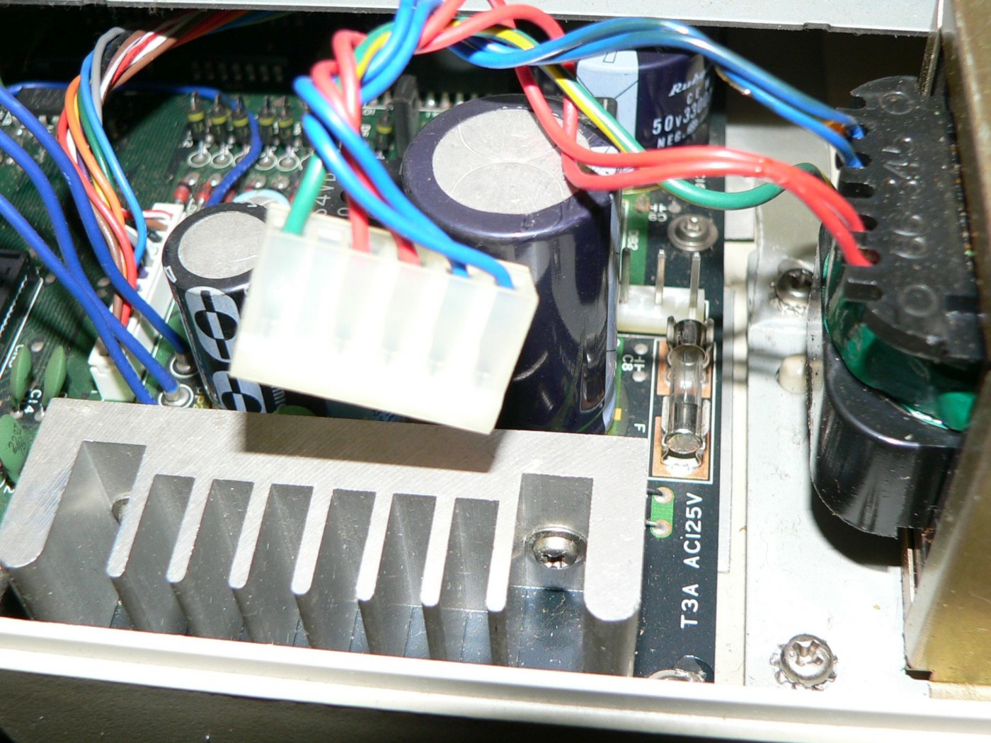

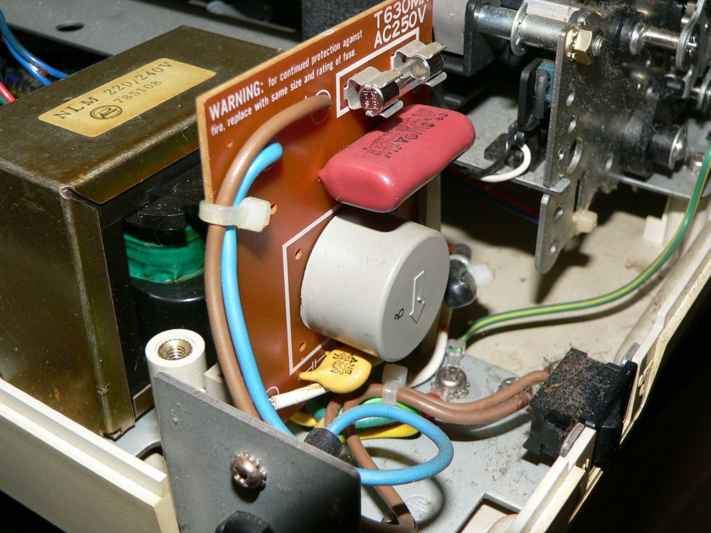

Ik zie nu dat ik de zekering 3AT 125v nog niet gecontroleerd heb.
Zekering 630mA T, 250v was defect. (deze had ik niet in mijn voorraad).
Vervangen met een 750mA F icm een in serie geplaatste 75W lamp geeft een fel brandende gloeilamp, zekering blijft wel heel, printer functioneert niet
