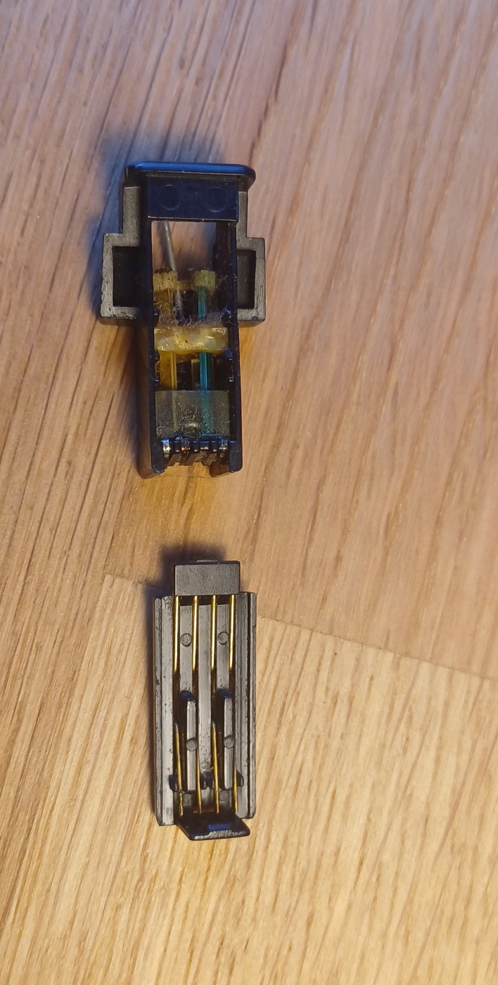

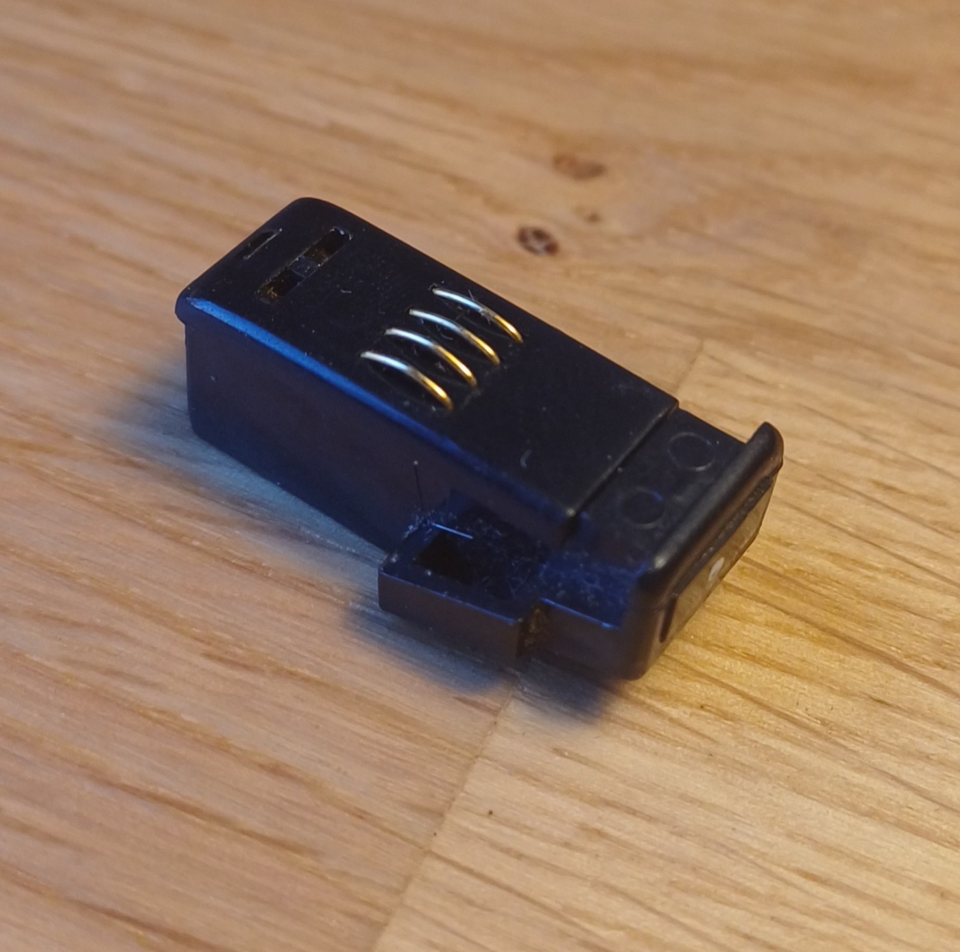

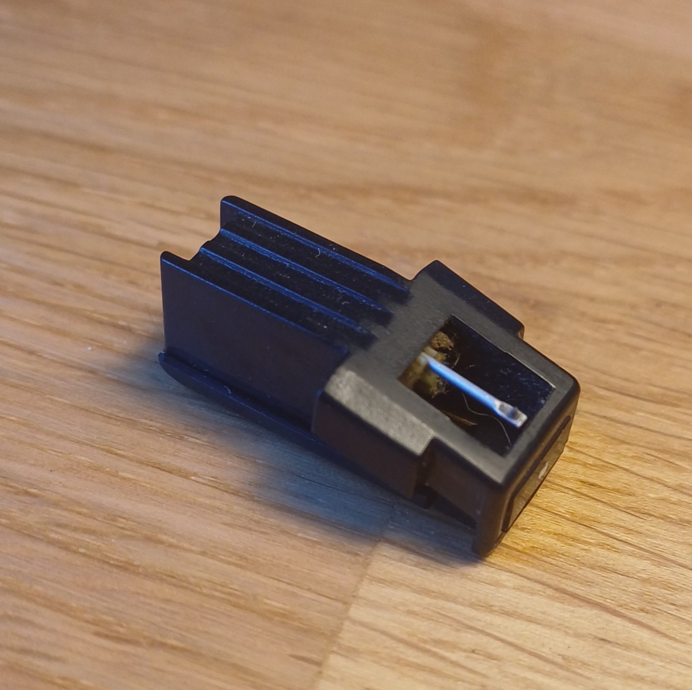

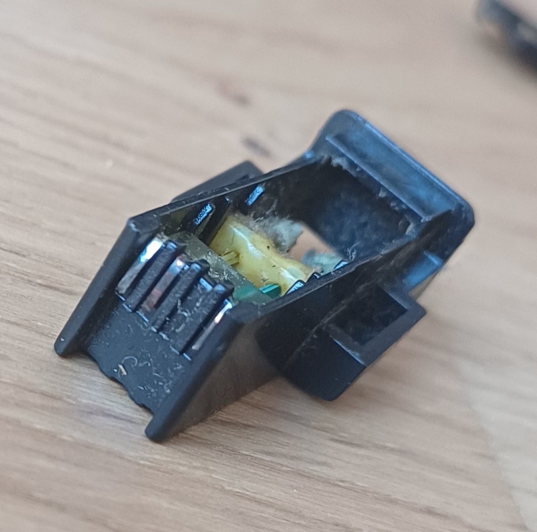

Ik heb een Sierra (Philips) 5461 platenspeler. Helaas is de diamantnaald van het element versleten, en het element zelf lijkt me ook defect (één van de vier kleine aansluitdraden ontbreekt volgens mij, zie foto 4).
Ik heb nergens informatie kunnen vinden om een nieuw element te kopen, en ik vermoed dat ik er een nieuw zal moeten aanschaffen.
Bovendien is het volume erg laag (misschien door het defecte element?). Ik moet de volumeknop boven de 7 zetten om de muziek enigszins te kunnen horen.
Ligt dit aan mijn luidsprekers, of komt het door de versleten naald en het beschadigde element?
Kan iemand mij advies geven?
Aarzel niet om het me te laten weten als je meer foto's nodig hebt!

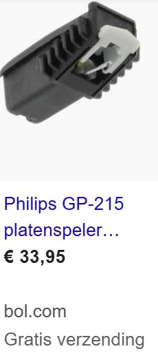

Dit element zal de problemen oplossen :
Tonabnehmer für Sierra-Plattenspieler (Philips) 5461

Het element is een copy van philips GP 214/2150rigineel is het philips gp214 saffier GP215 diamant
Kijk eens op Leboincoin Ebay
Gp 315 kan ook zit in een houder en vervangt de opsteek element gp 200
Uit de houder schuiven en in de arm schuiven
Succes

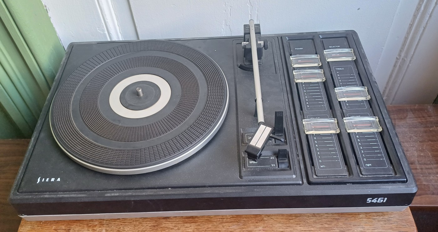

Weet u of dit model platenspeler zeldzaam is? Ik denk niet dat veel mensen er een hebben.

Speler is niet zeldzaam
Hier geleverd onder Philips AF461 ook als Erres en Aristona
In België en Frankrijk Siera en Frankrijk ook als Radiola
