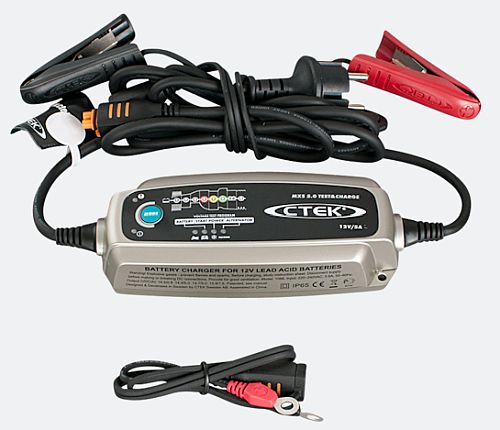

Aangezien ik af en toe rijd met mijn SLC, dacht ik om een CTEK te kopen.
Er zit een Varta AGM start/stop accu in.
Mercedes verkoopt ze ook en worden volgens mij gemaakt door CTEK.
Van CTEK kosten ze ongeveer de helft van de prijs met optie voor AGM accu's.
Het gaat om dit model : CTEK MXS 5.0
Heeft er iemand ervaring met CTEK?
Groeten, Armand

Bedankt voor de informatie.
CTEK is een Zweedse fabrikant.
https://www.ctek.com/nl/?srsltid=AfmBOoo3iWb9ShfsUsezOZzyUse_PUiXIytoTvniXWEeWXIPeGEv1Rdh
Echt goedkoop zijn ze niet, voor een CTEK MXS 5.0 betaal je rond de 90-110 euro (5 jaar garantie).
Wat gegevens over dit type https://www.ctek.com/storage/00CADE0A3DA2B139EABBA2B67BCB50AC8092F0C3AB6ED219D2BB8CFBF6A87504/000...
Groeten, Armand

Oké, ik heb een CTEK MXS 5.0 besteld.
Ziet er volgens de handleiding inderdaad wel degelijk uit.
https://handleidingen.acculaders.nl/wp-content/uploads/2021/12/MXS_5.0-manual-low-NL-NL.pdf
Groeten, Armand
