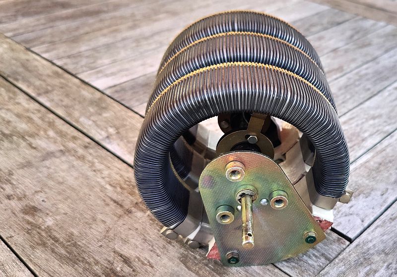

Hallo,
Ik heb geen idee of dit hier of in het buizenforum hoort, hier leek me het "veiligste". Als ik toch verkeerd ben verneem ik het wel.

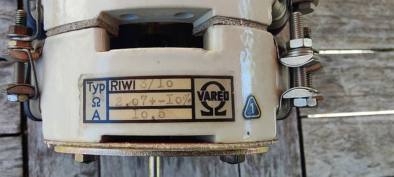

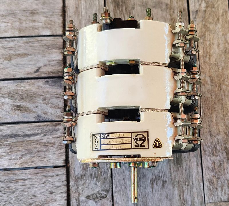

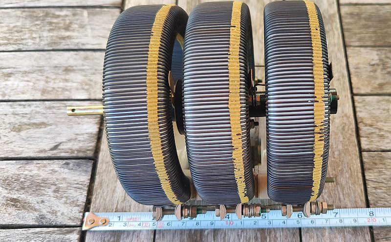

Dit apparaat lijkt sterk op drie parallel geschakelde variacs maar daar is volgens mij de weerstand van 2,07 Ohm te klein voor.
Opvallend is dat weerstandswaarde tot een honderdste wordt opgegeven dus ik ga er van uit dat het een precisieregelaar is die flink wat stroom aan kan.
Weet iemand wat dit is en waar het voor gebuikt wordt/werd?
Alvast dank voor de inzichten,
Patrick.
Waar werd deze regelbare weerstand voor gebruikt?
door soundman2 @, Wouw, 20-05-2025, 16:12 (323 dagen geleden) @ Patrick2
Het zijn handbediende aanloopweerstanden, om (zware) motoren te aten aanlopen.
De weerstandswaarde is voldoende om de beveiliginging niet te laten trippen.
door Patrick2 @, Wilrijk (B), 20-05-2025, 16:23 (323 dagen geleden) @ soundman2
Weer wat geleerd!
Dank je Soundman.
