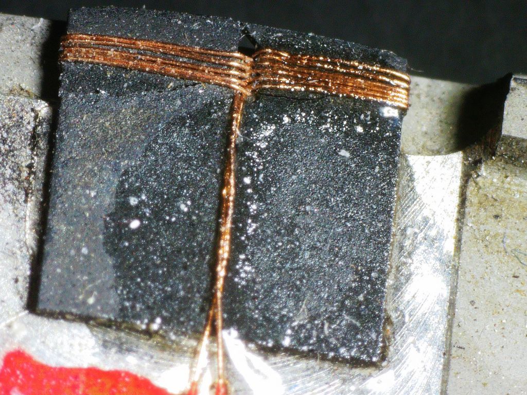

Ik heb ooit 's een detailfoto gemaakt van de bovenzijde van een ferrietkopje in een N1512:
![[image]](https://live.staticflickr.com/65535/53671290759_aeb4c0406b_o.jpg)

Kijk dat is nog eens een mooie foto.
De mijne is lang niet zo mooi gewikkeld.
Bij mij gaat het om dezelfde kop, en ik telde er ook 5 om 6, maar dacht och die ene wikkeling meer wat maakt het uit!
Als ik het goed zie wordt er idd links en rechtsom gewikkeld.
Dan zou er eerst links, dan rechts, weer links enz gewikkeld zijn waarna als laatste draadje 6 boven komt en weer via het gaatje onderlangs naar de soldeer aansluiting gaat.
Dirk.

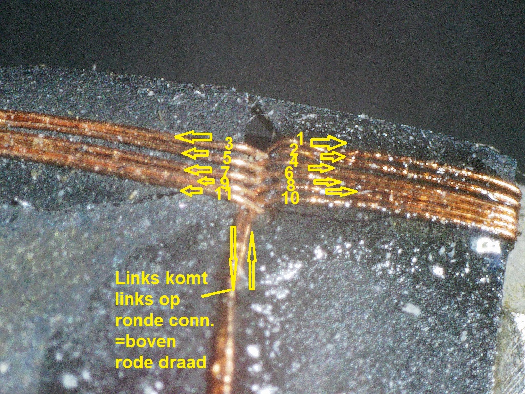

door Maurice
, Dordrecht, 17-06-2025, 23:46 (319 dagen geleden) @ doktordirk
Dirk,
Hier mijn kopje.
Ook duidelijk de breuk te zien.
Lijkt er inderdaad op.
Rechts boven beginnen in midden.
Dan naar rechts
1 hele slag om rechts
dan pas
onderlangs naar links
In midden boven komen
verder naar linker boven zijde naar links
dan geheel links weer onderlangs naar rechts
midden weer uit komen en verder naar rechts boven langs weer
onderlangs naar midden.
Laatste komt van 11 en van onder midden uit naar boven.
Dan naar linker zijde connector welke boven zijde
de rode draad is.
![[image]](images/uploaded/202506172129186851de2ec166f.jpg)

, Noordbeemster, 18-06-2025, 12:33 (318 dagen geleden) @ Maurice
Ook mooie detailfoto's.
Toch denk ik dat de wikkelingen iets anders lopen.
Waar je nummer 1 hebt zou het nummer 11 moeten zijn denk ik.
Dus door het gaatje naar rechts, bovenlangs, door het gaatje naar links, bovenlangs enz enz.
