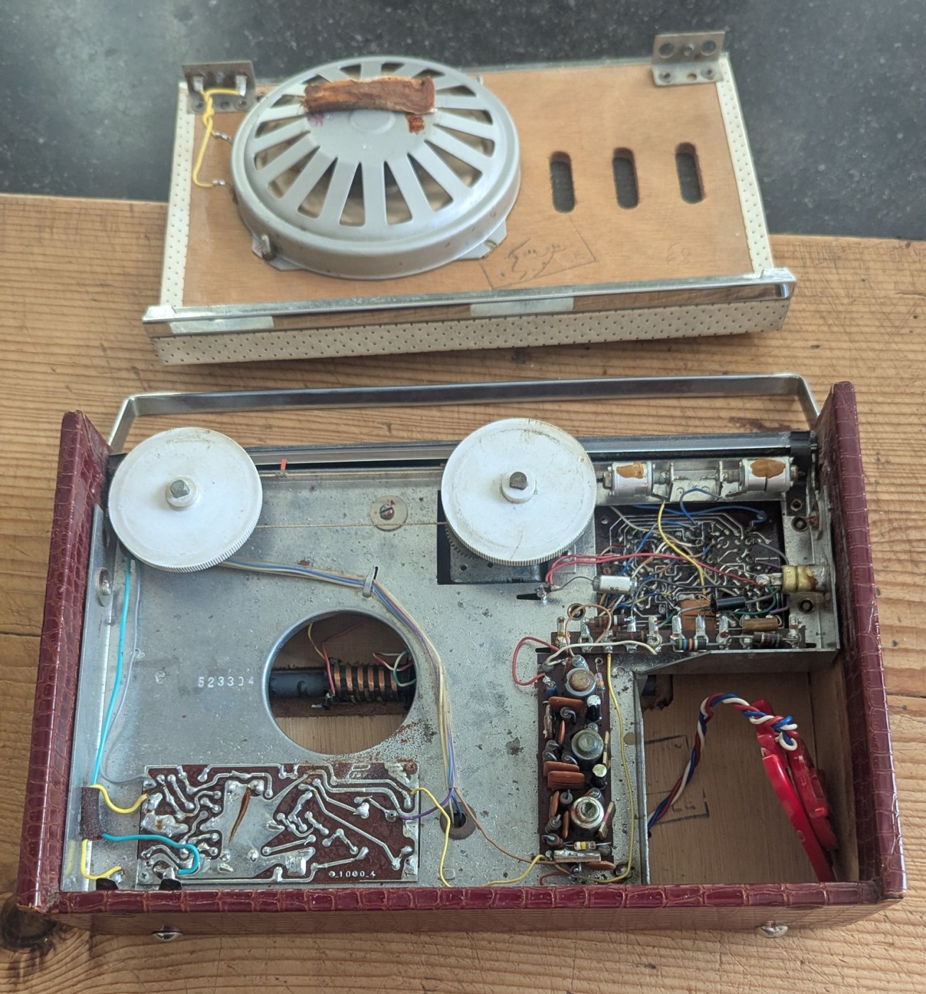

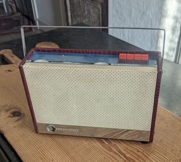

Hoi allemaal,
Een paar jaar geleden heb ik met hulp van de mensen op het buizenradio forum een radio uit 1957 met platenspeler werkend gekregen en daar genieten we nog vaak van. Ook heb ik wat oude speakers van de draadomroep omgebouwd naar bluetooth en accu en daarmee een nieuwe leven gegeven. Erg leuk om te doen.
Nu was ik in Frankrijk en heb daar een Clarville radio gekocht, die ik er fantastisch vindt uitzien. Zoeken op google leert dat deze gemaakt is bij Clarville in Parijs, en ik vind 1 foto online die er enigszins op lijkt van een PP2(1) model.
Helaas is dat ook echt alles wat ik kan vinden.
https://www.radiomuseum.org/r/clarville_portefeuille_pp2.html
De link naar de schema's levert geen resultaat.
Heeft er iemand meer informatie of weet iemand waar ik dat kan vinden?
Daarnaast wil ik graag wat aanpassingen gaan doen. denken jullie dat onderstaande stappen haalbaar slim zijn?
Ik wil deze graag ombouwen naar acccu's met een USB connector om te laden. Deze werkte op 2x 4,5v batterij, zo te zien in serie, dus neem aan dat ik hem veilig met een regelbare voeding op 9v kan testen? Ik durf niet zomaar, bang dan ik hem kapot maak. Als ik hem met 18650 cellen wil voeden, zou ik 3 cellen nodig hebben, en die terugregelen van 10,8v naar 9v. Ook wil ik kijken of deze ergens van 9v terug gaat naar een lager voltage? lijkt dat die linkerprint daar iets in regelt? de vraag is op welk voltage dit apparaat verderop werkt. Ik denk als ik met 9v hem kan testen, ik ook kan meten welk voltage er tussen de linkerprint en de rest staat. Mogelijk kan ik alles in takt laten maar de voeding met 1 of 2 cellen dus lager voltage ergens verderop aansluiten?
Als dat allemaal lukt wil ik een blue tooth module toevoegen om ook te kunnen streamen want de radiostations zullen niet blijven bestaan. Daarvoor zoek ik de plek tussen het radio signaal en de versterker onderdelen. Als ik daar kan aansluiten met een schakelaar ertussen, dan blijft alles verder intakt, kan ik de radio nog gebruiken maar ook streamen via Blue tooth. Een andere optie is natuurlijk een bluetooth module met versterker kopen, en dan aan de luidspreker schakelen maar of dat bestaat op zo'n laag vermogen is maar de vraag voor mij. De site geeft aan dat de speaker 0.45 watt is, hoeveel ohm kan ik niet vinden.
Ik ben me bewust dat ik heel weinig kennis van radio electronica heb, en schema's lezen lukt me soms een beetje, maar nu ik zelfs geen schema kan vinden wordt het wel erg spannend.
Sorry voor de vele, ook domme vragen, maar alle hulp / ideeën zijn welkom.
Alvast dankjewel !

hoi allemaal,
de batterijhouders zijn binnen, penlites erin en hup in de radio..... super cool hoe die aansluiting met midden aftakking van batterijen wordt voorzien.
Ik meet nu netjes 3,85v per kant, en als ik de serie meet, dan heb ik 7,9v
als ik hem aanzet hoor ik niks (een heel lichte achtergrond ruis, maar nauwelijks hoorbaar)....als ik hem uitzet op moment van de klik wat speakergeruis. Verder hoor ik helemaal niks.....
alle knoppen en frequenties geprobeerd.... maar ook als ik aan het tuning wieletje draai dan is er nergens ook maar iets te horen, zelfs geen ruis ofzo. Lijkt bijna alsof er geen enkel signaal nergens op enige frequentie is, maar ik zou op zijn minst wat geruis of gekraak verwachten.
is dit iets wat voor een leek te troubleshooten is? of kan ik beter meteen stoppen
Of zit er echt helemaal niets op de frequenties die hij ondersteunt?
Heb inmiddels wel iets op NFOR gevonden, en als ik dan op internet zoek, lijkt alsof ik inderdaad geen ontvangst heb hier
Had het wel leuk gevonden als ie iets deed
Groetjes,
Andrew
Clarville Radio
door Gerard in Zeist
, Zeist, 15-07-2025, 09:09 (267 dagen geleden) @ ehlen000
Gewijzigd door Gerard in Zeist, 15-07-2025, 09:13
Er worden hier wel eens beginners een heel eind op weg geholpen, soms tot succes aan toe.
Maar wat handigheid en basisgereedschap is toch wel nodig. Dingen als een voltmeter en soldeergereedschap, en dat je onderdelen kunt vinden op de print. Gezien de projecten die je al hebt gedaan, denk ik dat je wel een eindje kunt komen.
In mijn dorp is er overdag nog welgeteld 1 MG station te horen. Zelfs als dat er niet is, kun je toch merken dat een radio werkt doordat je allerlei storingen hoort. Dus een radio die echt stil is, is wel kapot denk ik.
Twee proefjes die je kunt doen om te bepalen in welk deel van de schakeling een fout zit.
Je kunt de eindversterker testen door signaal te zetten op de volumeregelaar. Raak eens met je vinger de middelste van de drie aansluitingen aan, of nog beter, zet het signaal van een koptelefoonuitgang van bv je pc erop. Als het laagfrequent deel goed is, hoor je dan geluid in de speaker.
Tweede is de oscillatorproef om te testen of de mengtrap werkt. Daarvoor neem je een tweede radio die je afstelt op ongeveer 1400kHz, zet ‘m naast de Clarville. Dan draai je aan de Clarville de wijzer heen en weer rond 900 a 1000 kHz. Als de mengtrap werkt, hoor je dat aan een reactie uit je hulpradio.
Beide proefjes gaan je makkelijker af als je ze eerst eens kunt oefenen met een werkende radio.
Als je de fout gevonden hebt, zul je misschien een of meerdere onderdelen moeten opsporen en op de printplaten vervangen.
Het is ook leuker om met iemand te doen, gemakkelijker om het te laten doen, en professioneler om het op de NVHR reparatiedag te laten doen. Dat je (nog) geen schema hebt maakt het voor een beginner lastiger, maar je kunt denk ik heel goed het schema van de Clarville PP8 gebruiken om je een idee te geven van wat er binnenin gebeuren moet.
Kun je delen waar je woont? Dan kan iemand uit de buurt je helpen misschien.
