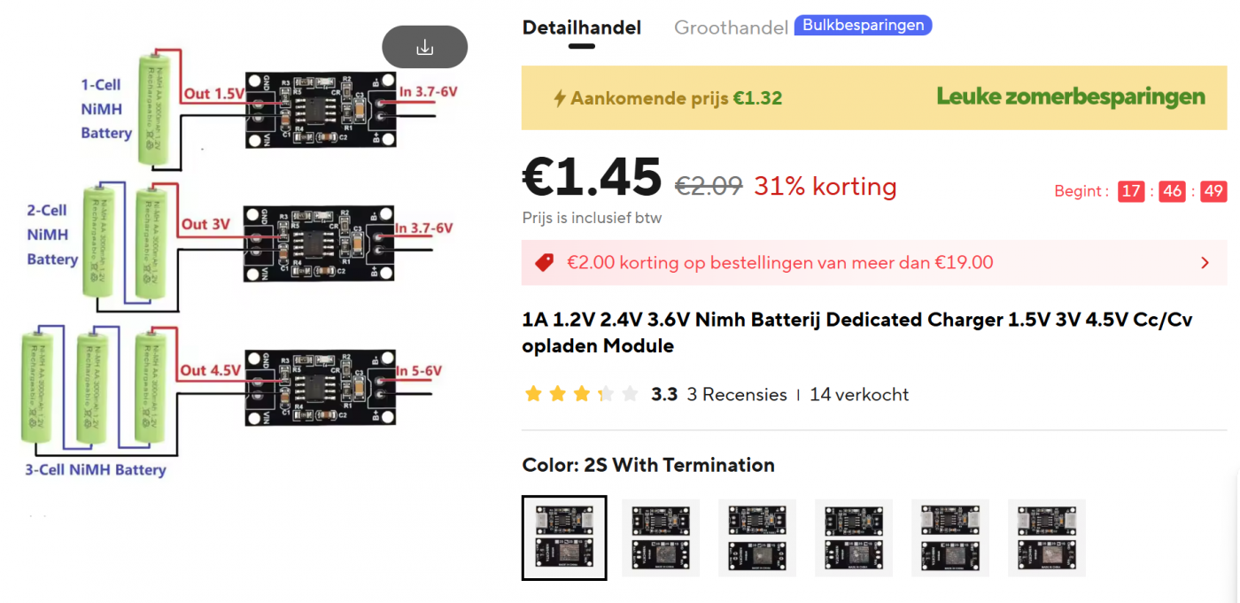

Wow, dat is inderdaad wat mij de mooiste oplossing lijkt.
Ik ga 2 van die houders bestellen. Nimh batterijen erin, en dan kan ik ook die originele dubbele 4,5v aansluiting in takt laten.
Volgens mij kan ik dan ook een laadmodule aansluiten die ik via USB-C poortje kan voeden. Als ik op elke houder, dus per 3 cellen, een lader aansluit, kan ik die aan de voedingskant weer parallel aansluiten zodat ik één USB-c stekker kan gebruiken om op te laden.
Volgens mij is dat beter dan 1 module voor 6 cellen vanwege die middenaftakking.

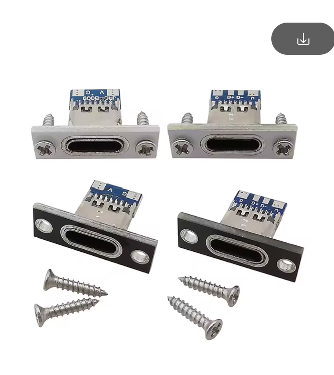

Dan kan ik hem gebruiken en laden zonder telkens de accus eruit te moeten halen en is de enige modificatie dat de radio ergens een klein USB stekkertje krijgt.
Klopt mijn redenatie dan en kom ik daarmee weg? if zie ik stomme dingen over het hooft :-)
