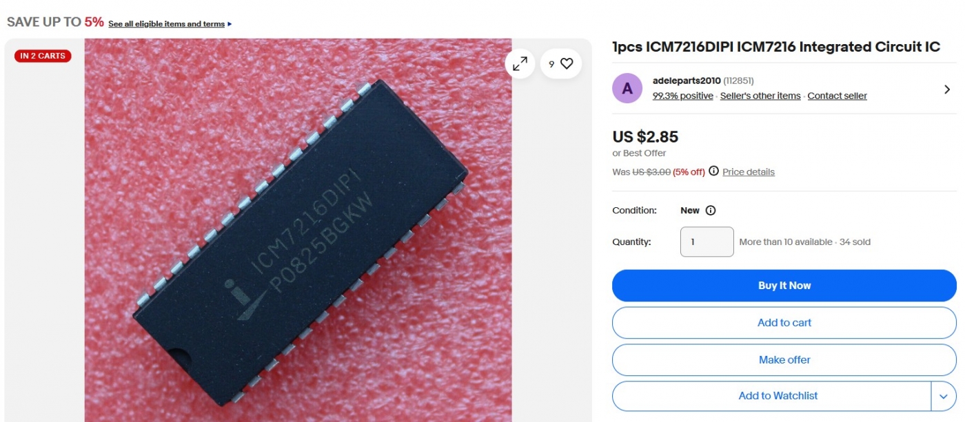

Hoi Henk,
Op eBay staat deze tegen een niet te gekke prijs:
Is dat een optie?
IC ICM7216C

Die heb ik hier ook liggen (Intersil) maar ik dacht dat de D niet pincompatible is met de C uitvoering of vergis ik me?

Klopt wel pin comp maar niet display comp.Common anode ipv cathode

Exact hetzelfde IC met zelfde datumcode bij meerdere Chinese ebay-verkopers voor erg wisselende prijzen (waarvan deze te laag om te kloppen). Ze gokken erop dat je voor zo weinig geld de gok wel neemt en achteraf niet komt klagen, maar de kans dat je goed gokt is klein bij obsolete halfgeleiders en dit aanbodspatroon. In het beste geval krijg je een uitgesoldeerde die ze refurbished hebben, in het slechtste geval compleet wat anders.
Als er geen andere mogelijkheid blijkt te zijn dan China, is https://www.utsource.net/ een redelijk betrouwbare leverancier. Daar staat meestal bij of het gebruikte IC's zijn of andere herkomst. Gebruikt of echte oude stock is meestal het betrouwbaarst, maar een echte second source zonder valse merk- en datumopdruk is natuurlijk ook goed.

is de D(ip) uitvoering, helaas
