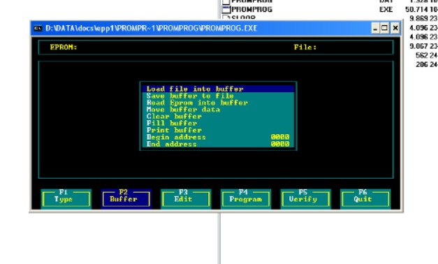

Ik heb een EPP2, gebruikt dezelfde software. Als je het originele boekje nog hebt kan je daarin vinden hoe je de EPP via een terminalprogrammaatje handmatig vanaf de prompt kunt bedienen, maar het DOS-programma werkt natuurlijk prettiger.
Ik heb een programma voor de EPP1.
Er zit een programmaatje bij op een schijfje en op de pc promprog. Het draait in DOS.
Ik heb een eprom gekregen een 2716 en dat progje lijkt genoeg te kunnen, uitlezen, editen etc.
De eprom die ik kreeg is leeg, er staat op alle adressen FF.
Ik kan de inhoud saven naar een file. Als ik een naam opgeef en save, dan werkt er iets niet
Ik vind de file nergens terug.
Ik heb gepoogd om het eenvoudig te houden en getracht de file naar een floppy te schrijven. Met of zonder pad aanduiding , niets terug te vinden.....
Een schermafbeelding van het progje
Wat doe ik niet goed?
