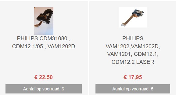

philips cd711 speler geeft "no disc"
door Goldline @, Oranjedorp, 25-08-2025, 17:09 (392 dagen geleden) @ Ludo
Ik neem aan dat je een CDM12.1 bedoeld ?
Te koop bij Elektro Andijk,
