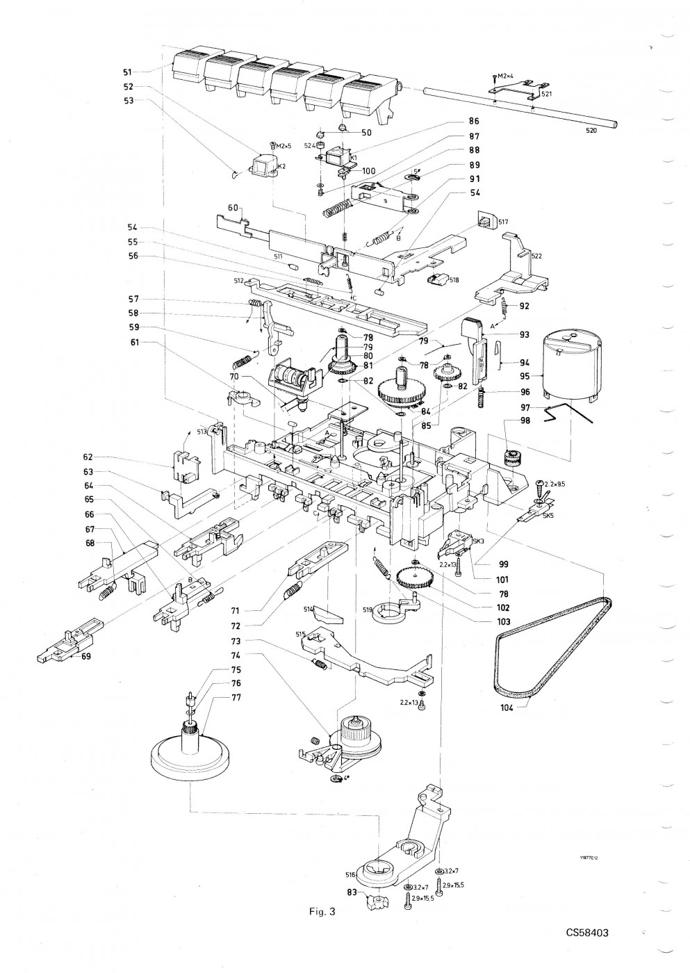

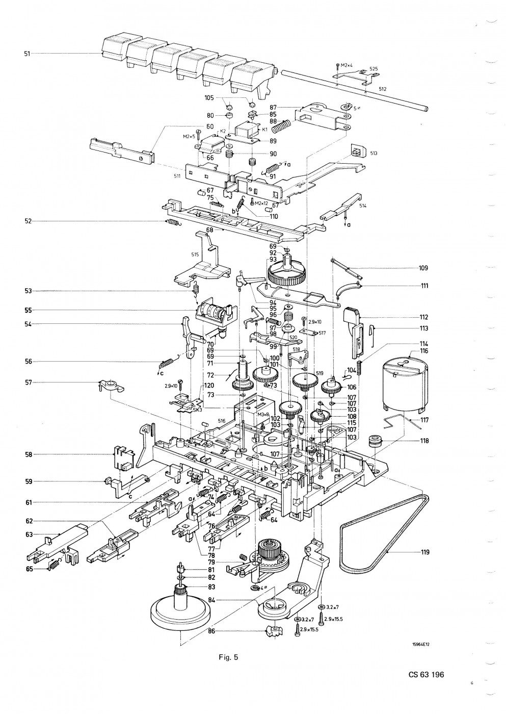

Leo,
ik heb verschillende N2215 en N2415's gehad.
Van de N2415 weet ik dat er twee versies geweest zijn, de eerste (/00...) met "quick repeat" en de tweede (/60...) met que en review.
Het verschil zit in de (s)loopwerkjes.
Voor zover ik heb kunnen vinden is de N2215 er maar in één versie geweest qua loopwerk.
De foto die je laat zien waardoor je denkt dat je wat mist is van de N2450/60 of 65 met de nieuwere versie van het loopwerk.
Zie de volgende exploded views:
Ik DENK dus dat je niets mist, aangezien je de eerste versie loopwerk hebt in jouw N2215.
