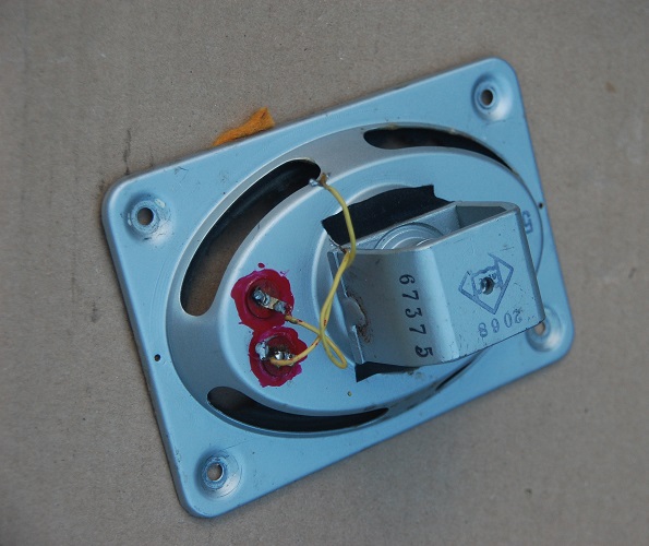

Beste Forummers, van mijn draagbare Radione R33T transistorradio heeft de luidspreker het begeven. De luidspreker is zo fors dat het mij niet zou verbazen als deze ook in buizentoestellen van rond 1960 gebruikt is. Het merk/logo ken ik niet. IMpedantie 5 Ohm.
Het zou mooi zijn als iemand deze nog ergens heeft liggen. Anders komt er een gewone LS in die ik pas moet maken met een plaatje MDF. Hierbij de foto:
De afmetingen zijn 10,5 bij 15,5 cm.

Ik zie dat deze speaker qua afmetingen sterk afwijkt van de gebruikelijke speakers.
De korf is behoorlijk plat, verder past de ticonal magneet maar net door het gat in de print, wat bij nazoeken van het model radio bleek.
Het beste is om of de speaker proberen te repareren, of aan iemand meegeven die desnoods een wat kleiner maar verder passend model denkt te hebben. Hopelijk ligt deze speaker nog niet in de kliko!
