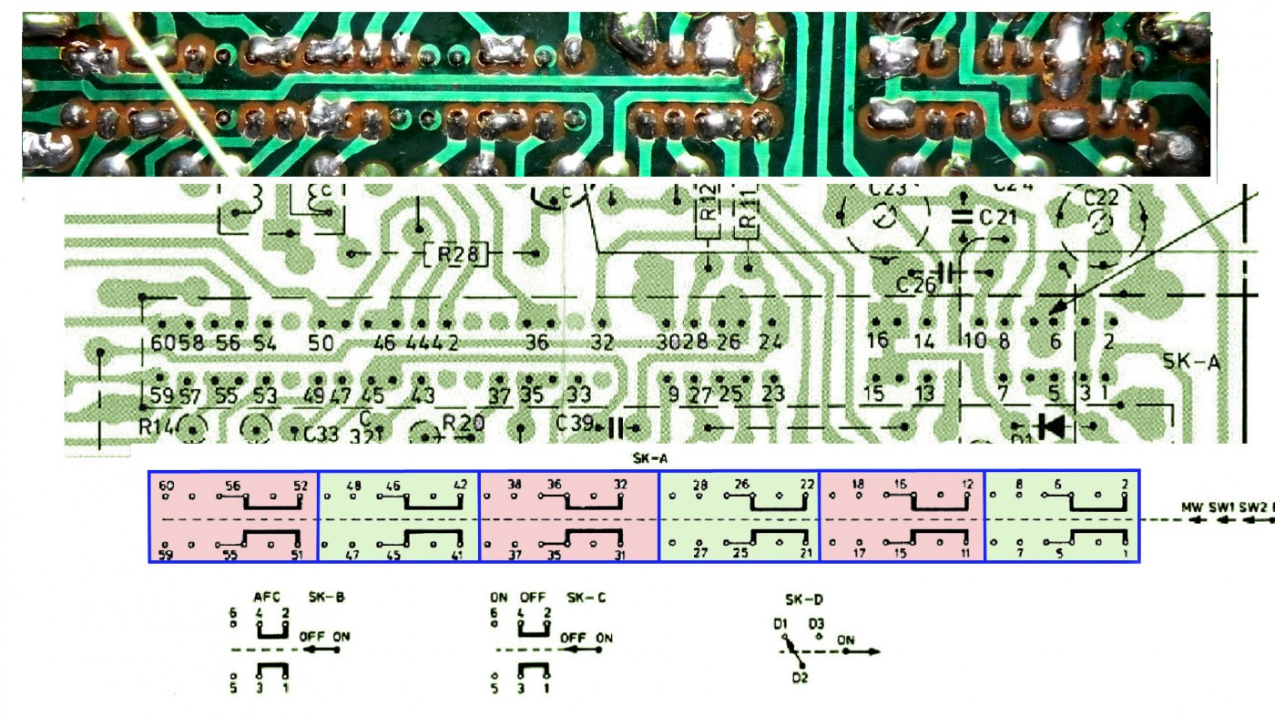

Op de tweede foto rechtsboven bij de rechterbocht van het rode draadje zie ik slechte lassen en op de laatste foto. Is er mogelijk vanwege de vele slechte soldeerverbindingen zoveel "hergesoldeerd".
Wanneer ik de verkoper goed begrepen heb is er nooit aan dit toestel gerepareerd of verbeterd.
Wanneer ik de ontvanger op een externe 6Volt voeding aansluit kan ik nu alle draden en/of onderdelen bewegen zonder dat dit enige invloed heeft op de ontvangst van alle vier de golf bereiken.:-)
Ik ga morgen van de fijnregeling potmeter de dikke klonten soldeer verwijderen. Eens zien waarom dit zo "aangedikt" is.
Toegevoegd nog even een aangepast overzicht van de schuifschakelaar contacten.
