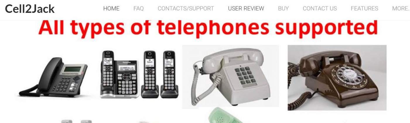

Ik zie dat er apparaatjes in de handel(cell2jack) zijn die dit middels gebruik van een aangesloten smartphone mogelijk maken. Het lijkt mij iets wat in de USA op de markt is gebracht.
Heeft iemand hier ervaring mee? Werkt e.e.a. ook hier in Nederland?

meer info cell 2 jack: ondersteunt dus puls !

Heb video bekeken van Cell2Jack.
Werkt met BlueTooth. GSM wordt doorverbonden naar Vaste Telefoon.
Dus vaste telefoon wordt verlengstuk van GSM verbinding.
BT- is dat niet af te luisteren, als ze je w.woord kennen- niets voor mij!
Puls (draaischijf) heeft beperkingen-
Probeer maar eens door zo'n 'doorverbind keuze menu' te worstelen met Puls ipv. Toon.:ng
