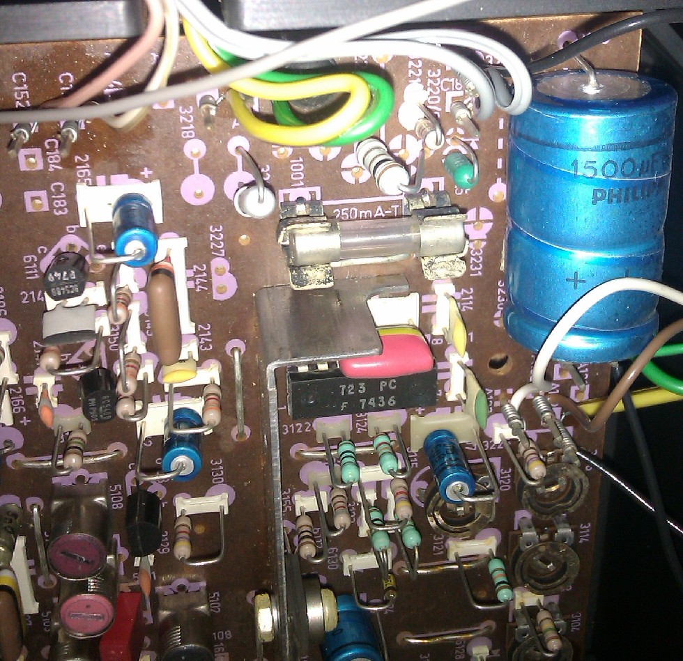

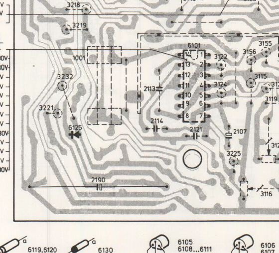

Philips 22 AH 994 - Manual gevonden
door Maurice ⌂ @, Dordrecht, 26-02-2012, 17:19 (5149 dagen geleden) @ Klingsor
Gewijzigd door Maurice, 26-02-2012, 17:20
Heb de echte papieren 22AH994 manual gevonden in mijn mappen.
Zitten 2 lampjes in - schroef 6,3V 250mA in.
Beide lampjes zitten parallel met in serie een veiligheids weerstand van 10 Ohm.
Controleer dus ook even of je 6V meet op de lamphouders, kan zijn dat weerstandje gesprongen is.
Deze werkt als zekering namelijk.
door Klingsor, 26-02-2012, 20:26 (5149 dagen geleden) @ Maurice
Gewijzigd door Klingsor, 26-02-2012, 20:30
Hier hebben we dus absoluut heel veel aan!
Van harte dank!
door Klingsor, 28-02-2012, 20:50 (5147 dagen geleden) @ Maurice
Gewijzigd door Klingsor, 28-02-2012, 20:52
(Toch nog even mogelijke menselijke fouten uitsluiten.
Sorry hoor.)
Wat hier staat is exact het omgekeerde vanuit Maurices eerste reactie...
Dat klopt toch wel? Voor de radioschaal heb ik wel degelijk 2 x 6,3 V @ 250 mA met schroef nodig?
Dank!
door Maurice ⌂ @, Dordrecht, 28-02-2012, 20:56 (5147 dagen geleden) @ Klingsor
Ja,
eerste reactie haalde ik een schema aan van enkel tuner/versterker en niet je combi set met pu en cass.
Hoewel daarvan de tuner/versterker identiek is, is kennelijk voor jouw toestel toch weer anders gekozen betreft lampjes.
Je snapt dat een fabrikant niet telkens een nieuwe radio of versterker gaat ontwerpen.Ander kastje er om en we hebben een nieuw geval.
Al je huidige onderdelen PU, Cass, Tuner,versterker zijn ook los te koop geweest.
Snap u.
Daar ik nu werkelijk je 22AH994 schema voor mij heb weet ik wat er werkelijk in je toestel zit,
2x 6,3V 250mA
Daar deze parallel zitten dien je ze beide tegelijk te vervangen voor gelijk waardige
dus bv 2x 6V 100mA of wat anders wat er op kijkt.
Anders brand de ene feller dan de ander.

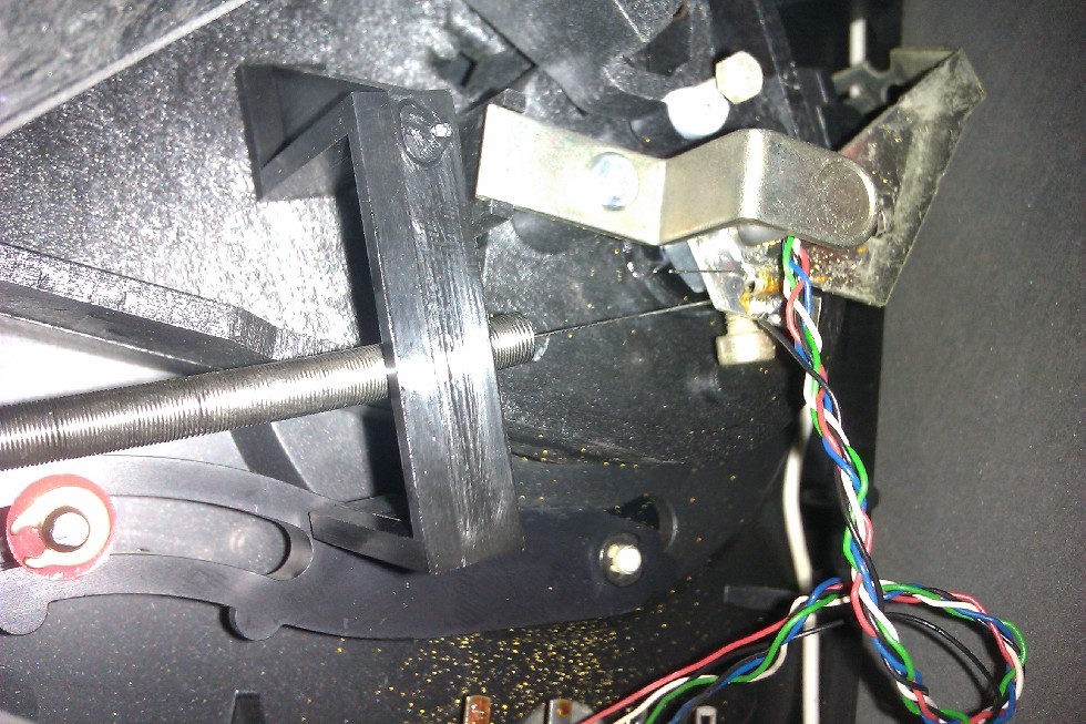

Gisteravond vastgesteld dat de platenspeler, wanneer de plaat ten einde is, de leesarm opheft en dan zichzelf met een hevige klik uitschakelt naar de 'off'-stand. Hij blijft evenwel boven de plaat hangen, komt dus niet terug naar de beginstand naast de plaat, en dat vind ik toch wat raar. Bij platenspelers die ik ken is dat altijd wel het geval...
Is het mechanisme kapot, is er een snaar te vervangen, of is dat toch zo bij dit toestel (of dus bij de Philips 22 GC 037, die dezelfde platenspeler blijkt)?

Intussen heb ik ook de Service Manual gevonden en er eens wat grondiger naar gekeken. Als beginnend hobbyreparateur zie ik intern echter weinig abnormaals en geraak ik niet meteen verder...
De grote aandrijfsnaar, die op de kleine plateau onder de grote, draait volledig normaal.
De motor ook. Als de plaat ten einde is, stopt die ook. Er is dus geen slip van de snaar, alles stopt plots met een klik.
Ik zie ook in de Manual geen tweede snaar (die er meestal wel is) om de arm te doen terugkeren. Er is ook (op p. 20) enkel sprake van "automatic stop", en niet van "return".
Zou het niet kunnen dat er in dit toestel geen terugkeermechanisme is, maar enkel een stop, en je dat terugzetten van de arm manueel moet doen? Of is dat onmogelijk en zie ik iets helemaal over het hoofd?
Even een foto hiervan - het is het gedeelte onder de as van de arm langs onderen bekeken (naarboventoe in 'service stand') :
Die veer 158, links in beeld, aan dat element 157, rechts, hangt in de begintoestand vrij slap. Is dat het? Ik heb die er afgehaald en ze blijkt wel normaal te reageren zoals een veer moet doen, vanaf de eerste mm. Ze springt dus terug, zij het met weinig kracht. Kan er teveel wrijving zijn met elemant 145, links tot midden onderaan in beeld?
Of waarvoor anders dient die veer?

Hallo,
Bij dit soort platenspelers en meerdere van Philips zit geen terugkeermechanisme ingebouwd dus de arm gaat alleen omhoog aan het einde zoals bij jou.
Je kunt hier verder niets aan doen.

Ik zie centraal op de printplaat onderin nog een derde lampje zitten. Zo'n langgerekt smal cilindrisch lampje met twee metalen uiteinden, een "festoon bulb"...
Waarvoor zit dat daar? Is dat puur en alleen om licht te krijgen langs de verluchtingsgaten bovenaan? Of is dat misschien verlichting van het cassettevenster? Of nog anders?
Dat werkt blijkbaar ook niet meer.
Kan iemand me daarom nog even helpen met het juiste type, ajb, want ik vind dat lampje niet meteen terug in de service manual (aangezien je die dingen blijkbaar moet leren lezen...) en de letters zijn onleesbaar geworden...
Veel dank!

Vreemde plaats voor een lampje, lijkt mij. Zeker weten dat het geen zekering is? Wat staat erbij op de printplaat (positienummer)?
Neen, ben niet zeker, ik ken er (nog) bijna niks van...
Het gaat om het buisje op deze foto (boven op de foto is links in het echt):
Er staat op de plaat "250mA-T", en er staat op het buisje "250mA 250V"
(Wat betekent -T?)
Positie is "1001".
Het heeft even geduurd voor ik doorhad dat de printplaat in de service manual in spiegelbeeld stond, maar daar ziet het er zo uit :
Ik vind echter geen verdere verwijzing of uitleg naar die "1001"?
Philips 22 AH 994 - Laatste vraagje...
door Willem.H.N. @, Enschede, 22-03-2012, 12:18 (5124 dagen geleden) @ Klingsor
Het is een glaszekering van 250ma traag.

Dankjulliewel allemaal, weer een toestel van de sloop gered!

Overigens is 1001 het positienummer, daarmee kan je onderdelen makkelijk terugvinden in het schema.
