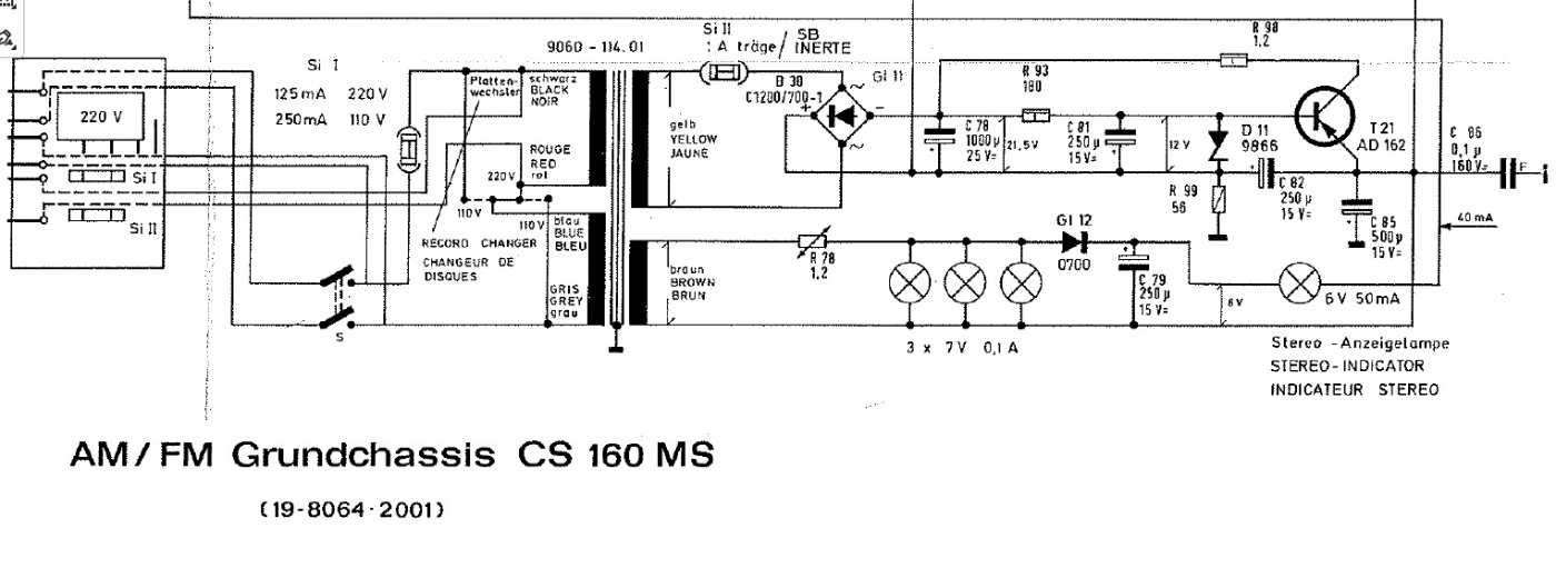

ik zoek een tranfo met nummer 9060-114.01
heeft iemand deze nog liggen?
alvast bedankt
transfo como de luxe 2
, Dordrecht, 20-10-2025, 18:43 (194 dagen geleden) @ coco50
Gewijzigd door Maurice, 20-10-2025, 18:47
Even uitleggen
We hebben het hier over het merk GRUNDIG
Het radio chassis wat in meubel zit heet CS160MS
Betekend dat deze in meerdere modellen voorkomt.
De vraag gaat over de voedingstransformator.
Met secondair 6Vac

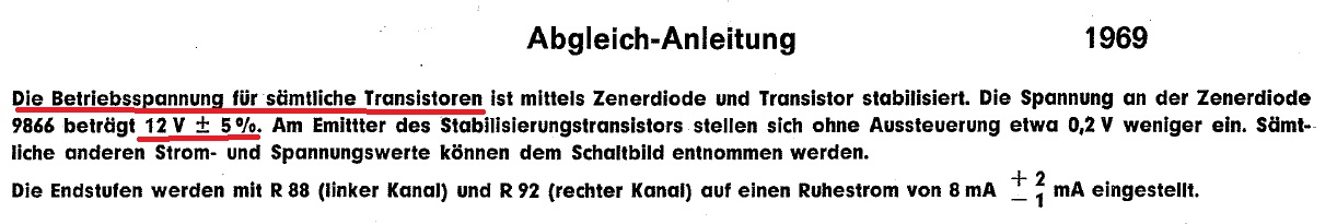

2e
De zener spanning D11 is 12V dat is de bedrijfsspanning van toestel.
Dat maakt het wel makkelijk een vervang trafo te vinden.
Desnoods een standaard 12Vdc adapter en een adapter van 6Vdc
Voor de 3 schaal lampjes maakt niet uit of ze nu AC of DC krijgen.
Wel voor het 4e indicatie lampje die moet gelijkspanning hebben.

Elco C28 is 21Vdc zie ik nu.
Dus trafo zal iets van 18Vac zijn.
Echter nodig voor regeling van de voeding.
Rest is 12Vdc
door Leo Snoeren
, Dongen, 21-10-2025, 11:09 (193 dagen geleden) @ Maurice
De elco is 25 volt. Een trafo van 18 volt geeft teveel spanning, je komt dan net boven de 25 volt. Bovendien is in het schema aangegeven dat over de bufferelco een spanning van 21.5 volt staat. Een trafo met een spanning van 15 volt zou dus prima werken...

door coco50, 01-11-2025, 15:00 (182 dagen geleden) @ Leo Snoeren
deze zou ook met twee apparte tranfo's kunnen werken in dat geval
als ik het goed begrijp.
