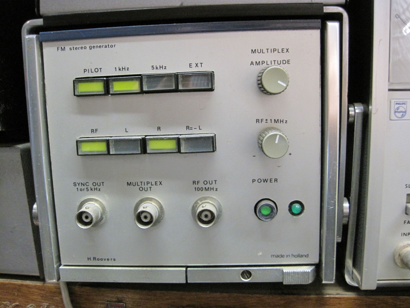

Hier een paar foto's van mijn coder die ik destijds zelf gebouwd heb. De foto's zijn van een veel latere datum als de bouwdatum (< 2000) van de coder.
Frontaanzicht, gemaakt met afwrijfletters en matte folie als bescherming

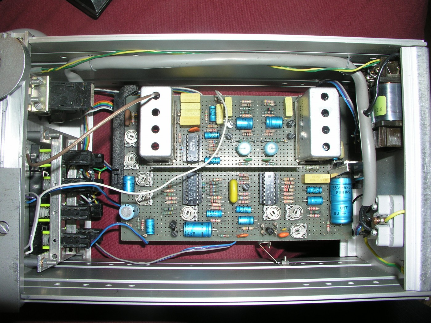

Het inwendige op gaatjes print.
De modules die je ziet, zijn blikjes uit een K9 TV, waarin ik de zelfbouwprintjes heb geschoven.
Links zit de FM generator, de rechtse bevat de 19KHz generator. Ik had niet het originele (dure) 19KHz kristal. Ik heb daarom een digitale versie gemaakt met een gangbaar 5,035 MHz kristal.
De piloottoon staat er ca 0.001Hz naast.
Hoewel de coder een audioingang heeft, is de ingang niet voorzien van pre-emphasis.
In mijn coder heb ik dat ook niet aangepast. Het was bedoeld volgens Philips voor demonstratiedoeleinden.

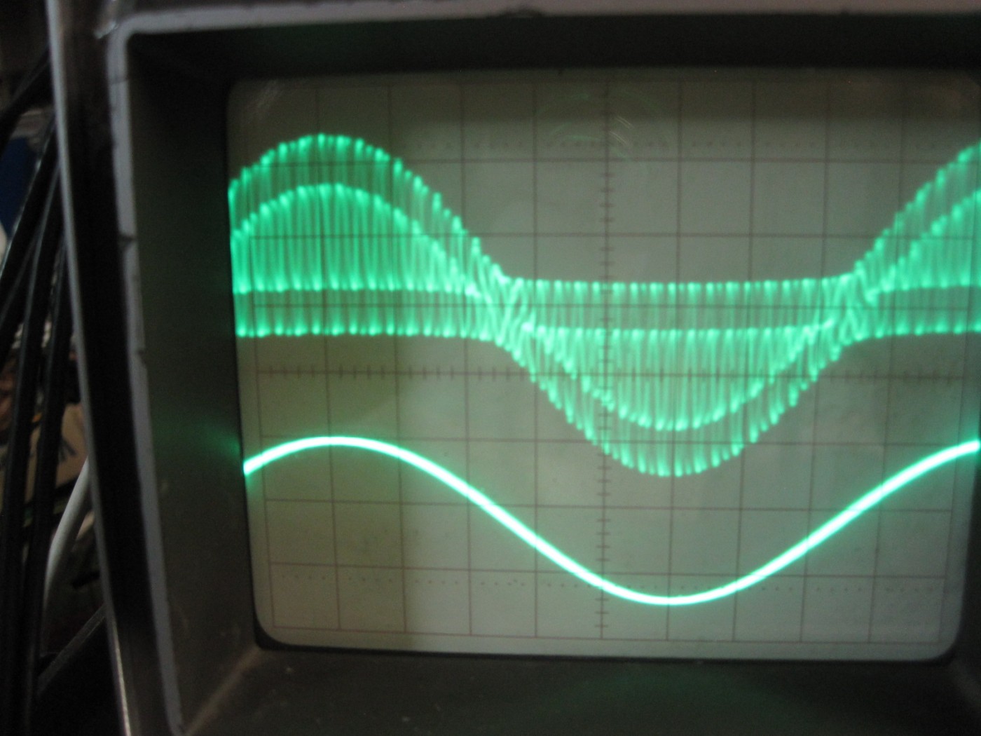

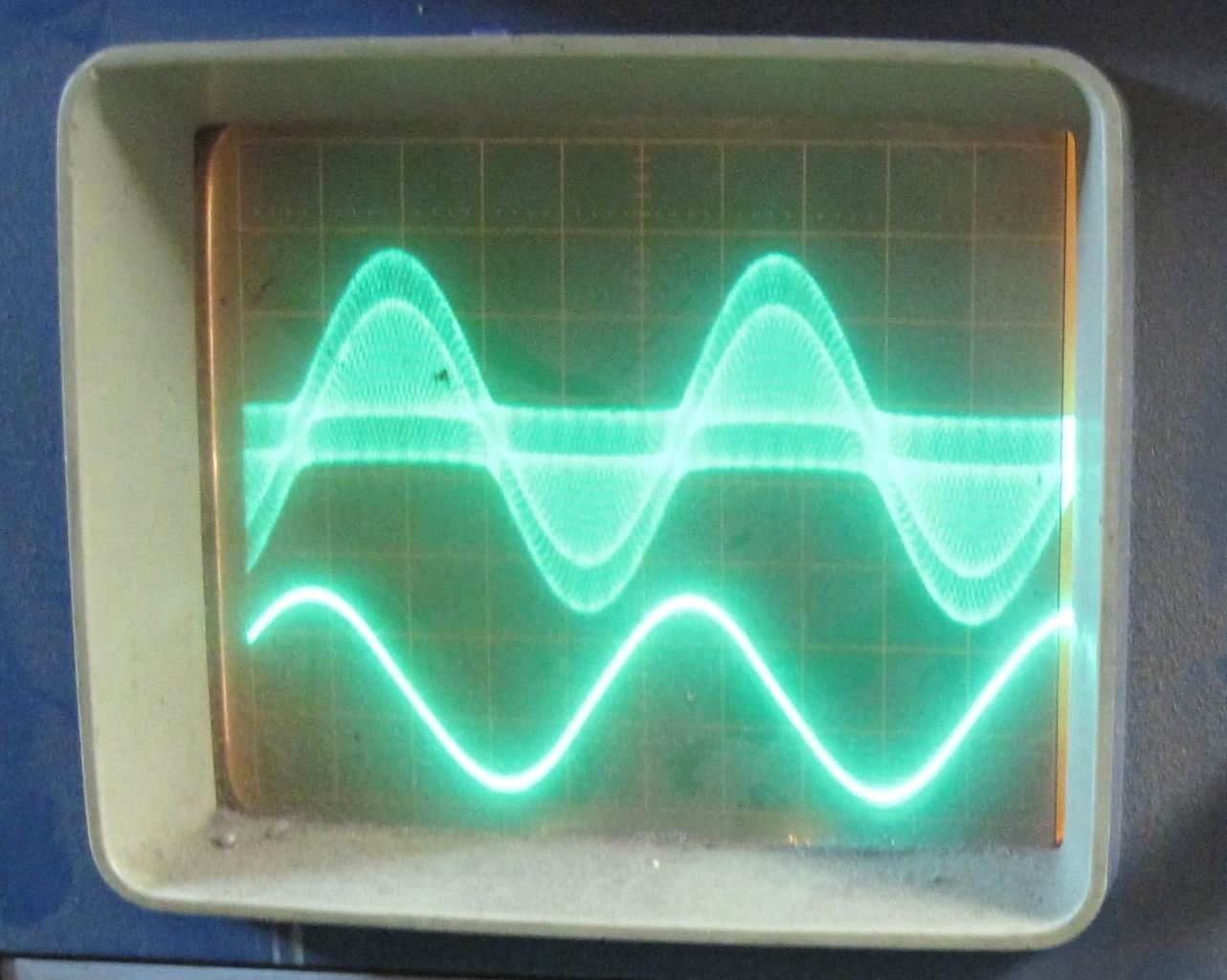

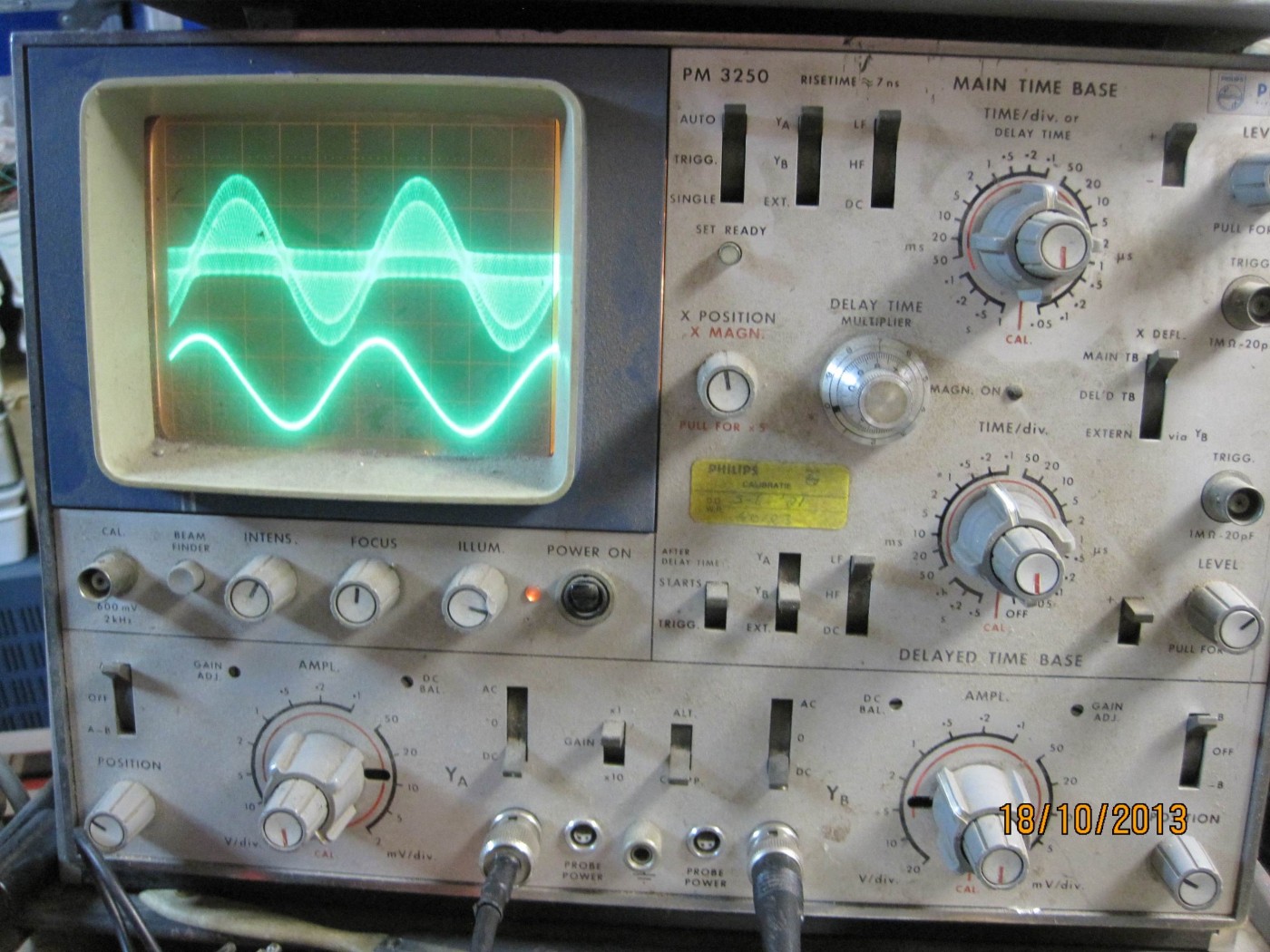

Twee beelden op de Scope (Dit model heb ik niet meer}

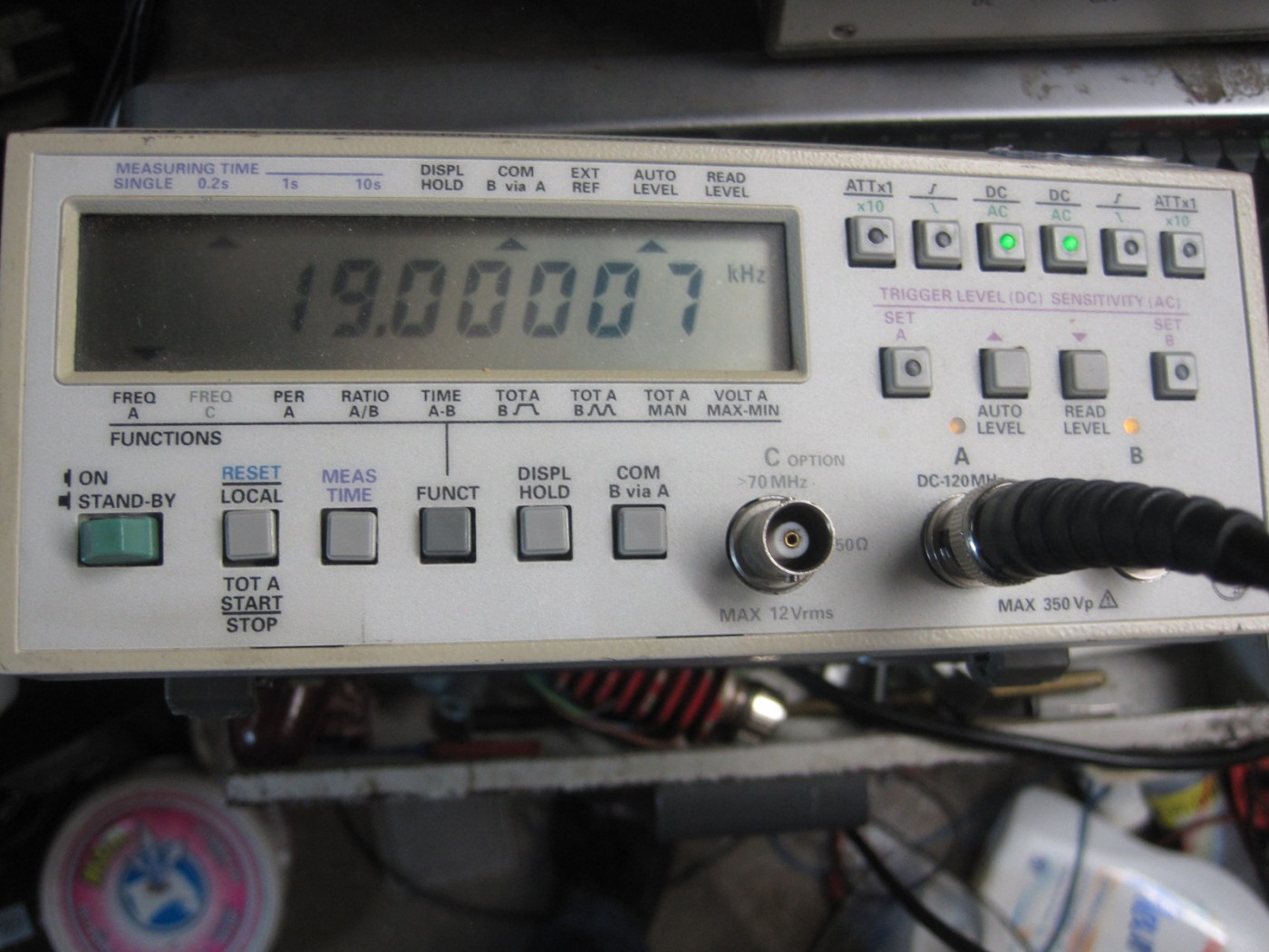

Ik vond nog wat plaatjes uit 2015. Ik heb destijds een frequentiemeting edaan, de opgave van de nauwkeurigheid van de piloottoon gaf ik verkeerd op. In mijn c0der is die nauwkeurigheid,zie de foto's (Datum aug 2022)
De tolerantie mag voor zover ik weet +/- 2Hz zijn
