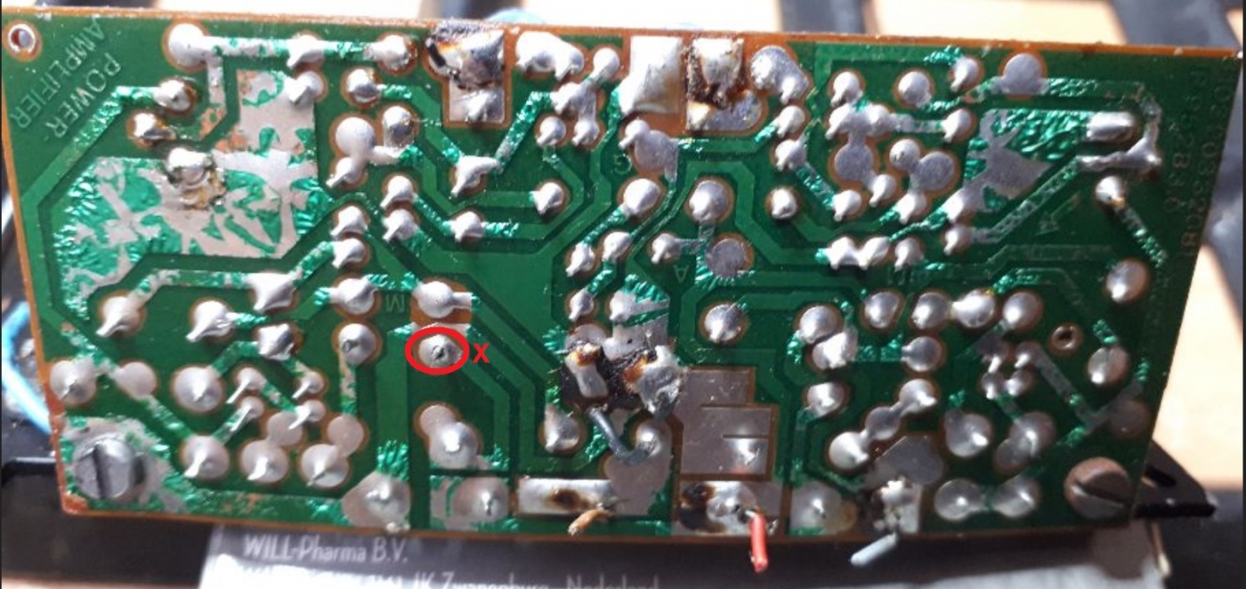

ik had verkeerd geplaatst op buizen radio's.
Maar deze opnieuw gevraagd op (Transistor) ik zoek de aan sluitingen
op deze print het is van een Philips recorder N-4416
de onder kant de eind toren zitten aan de andere zijden
maar die is geheel compleet.
waar de spanning van de voeding en audio signaal ingangen
en de spiekers.
![[image]](images/uploaded/202511241934266924b34208501.jpg)
gr--Johan. ww

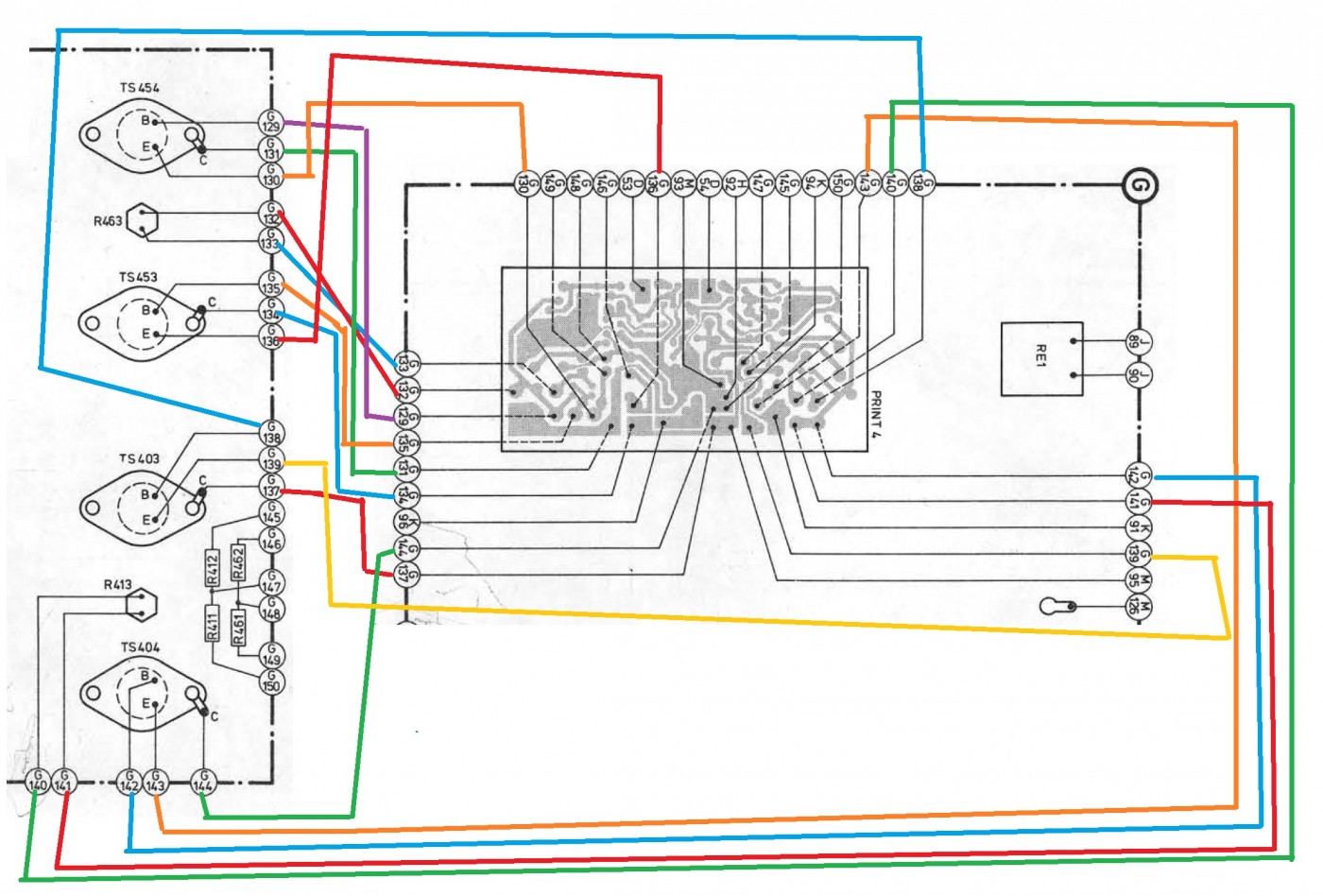

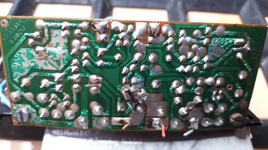

Manual N4416 staat allemaal in, gewoon nummers volgen.
Heb je ook het defect op je print gezien?
Fout soldering ,zie de rode cirkel.
Tevens opzetje hoe je de boel kunt uit vogelen.

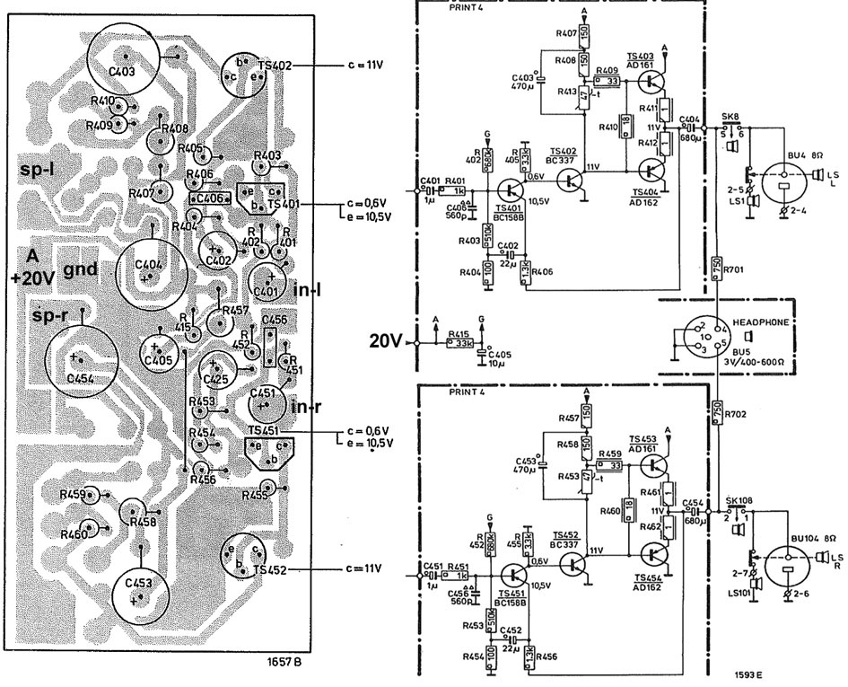

Dag Johan, hierbij de aansluitingen en de print is van boven gezien.
Succes en groet, Ben

Print klopt niet met schema?!?
(-) van C403 zit aan (+) van C404 op de print....
Zo ook:
(-) van C453 zit aan (+) van C454 op de print....
Beide niet volgens schema, of zie ik dat niet goed meer ?

Henk, de info is uit een prima leesbare manual.
Waarschijnlijk zit de vertekening onder R407 en R458 waardoor je sporen mist.
Groet, Ben

door henk vdb
, Breda, 25-11-2025, 19:03 (313 dagen geleden) @ Ben
Gewijzigd door henk vdb, 25-11-2025, 19:40
De (-) van C403 EN C453 zit op de printtekening aan verkeerde sporen, zal in de uiteindelijke versie wel opgelost zijn door deze twee C's anders te monteren, de juiste sporen zitten in de buurt (resp. C van TS 402 en C van TS453).
Gezien de ongebruikte gaten in en spoorverloop op de print was de oorspronkelijke biasschakeling van deze eindtrappen blijkbaar anders ontworpen maar in productie gewijzigd zonder de print aan te passen.
Ach, er staan wel vaker fout(en) in servicedocs, misschien is er later wel ooit een Service Mededeling over uitgegeven.

door henk vdb
, Breda, 25-11-2025, 16:50 (313 dagen geleden) @ johan
Gewijzigd door henk vdb, 25-11-2025, 17:11
Vergeet ook niet R411-R412 en R461-R462 (4 x 1 ohm) aan te sluiten, volgens het schema zouden die op het printje zitten, maar op het fraaie overzicht van Maurice zie je dat ook die extern verbonden moeten worden (niet door gekleurde verbindingen aangegeven).
De weerstanden moeten van het grijze veiligheidstype zijn, zodat er geen brand ontstaat al er een eindtransistor zou sneuvelen.
Met wat beleid zou je ze rechtstreeks aan de emitters van de eindtransistoren kunnen solderen en de kanten waar ze aan elkaar zitten met draden G147 en G148 op de print aansluiten, deze twee draden NIET verwisselen! Het scheelt je 4 draden naar de print.
Houd de verbindingsdraden met de print zo kort mogelijk.
