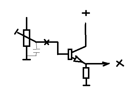

Dat kraken komt door gelijkstroom die je met factor 100x kan verkleinen
met een transistor en weerstand- kost niks tot 1 euro- afhankelijk van schema! Werkte bij mij!
