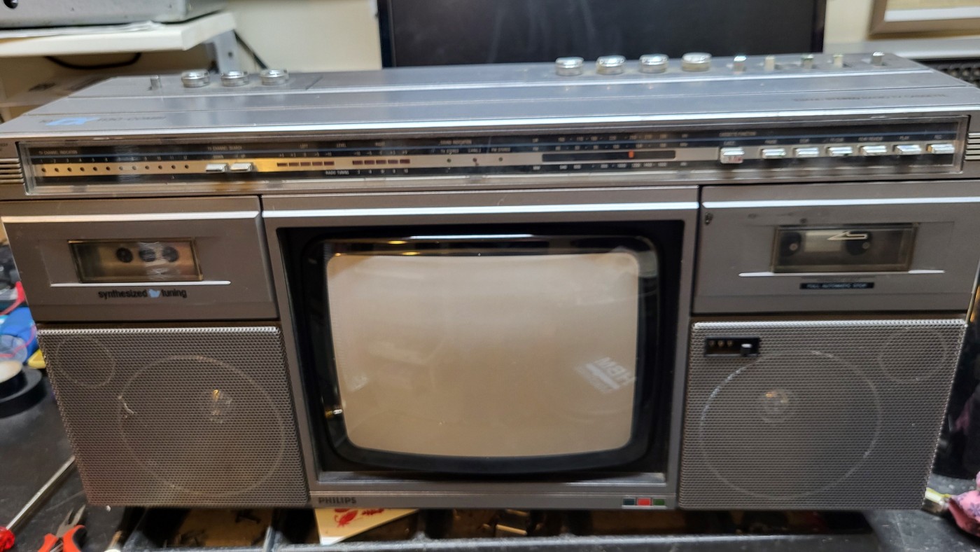

afgelopen Beurs heb ik onderstaande Philips 10CX1130 gekocht.

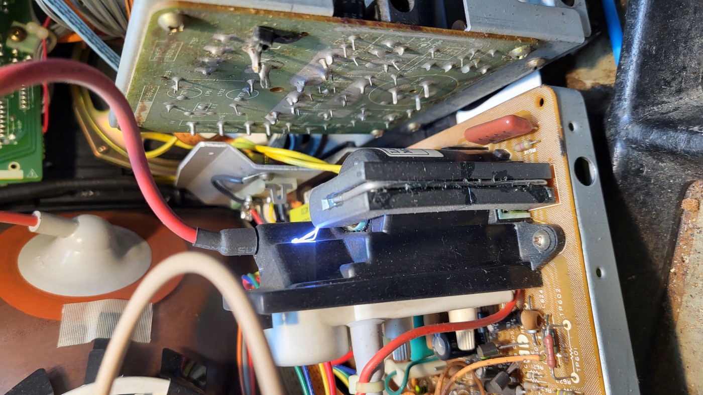

Nu blijkt de lijntrafo door te slaan (op foto weten te krijgen, zie hieronder)
Kan deze nog gerepareerd worden? ik heb wel eens gehoord dat ze met epoxy oid te behandelen zijn en dat het dan weer een tijdje goed gaat.

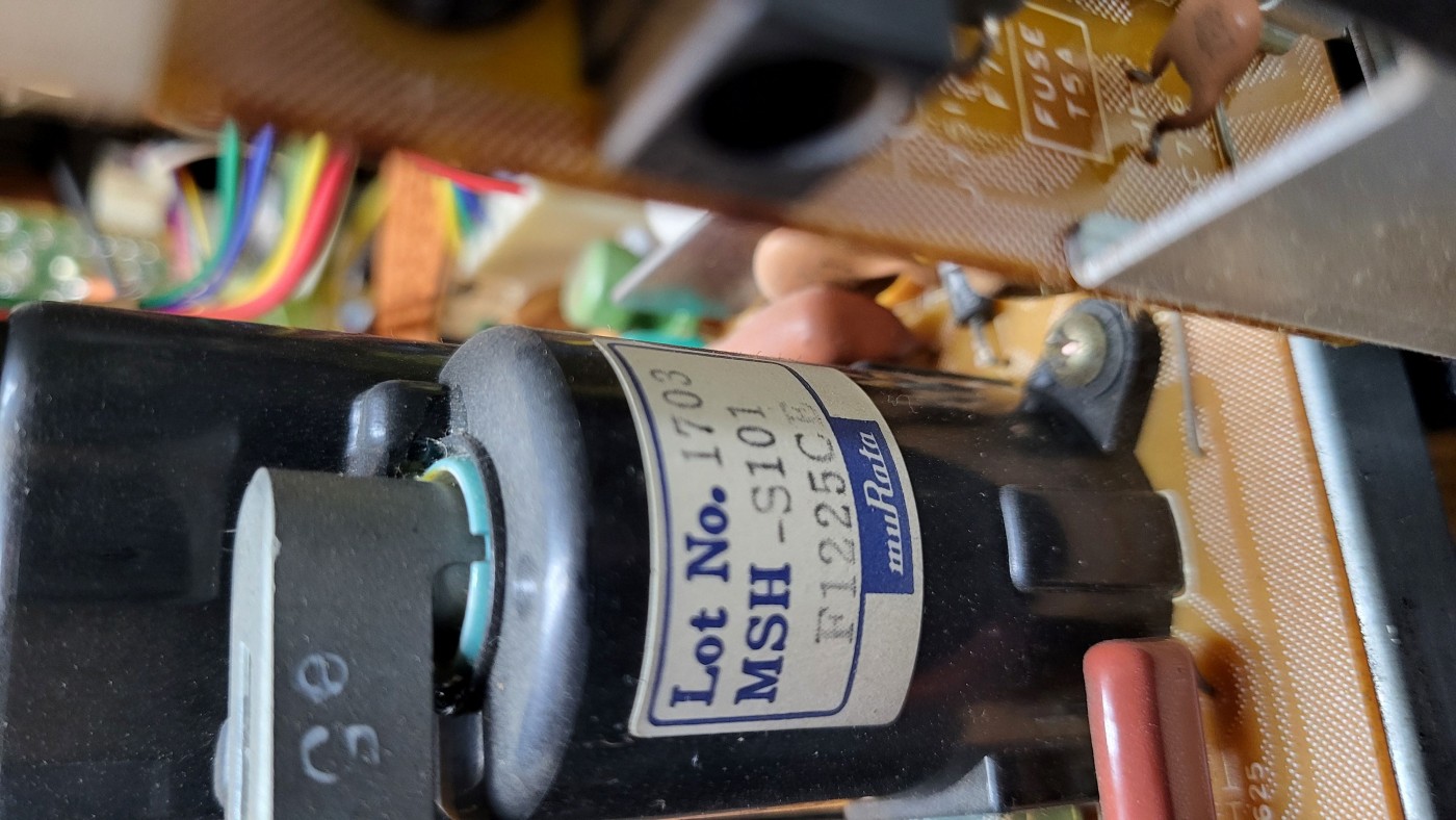

Als ik het goed heb is dit een MuRata MSH-S101? zie ook de foto hieronder.
En moet ik om meer schade te voorkomen nog andere onderdelen vervangen?
Ik weet niet of bij Jaren 80 TV's de boostercondensator ook beter maar preventief vervangen moeten worden?
