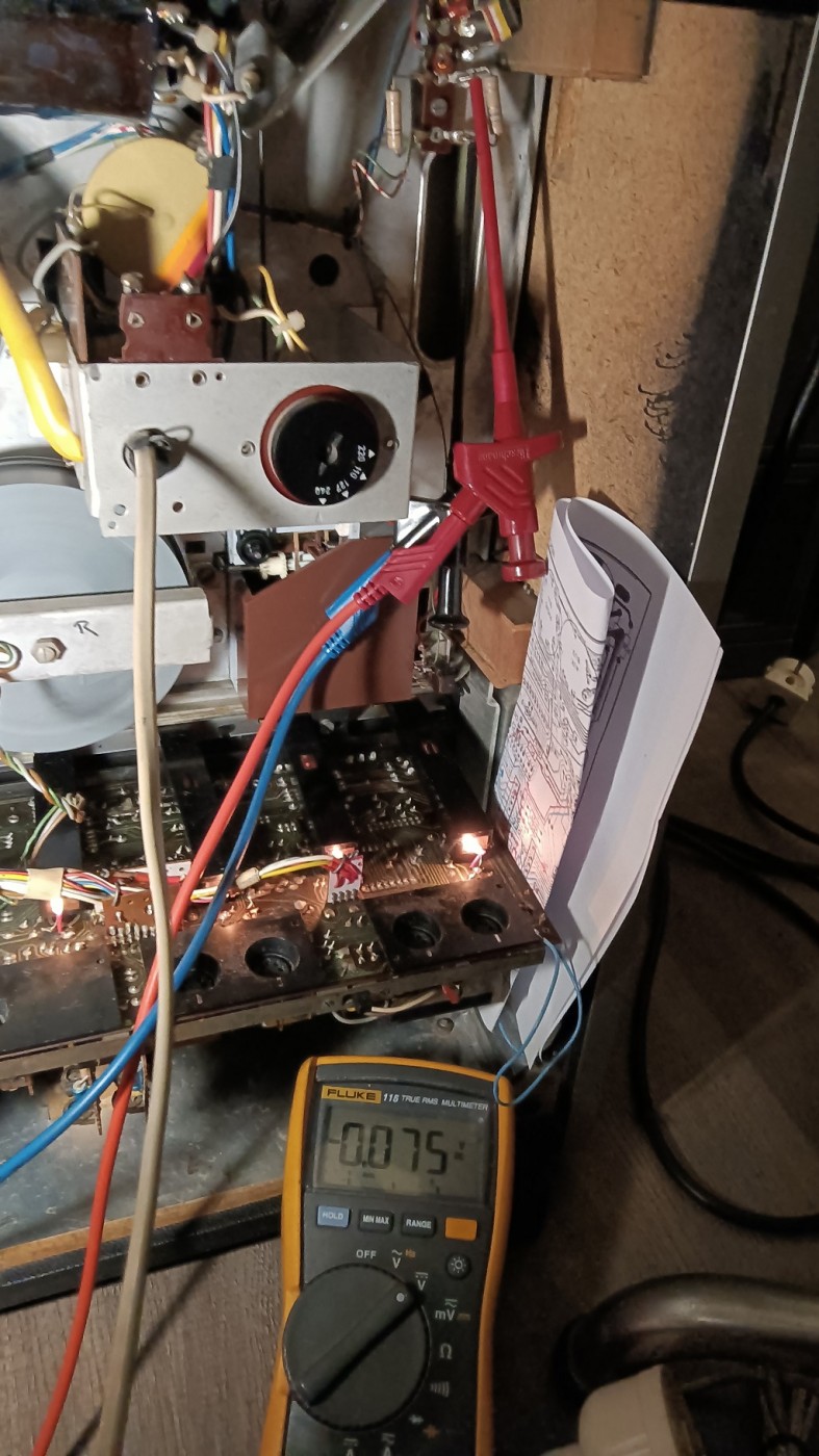

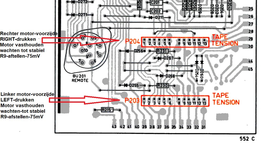

door Maurice ⌂ @, Dordrecht, 24-12-2025, 17:48 (104 dagen geleden) @ Leo Snoeren
Gewijzigd door Maurice, 24-12-2025, 17:50
Leo,
Ik heb net de instelling N4450 opnieuw uitgevoerd.
Achterzijde RECHTS (=linker motor voor =P203 onderste printje)
Meter over de 2 weerstanden-zie foto
Druk knop "LEFT" (geen banden verder niets er op)
Houd de motor tegen
Wacht even tot voltmeter stabiel is.
Stel P203- R9 af, 75mV meter, is zeer gevoelig, wacht steeds even)
Achterzijde LINKS (=Rechter motor voor =P204 2e printje van onder)

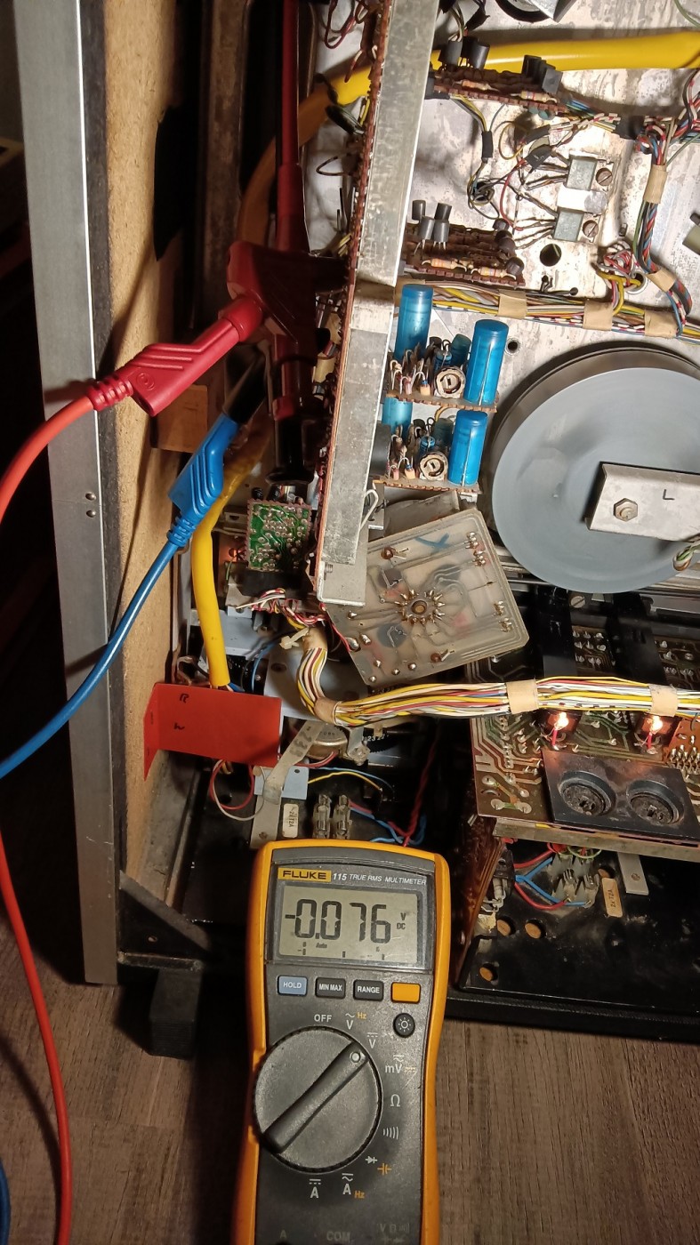

Druk knop "RIGHT" (geen banden verder niets er op)
Houd de motor tegen
Stel P204- R9 af, 75mV meter, is zeer gevoelig, wacht steeds even)
Van achter Rechts (=Linker motor voorzijde =P203)
Van achter Links (=Rechter motor voorzijde =P204)
