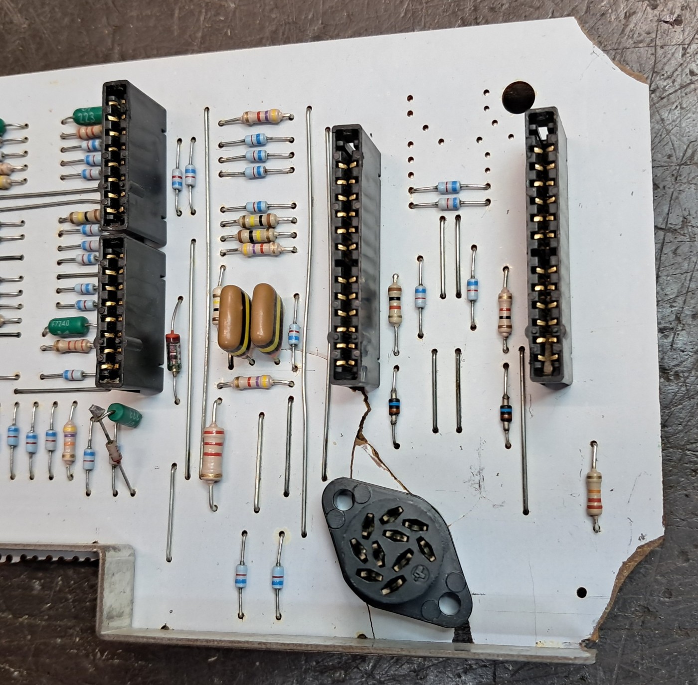

Het zal wel een speld in een hooiberg worden, maar ik zoek een printplaat uit een N4450 taperecorder. De print die ik hier heb is behoorlijk beschadigd:

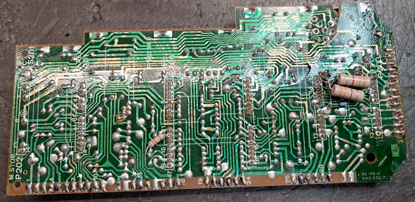

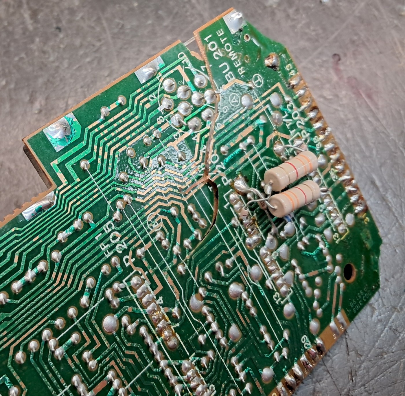

Deze printplaten zijn al erg dun, dus voorzichtigheid is geboden, maar dit is echt erg beschadigd:

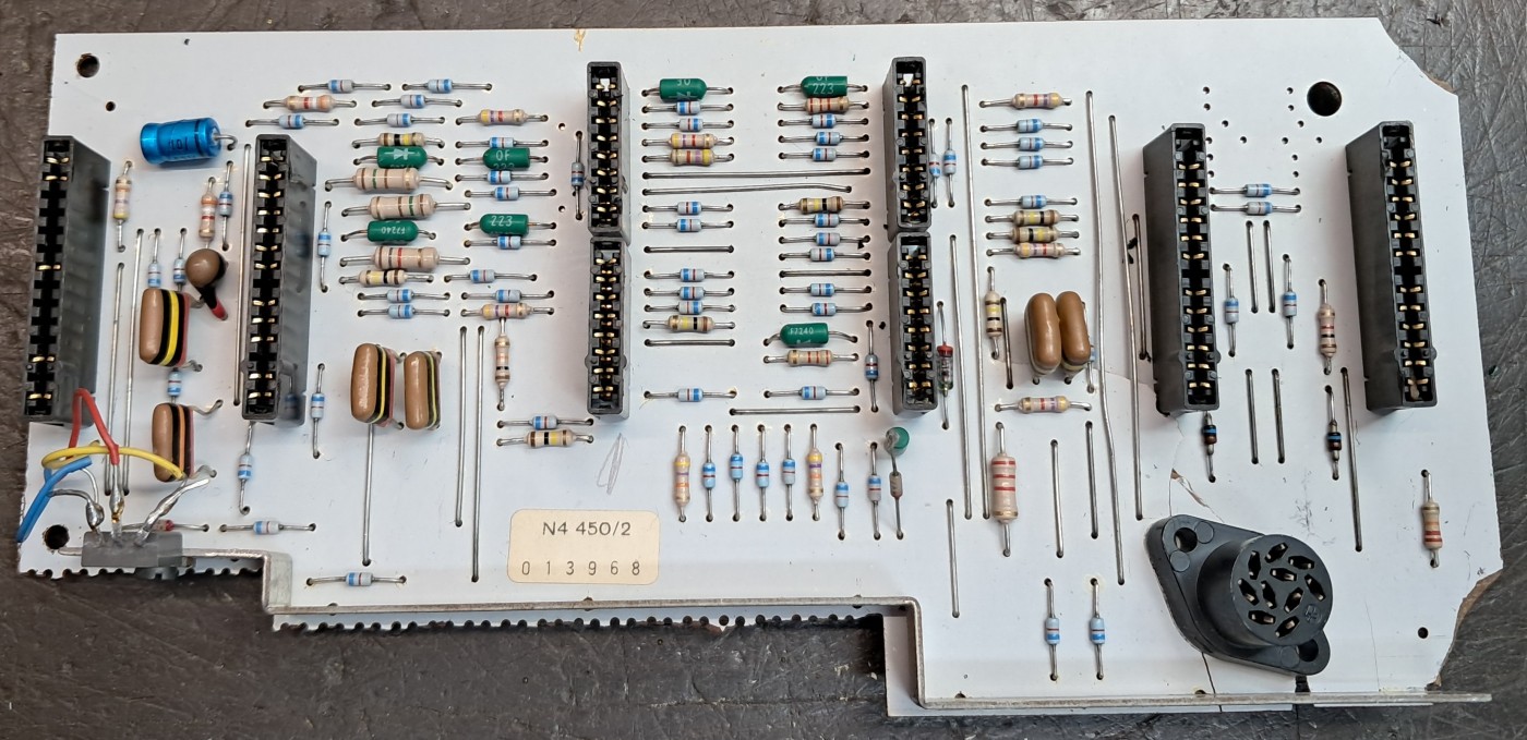

Het is de printplaat waar alle besturingselementen van deze recorder op gedrukt zitten. Blijkbaar is dit met behoorlijk geweld een keer verwijderd:
Ik probeer deze recorder weer een nieuw leven te geven. Misschien is reparatie van deze print wel mogelijk, maar of dat ooit goed gaat komen?
Een andere print zou echt wel een oplossing zijn, voordat ik begin met reparatie van deze printplaat.
Wie zou mij kunnen helpen? Uiteraard is een sloop toestel ook welkom, maar het gaat vooral om deze print.

Nare schade, maar het zijn maar 7 printbanen en maar één laag.
Hoofdprint besturing N4450 gezocht
door soundman2 @, Wouw, 29-12-2025, 20:25 (1 dag en 5 uur geleden) @ Hersteller
De stukken met secondenlijm weer verenogen. Vppr de reparatie van de sporen, gebruik ik twee getwiste vezeltjes uit en netsnoer. Dat doe ik dan vooraf vertinnen . Je kunt het mooi in alle richtingen buigen en op de sporen vast solderen na verwijderen van een stukje lak op het spoor

Let wel op bij het solderen en secondelijm dat heet wordt. Er komt een verschrikkelijk vieze rook af die je zeker niet moet inademen en of in je ogen krijgen.
Dus zorg voor goede afzuiging of in ieder geval een zacht blazende ventilator die het van je wegblaast.
Succes met het herstel.
Vriendelijke groet Ewoud

Inmiddels is me een andere print toegezegd.
Alle reparatietips had ik zelf ook al bedacht, maar gezien de reputatie van deze recorders moet het echt goed zijn.
