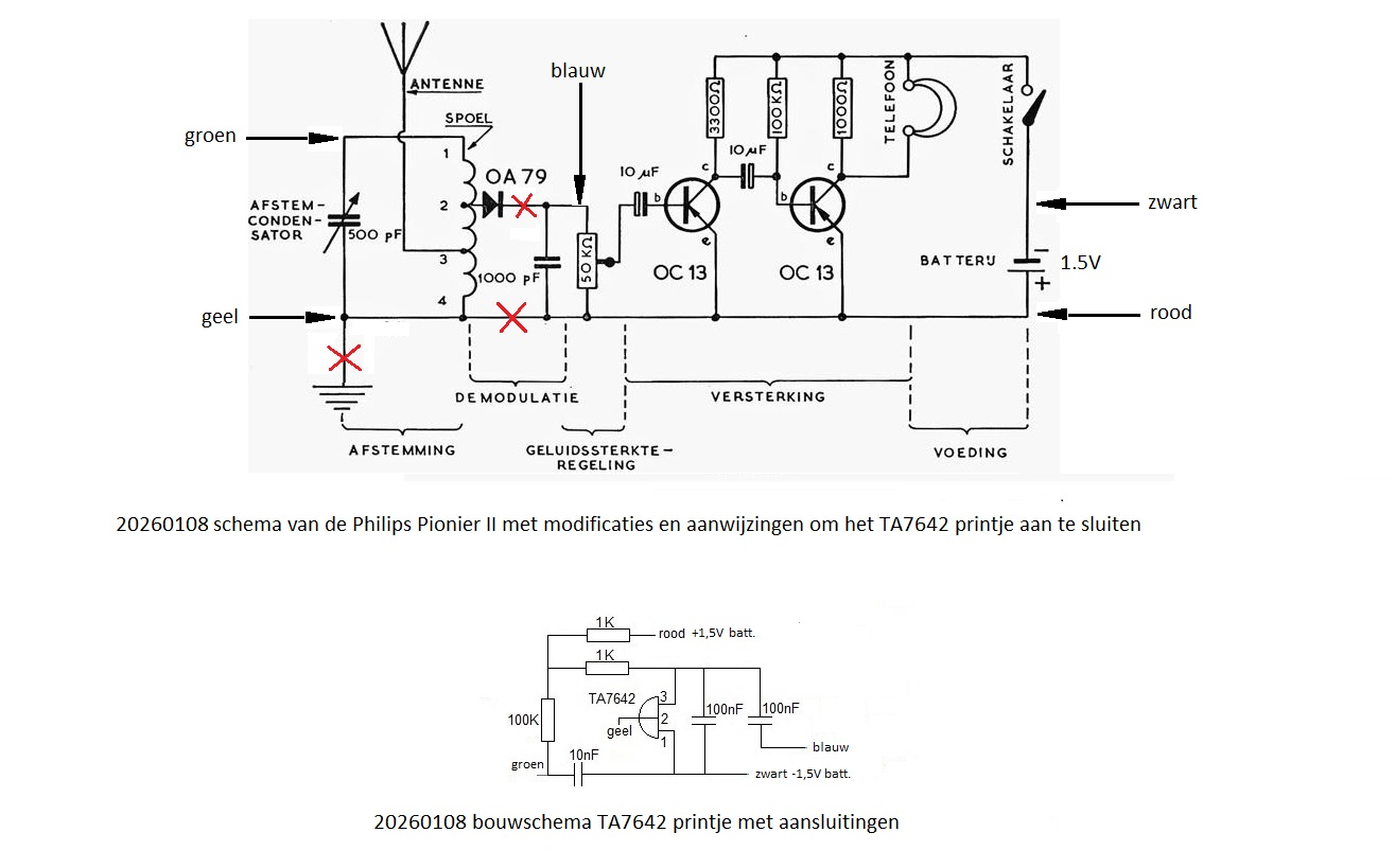

Een tijdje geleden heb ik, in navolging van Ben uit Waddinxveen, mijn Pionier III voorzien van een TA7642 om de ontvangst en gevoeligheid te verbeteren daarbij gebruikmakend van de oorspronkelijke batterijspanning van 4,5V. Dat is goed gelukt want nu ontvang ik (ook) overdag minimaal 4 zenders zonder antenne.
Ik vroeg mij af of een dergelijke schakeling met veel lagere batterijspanning, slechts 1,5V, ook te realiseren was voor de Pionier II. Op internet vond ik een schakeling bedoeld voor een batterijspanning van 1,5V. Dat heb ik op een printje gebouwd en geïntegreerd in de Pionier II. Met deze schakeling ontvang ik ook overdag 4 zenders.
Zie hieronder het Philips Pionier II schema met benodigde onderbrekingen en aansluitingen om het TA7642 aan te sluiten.
