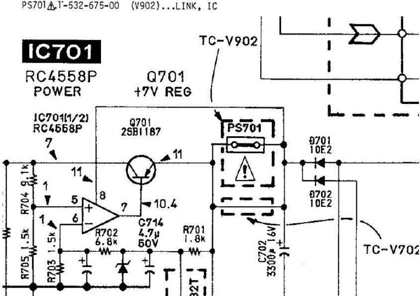

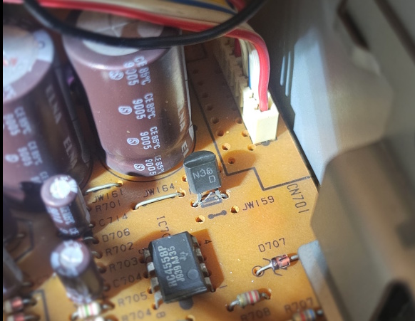

Voor een Sony TC v902 dubbel cassettedeck, zoek ik een oplossing voor het niet meer aangaan van het apparaat.
Na wat meten kom ik tot de conclusie dat het onderstaande onderdeel hoogswaarschijnlijk kaduuk is:
Op het schema ziet het er zo uit:
Ps701 en als ik het opzoek dan is het een zekering.
Wat kan ik gebruiken om dat ding te vervangen? Ik kan niet veel vinden hierover en vind deze waarde ook niet. Wel een N38 maar ik weet dus niet of dat wel kan.
Iemand enig idee?
