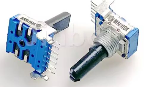

Een speciale potmeter voor Balans (pan) regeling .
Vermoedelijk met halve zilverbanen.
Mogelijk dat een lineaire pot ook werkt maar met 6 dB verzwakking in de middenstand,
die met de gain-regeling wel te corrigeren is.
96 cent bij ome "Alie" 1 met echte MN karakteristiek
