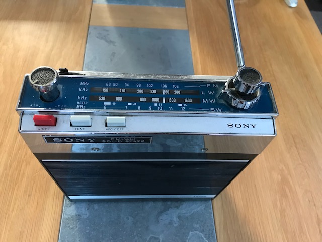

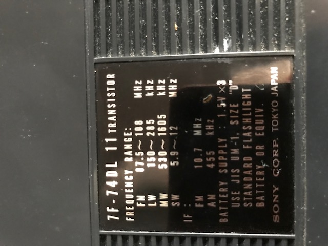

Deze aparte radio een tijdje geleden als 'vergoeding'voor het herstellen van een
radio van een vriend.Dit toestel heeft aan drie D-cellen genoeg om goed te werken.
Toestel is van '69 en was nog nooit aan gesleuteld.
Schakelaars en potmeters gereinigd en daar gaat ie weer.
Hoort een slede bij voor in de auto,is tegenwoordig geen item meer,omdat bijna,alle
nieuwe voertuigen vanaf fabriek hiermee worden geleverd.
Radio doet 0,75 Watt vermogen en in slede,waar vermoedelijk een eindtrapje in zit,
is 4Watt beschikbaar.Wat nog een eigenaardigheidje is,dat de aan/uit knop op de
volumepotmeter een trek/druk type is.Ken dit alleen maar bij TV-toestellen.
