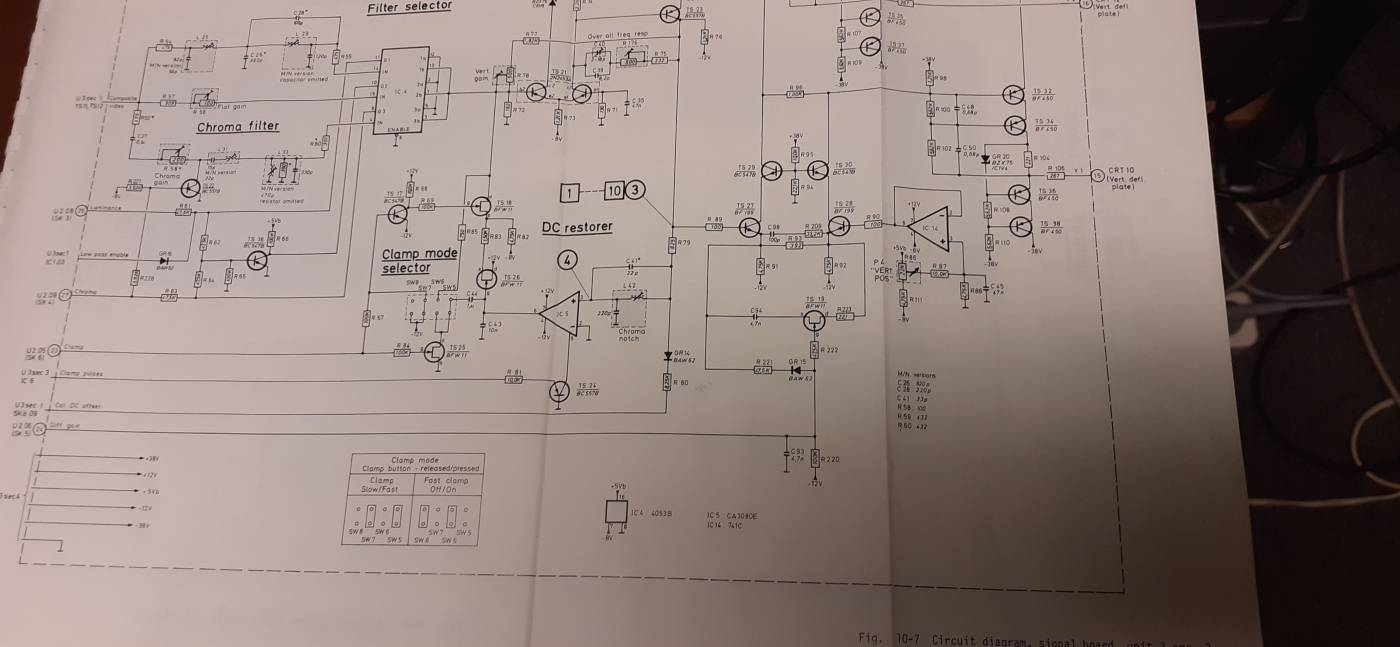

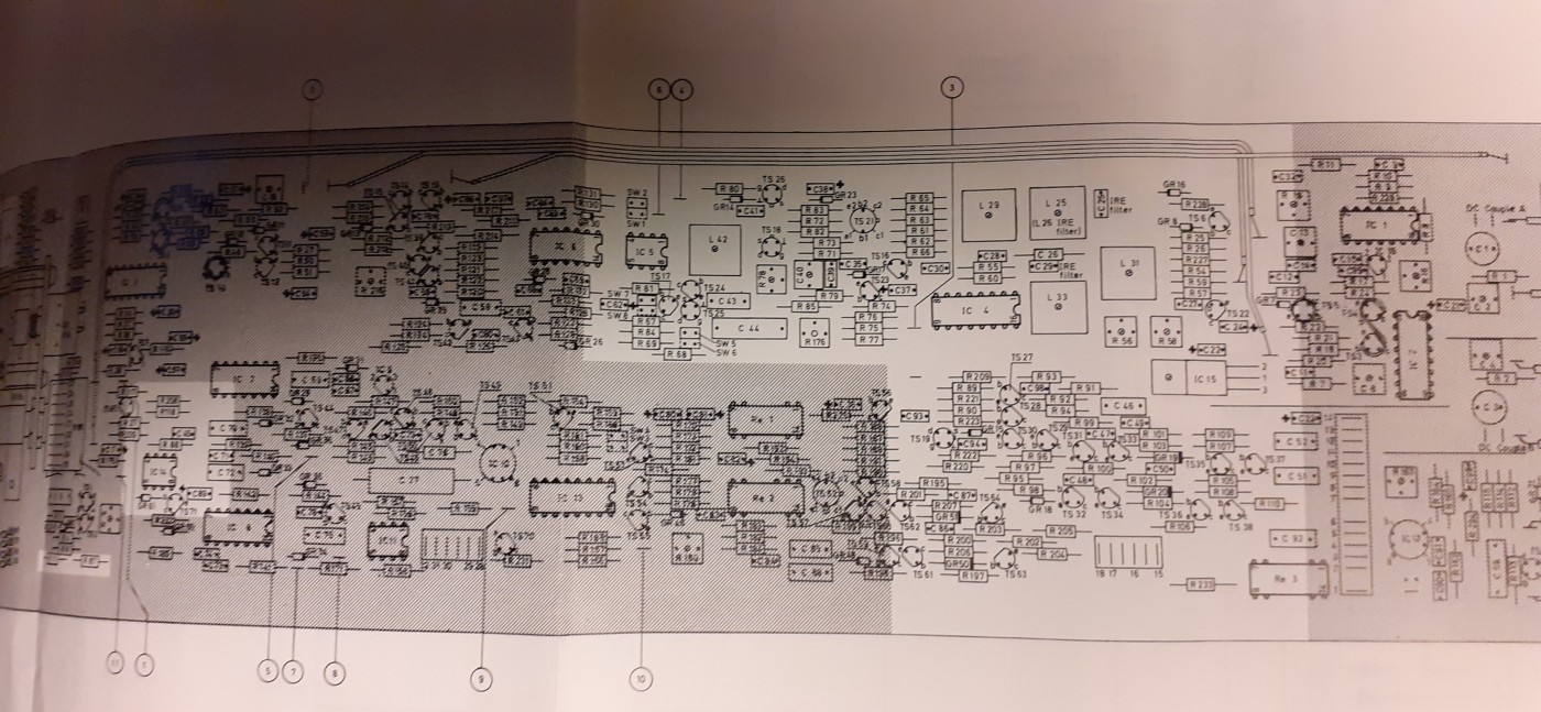

Ik heb deze PM5565 nu zo'n 30 jaar in gebruik en nu treden er problemen op.
Het beeld is of normaal of zit boven in. Dat los ik wel even op kan toch niet moeilijk zijn dacht ik. Het probleem is dat het service manuaal wat er destijds bij gekocht is niet overeen komt met het app. Het schema is anders en de print layout ook. zie foto. Is er iemand onder ons die het juiste heeft zou daar blij mee zijn.OP ic 14 PEN 7 MEET IK O VOLT (VOLGENS SCHEMA +17 VOLT en op pen 4 0volt) OOK TE VINDEN OP hef4053 MAAR DIE ZIT ER NIET IN. "vert pos regelt wel"
Een schema wat klopt zou welkom zijn.
