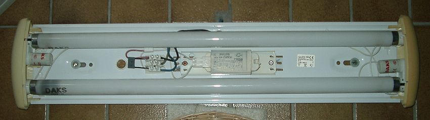

De LED buislampen worden geleverd met (dummy) starters.
Er zit een ballast (conventioneel) in, type Philips BTA36W 230V B2.
Is dit gewoon de oude starters vervangen door de bijgeleverde starters en de 2 witte draden naar de ballast losmaken en doorverbinden? Of moet er meer gebeuren?
Alvast bedankt, Armand
Hoe oude TL lampen vervangen door LED lampen?
door kris ⌂ @, Gent, België, 07-05-2026, 12:07 (1 uur en 21 minuten geleden) @ Armand
als het vervangers zijn voor de klassieke TL buis, dan moet je niets veranderen. (ballast blijft in het circuit). dus enkel nieuw LED buizen + de vervangende "starters".
door Hans van Kampen @, Voorhout, 07-05-2026, 12:19 (1 uur en 9 minuten geleden) @ Armand
Inderdaad zoals Kris omschrijft. Heb ik pas ook gedaan.
In de nieuwe ''starters'' zit veelal een bewegingsmelder dus als er in de omgeving van de lamp geen beweging is gaat de lamp op den duur automatisch uit. Als dat niet gewenst is kijk dan even op de verpakkig, staat wel aangegeven.
