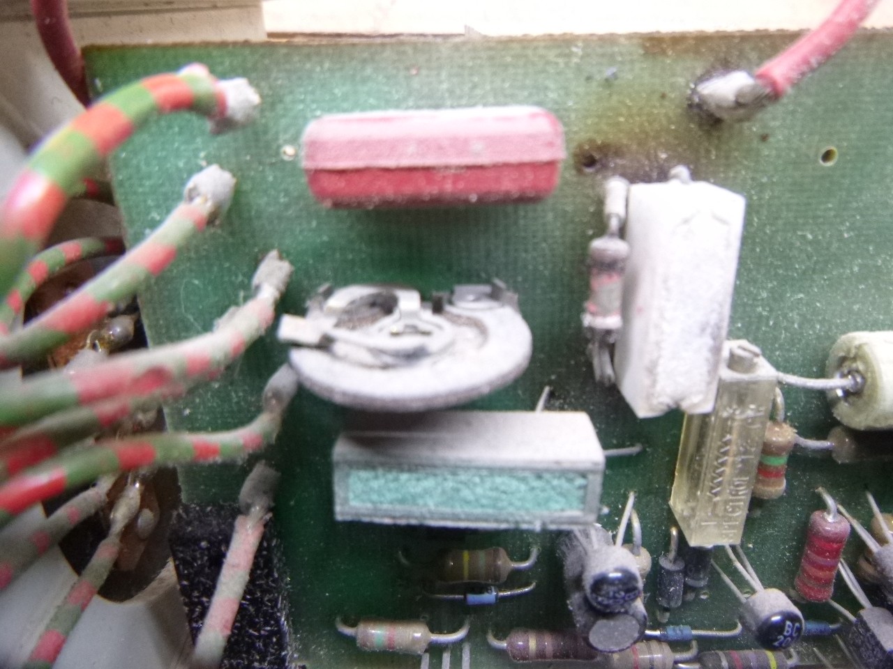

hoi..
op de foto te zien
witte draadweerstand met daarnaast parallel geschakeld iets...
wat betreft de meter, bijna goed gegokt,dat is de groene weerstand daar haaks onder.
Dat parallel geschakeld iets , lijkt toch een weerstandje te zijn, G
Het is gemonteerd metkeramische afstandsbussen, dis kennelijk wordt dat "weertstandje "heet" of kan het heet worden als de grote weerstand defect raakt.
Ik denk toch dat je moet proberen het schema te backenigeneeren, anders blijf je aannames maken.....
