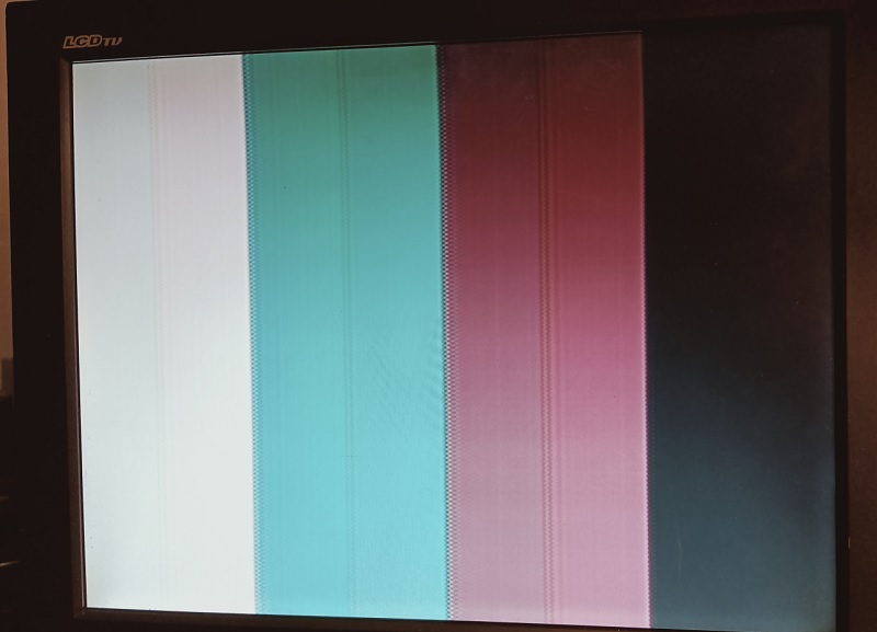

Was bezig met de pas verworven K11 26C567.
Na basis controle opstart en wat andere foutjes beeld.
Echter de kleuren ...
![[image]](images/uploaded/202609291950556abc169f8bc32.jpg)
Dan ga je zoeken in de klein signaal bord, modules, controleren enz.

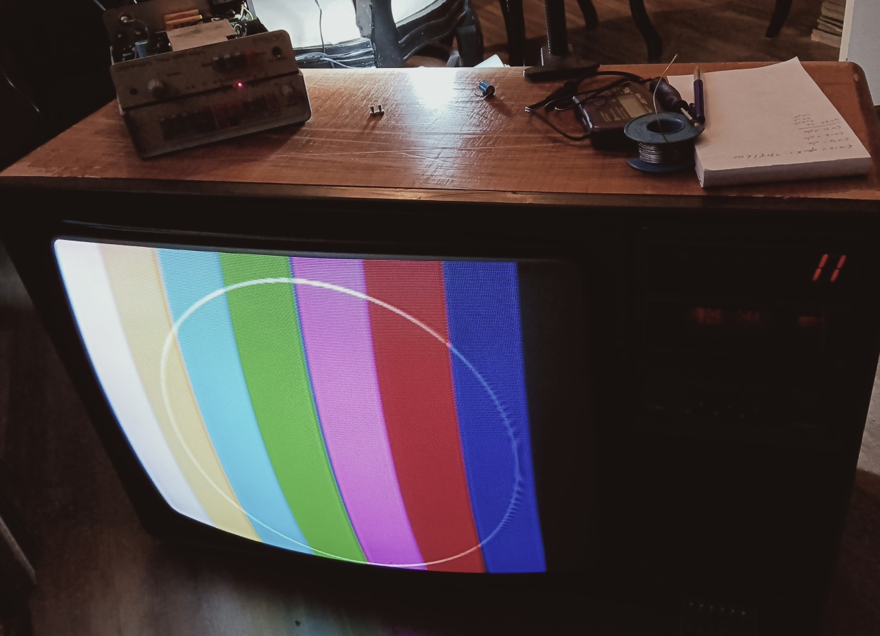

Tot op geniale idee kwam, de tester op een LCD TV-tje te zetten.
![[image]](images/uploaded/202609291952056abc16e532693.jpg)
Dan kun je dus blijven proberen een fout te zoeken in een TV dat er niet is.

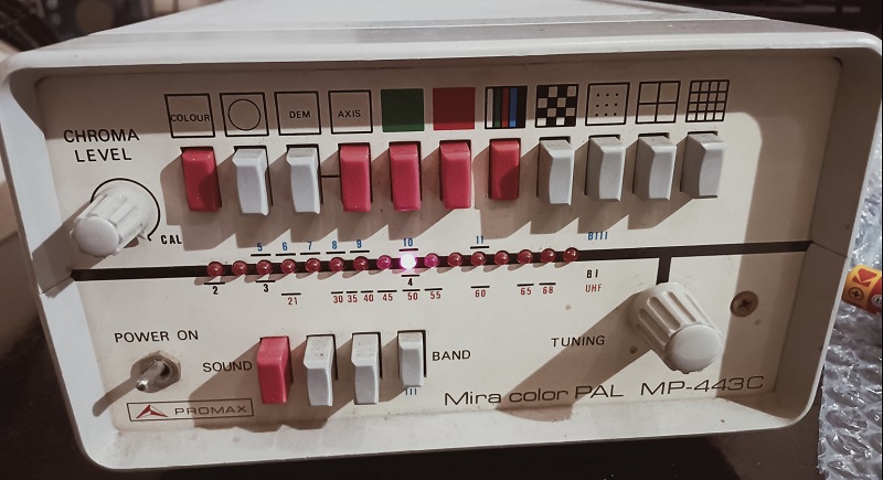

Had de Promax MP443C inderdaad al tijdje niet meer gebruikt.
Hoewel mijn vaste toevlucht is bij reparaties. Heb hem al decennia lang.

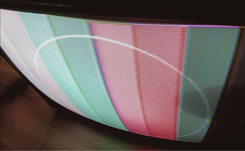

Voorlopig was met reinigen van de schakelaars grootste probleem nu opgelost.
Is nog wel in stand kleur betreft de ZW blokken een rode waas over beeld.
In stand ZW is wel ZW.
Eens zien of daar wat aan te repareren is.
Schema zoeken deze MP-443C
Geeft weer kleur. moet nog wel meer nazien en fijn regelen enz.

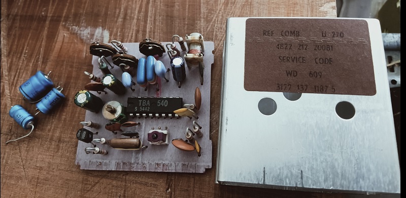

Vast nog wat rotte elkotjes hier en daar.
Zoals bv al gevonden in de U270 Ref Comb.

Zover al wat beeld
Dus tip weer, bij twijfel, test even je test apparatuur of nog werkt
