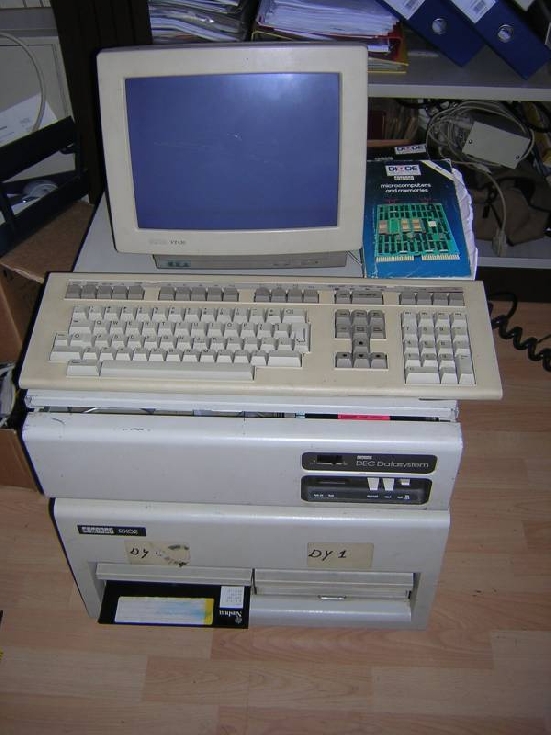

<content:encoded><![CDATA[<p>Ik heb sinds medio 1991 een PDP1123 met RX02 FFD drive<br />
VT100 en een VT420 terminal.<br />
2 org boeken er bij en stuk of 6 8&quot;inch FFD's.<br />
<img src="images/uploaded/2014020319200552efddd501a4c.jpg" alt="[image]" width="551" height="735" /></p>

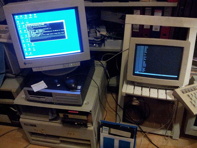

<p>Kijk: De opstelling (front is even van de CPU box af.)<br />
<img src="images/uploaded/2014020319223252efde683fc22.jpg" alt="[image]" width="800" height="600" /></p>
<p>Waarempel na 23 jaar een BOOT!!!!!!!!!!! <img src="images/smilies/tongue.png" alt=":-P" /> <img src="images/smilies/smile.png" alt=":-)" /> <img src="images/smilies/biggrin.png" alt=":-D" /> <img src="images/smilies/wink.png" alt=";-)" /> <img src="images/smilies/smile.png" alt=":-)" /> <img src="images/smilies/biggrin.png" alt=":-D" /> <img src="images/smilies/wink.png" alt=";-)" /> <img src="images/smilies/smile.png" alt=":-)" /> <br />

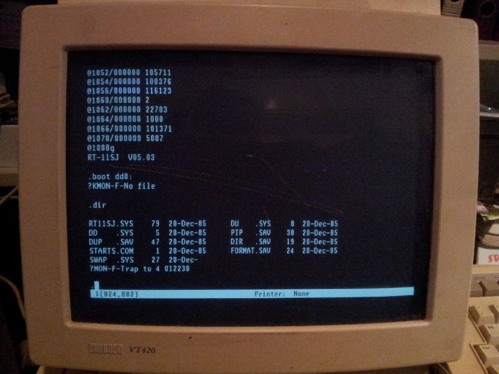

Tevens na een DIR opdracht werd er een fout code gegeven.<br />
en Dir is ook niet compleet.<br />
Zoeken naar die fout. ? Mon-trap code 4 012230 opzoeken in de boeken wat dat is.<br />
<img src="images/uploaded/2014020319260452efdf3c91f11.jpg" alt="[image]" width="980" height="735" /></p>
<p>Telkens stopte de zaak op adres 012230.<br />
Tot ik een ingeving had via console mode dit adres te vullen met maximaal getal.<br />
177777, en na opnieuw de inhoud te bekijken stond daar 176777.<br />
Hee<br />
Volgende adres idem.<br />
Ander getal en precies op de 3e plek getal 1 nummer lager,<br />
Kijk hebbes - RAM is defect.!</p>

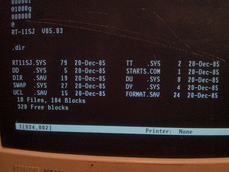

En ja hoor, direct begint de emulator op PC beeld een boel gedoe te geven.<br />
Na even wachten verscheen er RT-11SJ V05.03.<br />
YES<br />
Dir opdracht<br />
en daar komen de files van de tape.<br />
'Tjonge jong, 23 jaar vechten met die PDP en IK heb gewonnen<img src="images/smilies/biggrin.png" alt=":-D" /> .<br />
Nu nog die kaart repareren, aanbod RAMS heb ik al gekregen dus komt goed.</p>
<p>Kijk eens zo hoort het.<br />
<img src="images/uploaded/2014020319353552efe177803a4.jpg" alt="[image]" width="800" height="600" /></p>

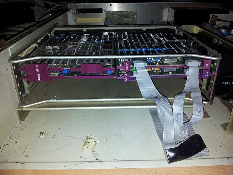

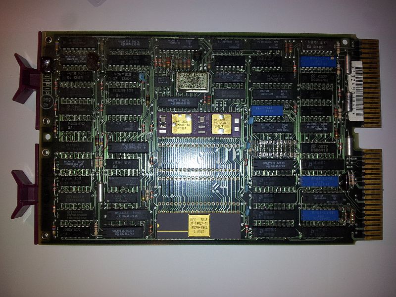

<p>De kaarten <br />
M8186 (KDF11-A CPU) M8047 (MXV11-AC 2x serieel I/O kaart met Ram en Proms)<br />
M8029 (RXV02 -FFD driver) M8047 2e kaart.<br />
*M8029 (RX02 driver) zit nog fout die hoort laatste positie te zitten.<br />
geheel links onder.<br />
<img src="images/uploaded/2014020319365752efe1c926ff5.jpg" alt="[image]" width="800" height="600" /></p>
<p>De CPU kaart M8186<br />
<img src="images/uploaded/2014020319393552efe267b72f6.jpg" alt="[image]" width="800" height="600" /></p>

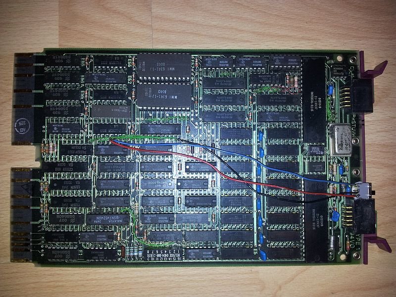

<p>De defecte M8047, die schakelaar heb ik gemaakt voor PROM keuze FFD load cq TU58 load.<br />
<img src="images/uploaded/2014020319401052efe28a120a7.jpg" alt="[image]" width="800" height="600" /></p>
