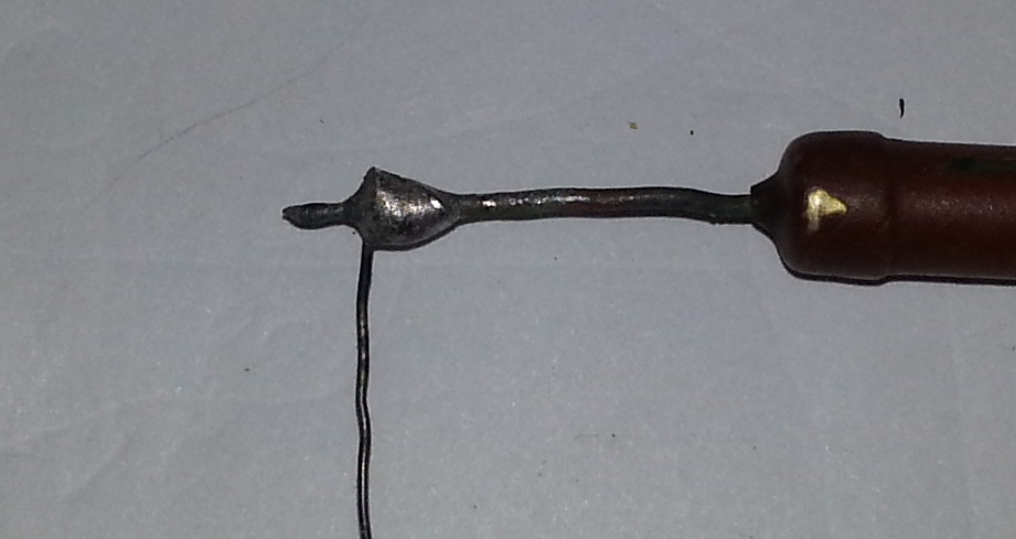

<p><strong>Hard (zilver) solderen</strong> blijkt prima te gaan.<br />
Bij een gereedschapszaak had ik ooit een paar staafjes hard zilversoldeer gekocht met een bijbehorend vloeimiddel (Flux-6 hardsoldeerpoeder). Van dat poeder maak je met een druppel water een papje wat over de te solderen materialen wordt gekwast. <br />
Het weerstandsdraad om de uiteinden van een oude 100k, 2 Watt weerstand gewikkeld en die plaatsen met het vloeimiddel bestreken. <br />
Met een campinggas brandertje het uiteinde van het zilversoldeer verhitten tot je ziet dat het begint te smelten. Dan pas de brander <strong>ook</strong> op de te solderen verbinding richten en na een paar tellen drupt er een beetje soldeer op. Even laten uitvloeien en onder de kraan afkoelen. Zie proeflas op foto<br />
<img src="images/uploaded/2016012314102856a37bc48a8cd.jpg" alt="[image]" title="" /><br />
Iedereen bedankt voor zijn of haar bijdrage.</p>

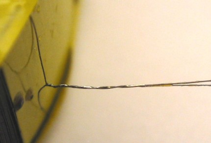

<content:encoded><![CDATA[<p>Leo,</p>
<p>Het soldeert niet gemakkelijk, maar het is wel enigszins mogelijk.<br />
Draad mooi schoonmaken met schuurpapier, soldeerbout op wat hogere temperatuur en veel soldeer toe blijven voegen. </p>
<p>Ik heb zo wel een potmeter kunnen herstellen:</p>
<p><img src="images/uploaded/2016012309091656a3352c9d80f.jpg" alt="[image]" title="" /></p>
<p>Jac</p>
