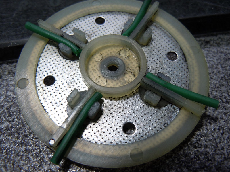

<content:encoded><![CDATA[<blockquote><p>een vraag.  Waar koop je die groene kunststof?</p>
</blockquote><p>Bij een goed gesorteerde elektronica-onderdelenzaak. Het heet <a href="http://radiocentrum.com/Hoofdmenu/Catalogus/Electronica_onderdelen/Polycord/Polycord_snaar_3mm_prijs_per_10cm_.html">polycord snaar</a>.</p>
<p>Edit: hier een <a href="https://www.youtube.com/watch?v=I50wdMDN8b8">filmpje</a> hoe de uiteinden van polycord aan elkaar te verbinden voor een aandrijfsnaar.<br />
Met een (oud) mes dat verhit is door een gasvlam lukt het ook.</p>

<content:encoded><![CDATA[<p>Dank aan Wim en Maurice voor de tips.</p>
<p>Ik heb er onderstaand van gemaakt. Mits wat fijnknippen voldoet dit perfect.</p>
<p><img src="images/uploaded/201604300028005723dff05fd02.jpg" alt="[image]" title="" /></p>
<p>Voor wie die niet kent: met de gebruikte groene kunststof kan je ook makkelijk riempjes op maat maken.  Niet lijmen maar smelten.  Na enige oefening lukt dat aardig.</p>
<p>Johan</p>

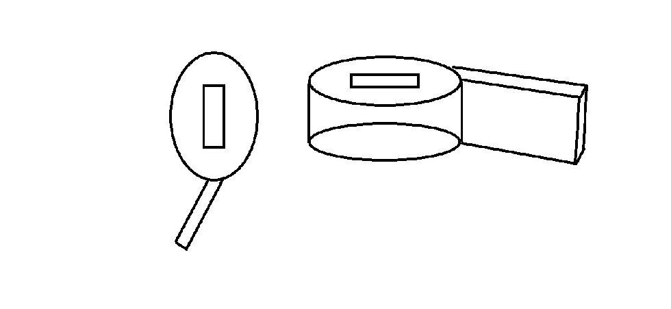

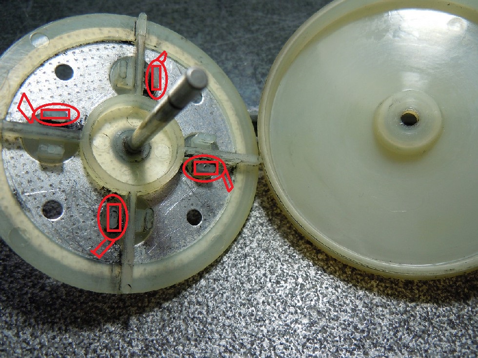

<content:encoded><![CDATA[<p>Johan,<br />
Bij mijn weten hoort dat er zo uit te zien.<br />
Dat flapje hoort schuin tegen de rand van de er bovenliggende spoelhouder<br />
te slippen.<br />

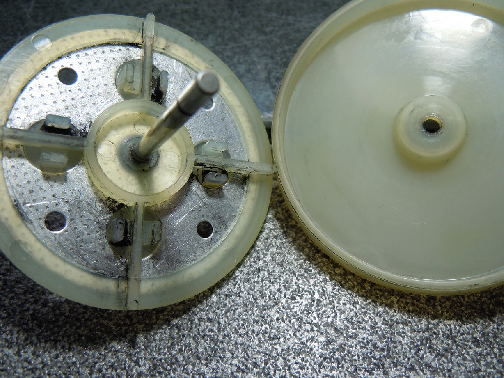

<content:encoded><![CDATA[<p>Johan,</p>
<p>Op de site &quot; bandrecorder.be &quot; is een voorbeeld onder het hoofd reparatie en onderdelen.</p>
<p>Het zijn de frictierubbers die vergaan zijn.</p>
<p>MFBfreak.com heeft deze rubbers ook.</p>
<p>m.v.g.</p>
<p>Wim</p>

<content:encoded><![CDATA[<p>Onderstaande foto toont deel van een 'spoelhouder' van een Philips 9123 (transistor) bandopnemer.</p>
<p><img src="images/uploaded/20160428211327572260d7788b2.jpg" alt="[image]" title="" /></p>
<p>In het linkse deel zaten 4 rubberen stukjes.  Die zijn echter <em>verpapt</em>, <em>versmurried</em>, ... (ik ken de juiste term niet). Ook de tweede spoelhouder heeft dat probleem zodat ik die niet als voorbeeld kan gebruiken. De onderdelentekening (fig.4 in de servicemanual, 4x part 55) is onduidelijk.  Iemand een idee hoe het complete linkse wieltje er moet uit zien.</p>
<p>Dank voor jullie advies.</p>
<p>johan</p>
