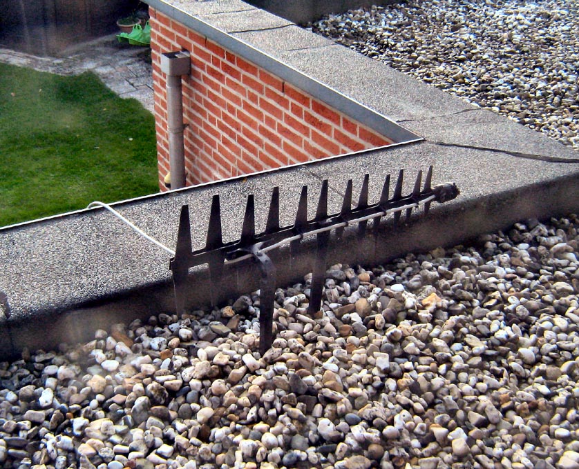

<content:encoded><![CDATA[<p>Een mooie per log antenne, maar ook weer voor de UHF, dus niet geschikt voor DAB.</p>
]]></content:encoded>

<content:encoded><![CDATA[<p>Dat harkje was ook voor de UHF, de sprietjes voor VHF. DAB zit op VHF kanalen 5 t/m 12, onderverdeeld A t/mD</p>

<content:encoded><![CDATA[<p>Ik woon ook 14km van de zender in Zoetermeer en had een prima ontvangst.<br />
Inmiddels is het abonnement opgezegd en kijk nu ook satelliet.<br />
Hierbij een foto van mijn antenne en zal hem ook eens testen op DAB.<br />
Maar dan moet ik eerst zo'n DAB ding nog tegenkomen voor weinig.<br />
Groet, Ben<br />
<img src="images/uploaded/201807041332015b3cb0316dd52.jpg" alt="[image]" title="" /></p>

<content:encoded><![CDATA[<p>Ik heb getest met een verticaal opgestelde <a href="https://www.allekabels.nl/buitenantenne/115/1342938/buitenantenne-actief-tv.html">campingantenne</a> buiten op het balkon, gericht op de zender Utrecht (6 km).<br />
De ontvangst bleef heel slecht.</p>
<p>Buiten de slechte ontvangst is het beeld ook nog van een allerberoerdste kwaliteit.<br />
Ik hou het wel bij satelliet-tv.</p>
