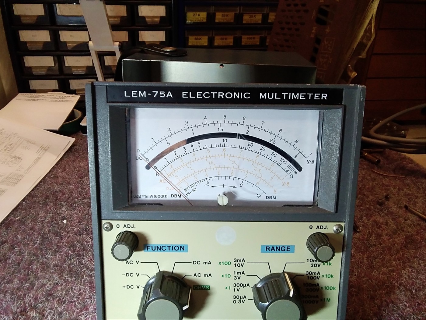

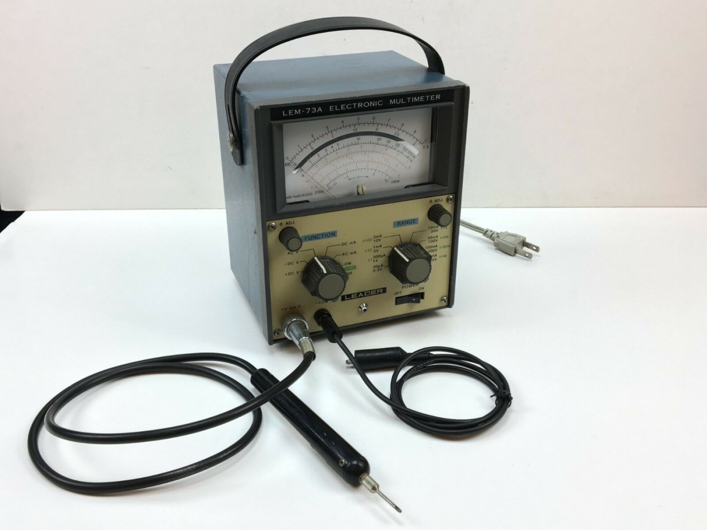

<content:encoded><![CDATA[<blockquote><p>Kan ook geen speciale probe vinden in het schema, hoogstens een aparte ingangsbus. Gezien het feit dat de bus ook gebruikt wordt voor weerstandsmeting, zal de probe weinig weerstand moeten hebben.</p>
</blockquote><p>
 <br />
Hier zie je het complete apparaat.</p>
<p><img src="images/uploaded/202005051424425eb1772aaa85e.jpg" alt="[image]" width="675" height="900" /></p>
<p><img src="images/uploaded/202005051425055eb17741eb1ca.jpg" alt="[image]" width="1400" height="1050" /></p>
<p><br />
Er zijn twee aansluitbussen, een voor de &quot;hete kant&quot; van de ingang waar een probe op wordt aangesloten en een voor de &quot;koude kant&quot; (Common) waar een gewone meetsnoer met krokodillenklem op wordt aangesloten. <br />
De meetprobe is een 1:1 type maar wel met afgeschermd snoer en daardoor minder gevoelig voor het oppikken van stoorstraling.<br />
Zo'n ding is makkelijk zelf te maken.<br />
De plug van de meetprobe zat vroeger op veel microfoons van Ronnette maar Heathkit gebruikte ze ook wel op hun meetapparatuur.</p>
<p>Willem</p>

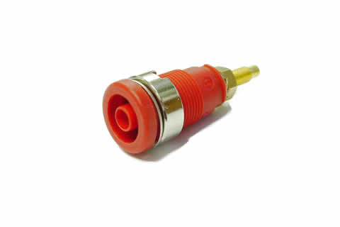

<p>De foto van TS laat de aansluibussen niet zien. Als de &quot;probe&quot;ingang iets speciaals is kan je die beter vervangen door een 4mm meetbusje.<br />
<img src="images/uploaded/202005051301015eb1638da5902.jpg" alt="[image]" width="480" height="320" /></p>

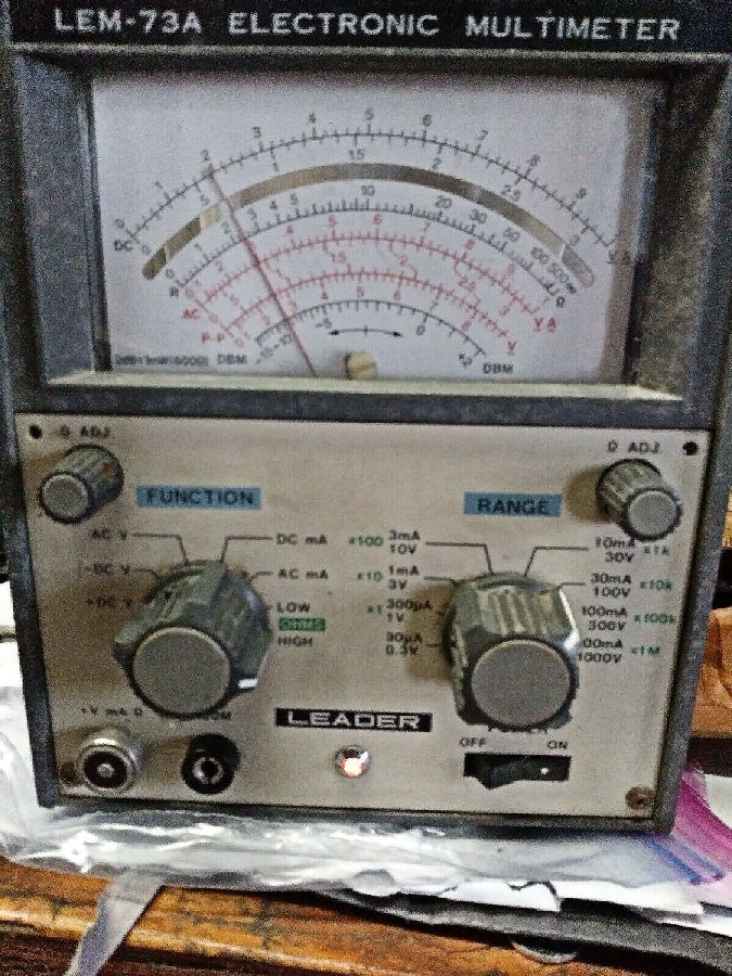

<content:encoded><![CDATA[<p>Volgens het schema is deze probe er eentje zonder ingebouwde weertand, dus maakt niet uit.</p>
<p>mar leg eens uit, wat bedoel je met een verschil op de verschillende meetstanden?</p>

<content:encoded><![CDATA[<p>Goedemiddag<br />
Heb een multi meter aangeschaft zonder meet kabels/probe<br />
Heb een klein verschil in de meetstanden<br />
Vermoedelijk hoort er een meetkabel/probe bij met een weerstand<br />
Wie helpt verder<br />
Groeten Cees<img src="images/uploaded/202005051128445eb14dec72b21.jpg" alt="[image]" width="1400" height="1050" /></p>
