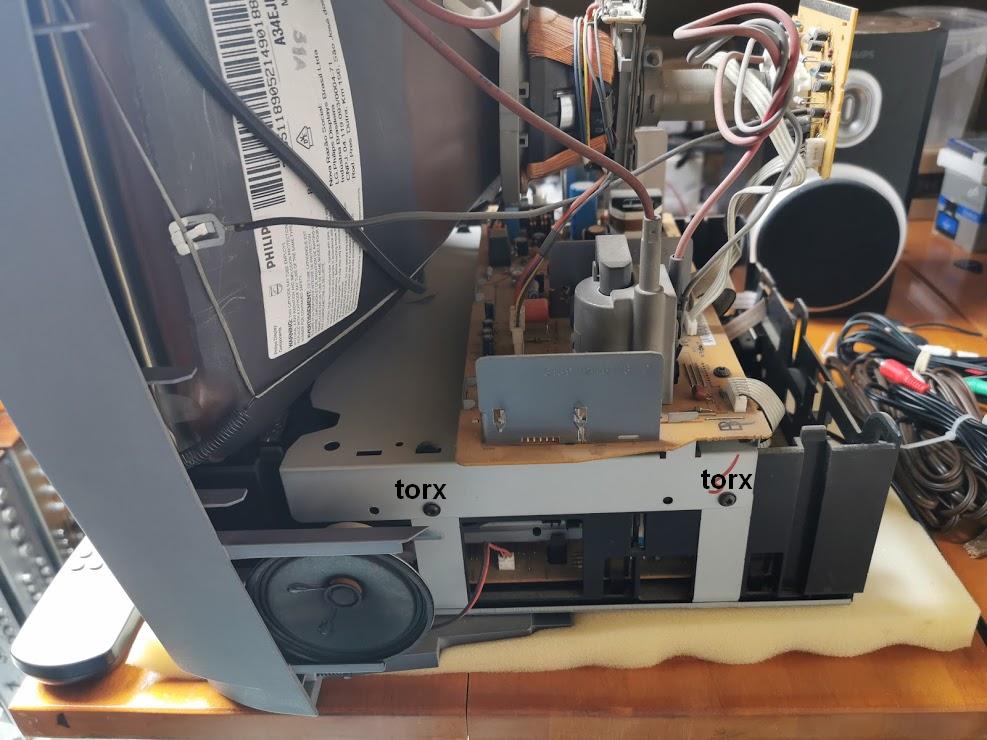

<content:encoded><![CDATA[<p>Kunnen ook nog de zwarte torx schroefjes zijn, die je aan de zijkant ziet. Wellicht kan je dan de hele plastic bak naar achter uitschuiven.</p>
<p><img src="images/uploaded/202005231427415ec932dd360ca.jpg" alt="[image]" width="987" height="740" /></p>

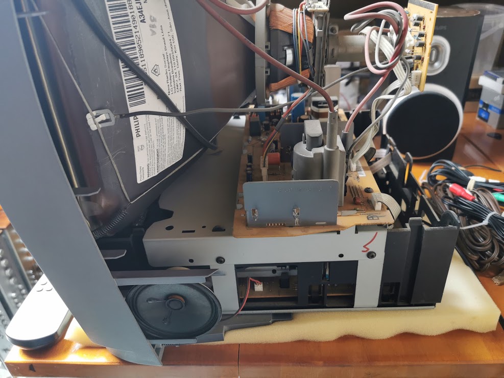

<content:encoded><![CDATA[<p>Is de video recorder &quot;apart&quot; te demonteren/te vervangen door het los schroeven van &quot;slechts&quot; 4 schroeven en het los halen van een aantal kabel verbindingen? Kan de service manual 14pv220 niet vinden.</p>
<p><img src="images/uploaded/202005221353335ec7d95d68a61.jpg" alt="[image]" width="987" height="740" /></p>
