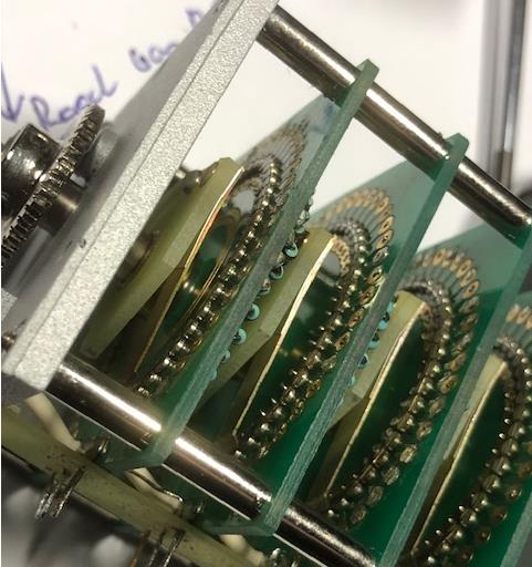

<p>Het blijkt dat ik een ladder type heb met 4 decks, wacht even af of hij weer kraakvrij wordt gemaakt, zo niet dan ga ik serieus op zoek naar een andere.<br />
Bedankt voor je reactie.<br />
Groet,<br />
Pim<br />
